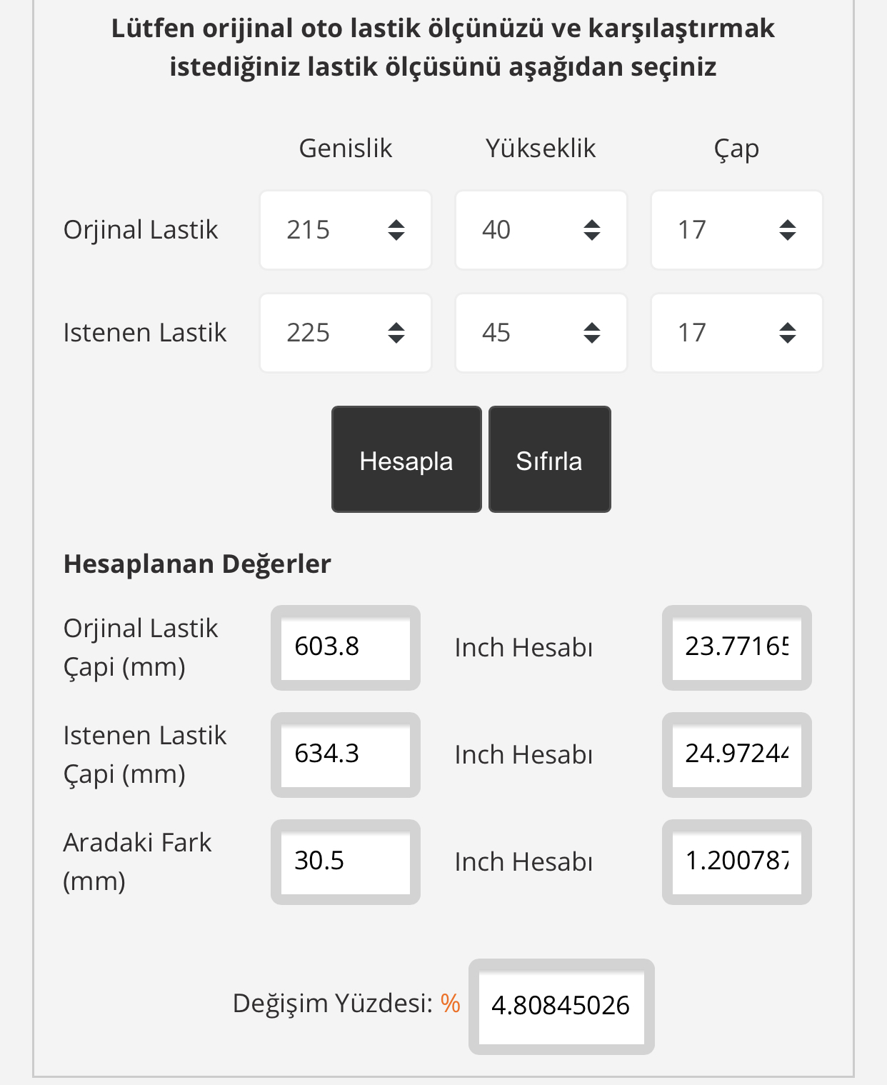

2016 Polo GT arabam var yaklaşık 2 yıldır kullanıyorum. Arabaya dair her şeyden çok memnunum ancak tek sıkıntım lastik yanak kalınlığı.
Ölçü kafanızda canlansın diye fotoğraf koyuyorum.
40 yanak ile konfor yok, bütün yol bozukluğu arabanın içinde. Ülkede yolların durumu malum, çıkık rögar kapakları ya da kapatılmamış çukurlar jantı yamultuyor. Ayrıca XL destekli olmasına rağmen darbe sönümleme olmadığı için balon yaptığı da oldu daha önce.
Epeydir düşünüyorum sorup ediyorum ama buradan belki tecrübeli arkadaşlara ulaşabilirim. Lastikçi 215/40/17 yerine 225/45/17 tak dedi. Tabanın genişlemesi yanak genişlemesi etkileri ne olur, aracın orijinal lastik ebatlarında olmayan lastik kullanmak riskli geliyor.
Onun söylediğine göre araçta yük yanağa bindiği için 45 rahatlatırmış. 215 yerine 225 de yola daha rahat oturmasını sağlarmış. Yani eğer her yönden iyi olacaksa VW niye öyle çıkarmamış aracı ? Sadece spor görüntü için mi.
Hem ampirik hem teorik ve bilimsel yorumlarınızı bekliyorum

215/40/17 den o bahsettiğin ebata geçemezsiniz birkere kesinlikle sürtme yapar. Lastik ebadı değiştirirken oran % 3 ü geçmemelidir sizin bu tercihinizde oran 4.80 çok ciddi bir fark kesinlikle sürtme yapacaktır. Yanağı kalınlaştırmanın tek yolu jantı 16 inçe düşürmek olacaktır buda GT gibi bir performans arabası için hem görünüş olarak hemde yol tutuş olarak bir kayıp. Tercih sizin o araca 16 jant takınca otomatikman 1.6 dizel şirket line oluyor

Lastikçinin önerdiği ölçüler SAÇMALIK.
215/40/17 yerine tabanı KÜÇÜLTEREK ve aynı anda yanak ölçüsünü arttırarak konfor sağlarsınız. En önemlisi de eski lastik ölçülerine yakın bir değerde yolculuk yaparsınız. Bu sayede hız göstergenizde sapma oluşmaz, lastik-araca sürtmez.
Muhtemelen 205/45/17 daha iyi olacaktır.
Edit:
Konunuzun sonundaki sorulara da cevap vereyim.
Yük yanağa bindiği için rahatlayan lastik nedir anlamadım. Konfor artar, yol tutuş bir miktar azalır diye düşünüyorum.
Taban ölçsünün artması yol tutuşu bir miktar arttırır, yakıtı da öyle. Fakat attığınız taş vurduğunuz kuşa değmez.
Jant alma imkanınız var ise 17 jantları 16 ile değiştirip 205/50/16 ölçüsüyle daha da konforlu bir araca kavuşabilirsiniz.

Site güzelmiş. 3 cm bir fark oluyor hesaplamaya göre evet. Şirketline olmadan yapmak lazım yoksa GT anlamı kalmıyor evet.
