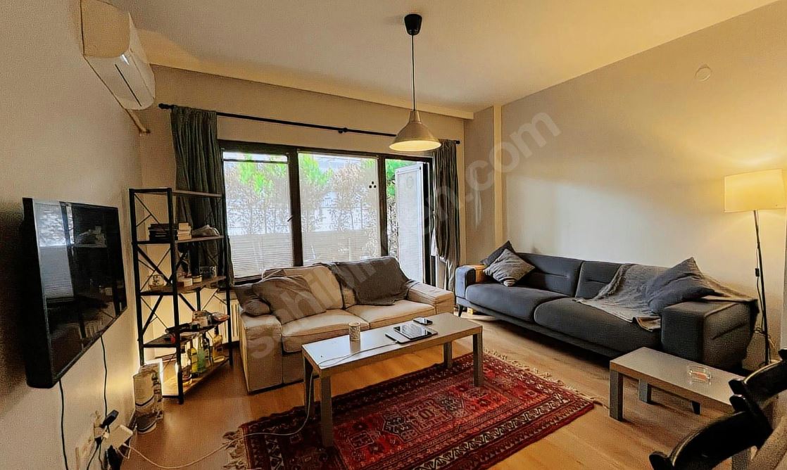

size fikir vermesi açısından konuya dinleme olacak odanın resmini ekliyorum, arka tarafında açık mutfak var kısmen resimdeki kadar genişlikte ama hoparlörleri tv yakınına konumlandırıp karşısından dinlemek amacındayım.

Oda büyük görünüyor. Tahminime göre tv’nin olduğu duvar ile karşı koltuğa oturduğunuzda aranızda 4 mt kadar bir mesafe olacaktır.
Ayrıca orada bir mutfak boşluğu da olduğuna göre kule tipi bir hoparlör sanki daha iyi olur diye düşünüyorum. Yada hormonlu da denilen büyük raf tipi hoparlörler de olabilir.
Açıkçası uzun zamandır fiyatlara pek bakmadım ama sanırım 60-70 bin lira arasına ikinci elde güzel bir hoparlör bulunur. Bunun yanına da eğer hoparlörün hassasiyeti çok düşük değilse wiim amp gibi arc’li ve kendiliğinden stream özellikleri olan bir amfi ile güzel bir sistem kurulabilir.
Bu arada tv altına küçük bir sehpa da iyi olur. Kabloları ve diğer cihazları da toparlamış olursunuz.
