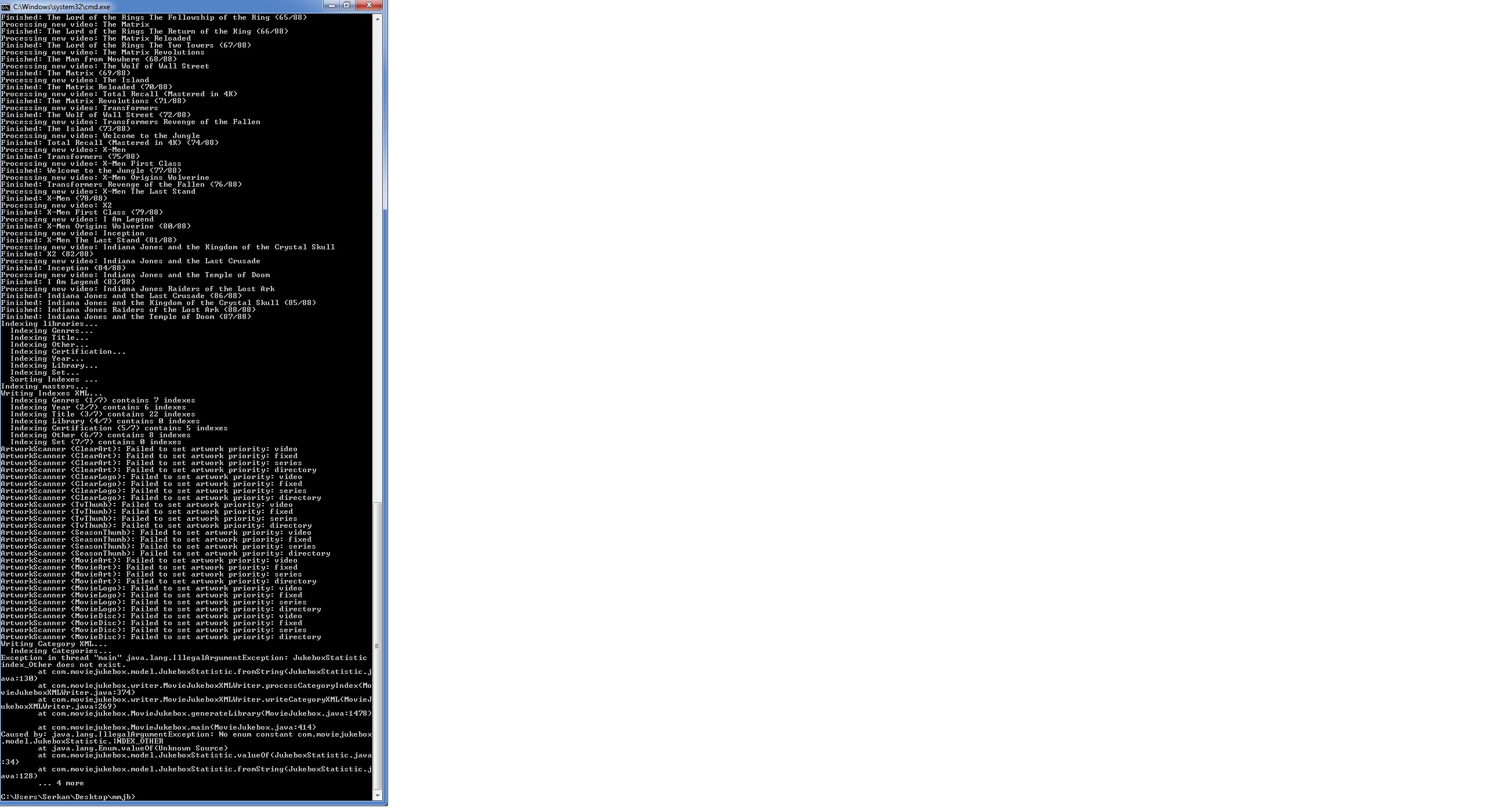

Üstat dediğinizi yaptım ama sanırım ben bir yerde hata yapıyorum beceremiyorum, bahsettiğiniz dosyada yazan hatalar şunlar;
[22:35:46 - main ] WARN com.moviejukebox.tools.PropertiesUtil - Warning (non-fatal): User properties file './skins/eversion/skin-user.properties', not found.
[22:35:46 - main ] WARN com.moviejukebox.tools.PropertiesUtil - Warning (non-fatal): User properties file './skins/eversion\overlay.properties', not found.
[22:35:46 - Thread-0] WARN com.moviejukebox.scanner.BDRipScanner - BDRipScanner: Error processing file 2251836947
[22:35:46 - Thread-0] ERROR com.moviejukebox.scanner.BDRipScanner - java.io.FileNotFoundException: F:\.Trash-1000\expunged\2251836947\BDMV\PLAYLIST\00000.mpls (Dosya veya dizin bozuk ve okunamaz durumda)

Bu mesajda bahsedilenler: @ediz70

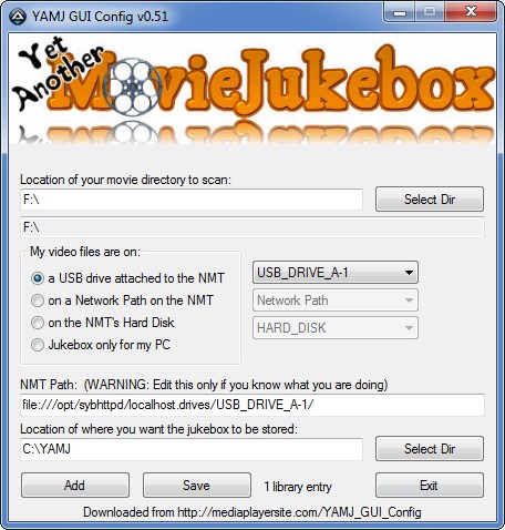

Gui çalıştırdığımda ekran resimde ki gibi en üstte F: yazan yer doğru harici diskim oluyor ama aşağı kısımda bir hata yapıyorum sanırım en altta ki bölümde YAMJ klasörüm C:YAMJ o da doğru ama bir yerde sıkıntı var belli ki bende anlamadım
sizin bahsettiğiniz progrmı ben hayatımda hıc kullanmadım :(
11 yıl
1-Çinli kendi aletlerinde yamj kullanabilmek için netteki yamj içerisindeki kodlarda değişiklik yaptı ve benım gecmıslerdekı konularda linkini verdiğim yamj kullanılıoyr.
2-Nette dolaşan yamj yi ben lx55 de denemedim.
3-Ruslar cıhazın yazılımındakı kodlarda oynama yaptıkları ıcın dogal olarak yamj sıstemınde de bahseetıgınız kod duzenlemelerını vermısler. Fakat bu kodlar nereye yazılıyor nerde degıstırılıyor inanın bılemıyorum.
4-Geçmiş konumda örnek verdiğim resme bakar iseniz filmlerin ve resimlerin isimlerini yazabildiğim en sade şekilde yazdım. Sizde filmlerin adlarını xxx.dvdrip.xvid.ac3.brrrip.just.doit.mkv şeklinde yapmayın.
