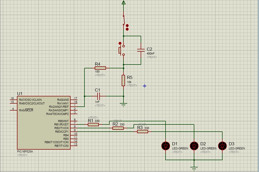

Arkadaşlar merhaba,
Bir projem için 16F628A pic ile devre yapmaya çalışıyorum, bu işlerde de yeniyim. Butona bastıkça modu değişecek bir devreyi programladım, proteus da sağlıklı şekilde çalışıyor. Pic'i programlayıp devreyi kurduğumuzda sadece 2 ve 3 nolu ledler yanıyor veya 2 nolu led yanıyor. Benim program ile alakası yok. Butona da cevap vermiyor, hiç bir tepki yok picte. Oysa ki simülasyonda gayet sağlıklı çalışıyor.

Yukarıdaki kodu biraz daha değiştirerek kullanacağım ancak şuan da bu haliyle çalıştıramadım. Devrenin simülasyondaki ve gerçekteki görüntülerini de ekliyorum.
Teşekkürler..

10 yıl (8718 mesaj)
set_tris_a(0x00100); <-
Sayıyı 16 lık sistemde yazmışsın, 10 luktaki karşılığı 256 dır. Alt 8 bit 00 olduğu için A portu komple çıkış olur. Anladığım kadarıyla 2 numaralı pini giriş, diğerlerini çıkış yapmak istiyorsun. Öyleyse ya 4, ya 0x04, ya da 0b100 yazman gerekir.
Birde 10 us bekleme süresi ark ı önlemek için yeterli değil. En az 50 Ms (milisaniye) olmalı.

Bu mesaja eklenen görseller:
@elektro_gadget
Bu mesajda bahsedilenler: @slayer_ank , @elektro_gadget
