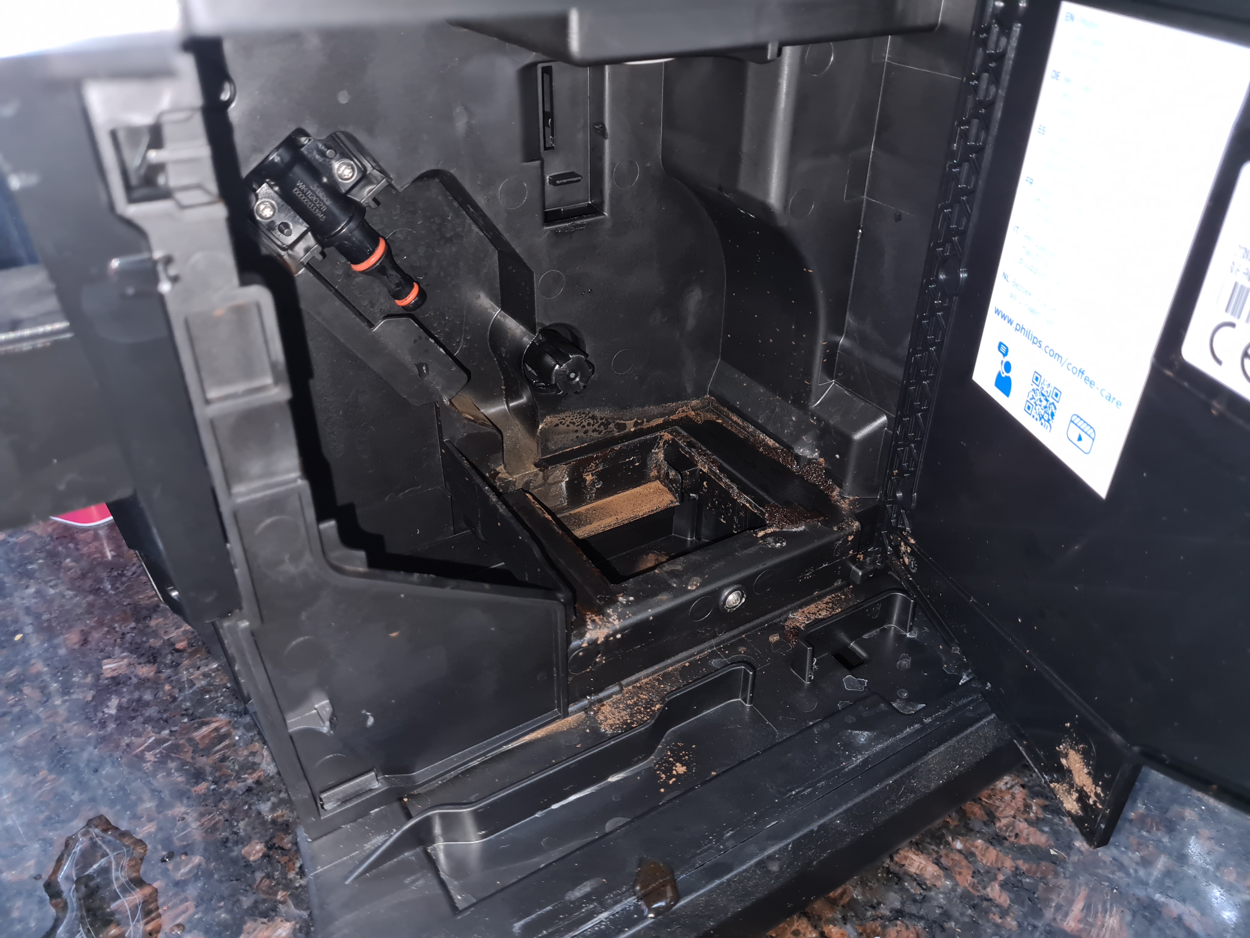

5 yıl (534 mesaj)
Merhaba arkadaşlar kullandığım makine Philips ep2220 espresso yaparken bir problem olmaya başladı su miktarını ikinci kademede seçtiğim zaman normalde espresso bardağını tam dolduruyordu şimdilerde ise bardağı yarıya kadar doldurup işlemi sonlandiriyor problemin çözümünü bilen var mı?
5 yıl (2336 mesaj)
aniden böyle yapmaya başladı ise contaları kontrol edin..
alt tepsiyi boşaltıp yıkayın. kahve yapın.. tepside su koyu ise kahve kaçırıyordur contadan..
aniden değil zamanla oldu ise kireç temizliği isteyebilir yada pompa sıkıntısı olabilir.
bildiğim bu zamana kadar 1 kişinin contası zarar görmüştü. büyük conta baş suçlu olabilir.

5 yıl (534 mesaj)
Evet tepsi de kahve artıkları oluyor ayrıca tepsiye hiç kaçırmadığım halde içinde hayret edilecek kadar su oluyor ama şöyle de bir durum var makineye reset yapınca bardağı tam dolduruyor
Bu mesajda bahsedilenler: @mdmrx
5 yıl (2336 mesaj)
en son ne zaman yağladınız?
demleme ünitesini iyice yıkayın.. piston kolundaki oynar yeri diş fırçası ile temizleyin..sabah yağlayın.. piston ve rayları..
parmağınıza bulaştırdığınız yağı contalara sürün.
düzelirse ve bilmiyorum 3-5 kahve sonra tekrar bozulursa yazılım veya motor sorunu olabilir.
piston kolu süzgeçi tam yukarı itmediğinden oluyordur conta sağlam ise.
servise gitmek lazım
< Bu mesaj bu kişi tarafından değiştirildi mdmrx -- 1 Eylül 2021; 20:16:7 >
Bu mesajda bahsedilenler: @erhangun84
5 yıl (534 mesaj)
Ben yağlama işlemi yaptım ama çok ayrıntıya girmedim yağ gördüğüm yerlere tekrar yağ sürdüm şimdi eve gidince ayrıntılı bir bakım yapayım bakalım neler olacak işin kötüsü öğütücü mod yaptım garantiye göndersem sorun olur mu acaba?
5 yıl (534 mesaj)
Kapağı açtığımda durum çok iç açıcı değil
Temizlik ve reset sonucu ilk kahve
Makineyi çalıştırıp tek shot aldığım kahvenin sonunda haznede bu kadar su vardı
