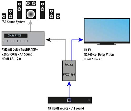

Evet arkadaşlar bir süredir pc'yi yeni oled tv'ye bağlamak için 10m'lik HDMI 2.1 fiber kablo bekliyordum. O gelince pc'yi direk tv'ye bağlayıp denemelerimi yaptım. Ekran kartım nvidia RTX 3080 olduğundan 4k-60hz, 4k-120hz ve GSYNC özelliklerini gayet güzel kullanabildim ve kayıpsız ses formatlarının tv üzerinden av receiver'a aktarımı ile ilgili konuyu netleştirmiş oldum.
Son model tv'lerde bile tv eARC desteklese bile tv'ye usb üzerinden takacağınız bir hdd ya da tv'deki herhangi bir uygulamadan oynatacağınız ya da Disney+ vb stream servislerinden izleyeceğiniz film ve dizilerden kayıpsız ses formatları Dolby True Hd, TrueHD üzerinden Dolby Atmos, DTS HD, DTS HD Master, DTS X gibi formatları oynatma şansımız yok. Bunların yerine yine sıkıştırılmış ses formatlarını duyuyoruz.
Ancak TV'ye oyun konsolu, blu-ray player veya pc bağlantısı yapıldığında; TV'nin eARC özelliği üzerinden ses sistemine bahsettiğim kayıpsız formatların hepsini aktarıp gerçek kayıpsız sesleri duyabiliyoruz. Yani tv'deki eARC sadece bu senoryada kayıpsız ses iletimini sağlıyor.
907 gibi eARC destekli son model bir tv'ye sahip olup, benim gibi eARC desteği olamayan ama kaliteli bir ses sistemine sahipseniz ve bluray-oyun konsolu-pc bağlantısı yaptığınızda ses sisteminizi düzgün şekilde kullanabilmeniz için tek seçeneğiniz HDMI 2.1 Audio Extractor gibi bir cihaz ve 2 adet gerçek HDMI 2.1 standartlarını karşılayan kablolar kullanmak.
Ben şu cihaz ve kablolar ile sorunumu çözdüm;
HDMI 2.1 eARC Audio Extractor;
https://www.amazon.com.tr/FeinTech-VAX01202-Extractor-Fernseher-AV-Receiver/dp/B08TX473Z8
1 adet 2 metre Paugge Ultra Sertifikalı Hdmi 2.1 Kablo;
https://www.amazon.com.tr/Paugge-Hdmi-2-1-Kablo-Sertifikal%C4%B1/dp/B082ZMMGW5/ref=sr_1_3?__mk_tr_TR=%C3%85M%C3%85%C5%BD%C3%95%C3%91&crid=3MNBY6283MMAA&keywords=paugge+ultra+sertifikal%C4%B1+hdmi+2.1+kablo&qid=1670999231&sprefix=paugge+ultra+sertifikal%C4%B1+hdmi+2.1+kablo%2Caps%2C110&sr=8-3
ve bir adet de içerideki odadan pc bağlantısı için 10m'lik Paugge Ultra Sertifikalı AOC Fiber Hdmi 2.1 Kablo;
https://www.amazon.com.tr/dp/B0B3W1DNLN?psc=1&ref=ppx_yo2ov_dt_b_product_details
Bağlantı şeklim ve HDMI Audio Extractordaki ayarlarım şu şekilde;
Öncelikle PC'yi HDMI 2.1 kablolardan biriyle (sizde oyun konsolu, bluray vs olabilir, ben mesafeden dolayı 10m'lik kablo kullanmak zorunda kaldım) direk TV'nin HDMI 1 portuna takıyoruz. Tv'nin eARC destekli HDMI 2 portundan, HDMI Audio Extractor cihazına HDMI eARC/ARC HDMI Out 1 yazan portuna bağlantı sağlıyoruz. Tabi bu bağlantıda da kesinlikle HDMI 2.1 kablo kullanmanız gerekiyor. HDMI Audio extractor cihazının Audio HDMI Out2 yazan portunu da ses sisteminizin (bende bu AV Receiver oluyor) HDMI inputlarından birine(input, output değil), yani bir HDMI girişine takıyoruz.(eARC/ARC destekli olup olmaması önemli değil). Bu kısımda ucuz bir HDMI 1.4 kablo kullanabilirsiniz. HDMI Audio extractor'de de eARC switch'ini "ON", EDID switch'ini ise "OFF" konumuna getiriyoruz. Son olarak da hem tv'deki EasyLink-ARC ve eARC ve ses sisteminzin yine ARC ve HDMI kontrol ayarlarını aktif ediyoruz. Ben detaylıca yazdım ama kısaca aşağıdaki şekilde bir bağlantımız oluyor.
Bu şekildeki bir bağlantı; artık ses sistemimiz eARC hatta ARC desteklemese bile kayıpsız olarak tüm sesleri, oyun içindeki çok kanallı sesleri düzgün şekilde almamızı sağlıyor. Bağlantımız bu şekilde iken sadece Tv kullanırken yani atıyorum tv'den netflix vb izlerken ya da usb'den bir şey oynatırken de tv direk ses sistemine bağlıymış gibi (sıkıştırılmış formatta) kullanabiliyoruz. Bu kısımda ben de şöyle ufak bir sorun oluyor. Normalde TV'yi ARC olarak av receiver'a direk bağladığımda tv kumandası ile amfim arasında kusursuz bir kontrol sağlanabilirken araya HDMI Audio Extractor girdiğinde tv kumandasından ses sisteminin sesini açıp kapayamıyorum. Anca tv'yi kapattığımda ses sistemi de kapanıyor ya da tv'yi açtığımda ses sistemi de açılıyor özellikleri çalışıyor.
Bunun dışında sadece PC bağlantısı için geçerli bir durumdan da bahsetmek istiyorum;
Eğer TV'yi daha çok pc'ye bağlı şekilde kullanacaksanız, ama tv'yi normal kullandığınızda da ses sadece tv'den gelse de olur diyorsanız sadece iki adet HDMI kablosu kullanarak HDMI Audio Extractor cihazına ihtiyacınız olmadan kullanabilirsiniz. Pc'nizin ekran kartındaki HDMI portlarından birini TV'nizin Hdmi girişine, diğerini de amfinin herhangi bir HDMI girişine(input) bağlantı yaparak görüntüyü direk tv'den alırken, sesi de amfiden alabilirsiniz. Bunun için pc'deki görüntü ayarlarında çoklu monitör seçeneğini aktif edip, ana ekranı tv olarak seçmeniz, ikinci ekran olarak da amfiyi göstermeniz gerek. İkinci ekranınızda "Masaüstünü bu ekrana genişlet" seçeneğini de aktif etmeniz gerekecektir. ikinci ekranı clone olarak kullanmak isterseniz pc çözünürlüğü iki ekranın da desteklediği en yüksek çözünürlüğü ayarlayacaktır. Yani TV 4k diyelim ancak amfiniz 4k desteklemiyor ya da amfi destekliyor kablonuz atıyorum sadece 1080p sinyal taşıyabiliyor. Bu durumda tv'nin çözünürlüğü de otomatik olarak 1080p'ye düşecektir. Bu nedenle "masaüstünü genişlet" seçeneğini kullanıyoruz. Windowsta varsayılan ses cihazı olarak da amfinizi seçtikten sonra HDMI audio Extractor gibi bir cihaza ihtiyacınız olmadan oyun oynarken tüm sesleri amfinizden alacaksınız.
Buraya kadar kendi senaryom üzerinden anlatımlar yaptım. HDMI Audio Extractor ile başka bağlantı seçenekleri ve kullanım senaryoları mevcut. Bunun için onları da şu şekilde veriyorum;
Senaryo 1: Sadece Tv kullanılacak ama ses sisteminde ARC desteği bile yok
Senaryo 2: Bluray Player gibi bir cihaz ile ARC desteği olmayan ses sisteminin bağlantısı
Son olarak da soundbar kullanıcıları için bir hatırlatmam da şu olacak. Eğer soundbarınızda HDMI input girişi yok ve sadece HDMI ARC(HDMI OUT) portunuz varsa HDMI Audio Extractor maalesef size bir çözüm sunmuyor. Kayıpsız sesleri bu tip soundbarlardan hiç bir şekilde duyma şansınz yok. Ama normal tv kullanımında zaten kayıpsız ses formatlarını oynatma gibi bir durum olmadığı için bu bir sorun değil. Direk arc portu üzerinden zaten soundbarınızı kullanmaya devam edebilirsiniz.
Buraya kadar sesle ve ses cihazlarıyla ilgili bağlantı sorunlarının çözümlerine yönelik yardımcı olmaya çalıştım. Umarım bu paylaşım sizlere yardımcı olur.
