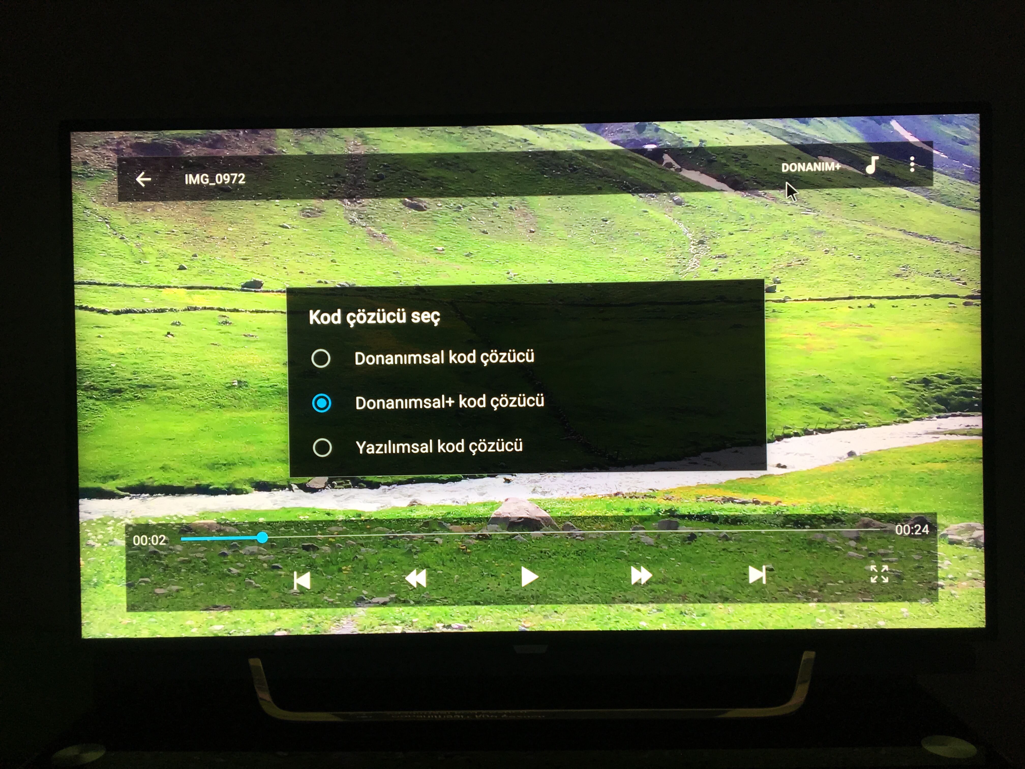

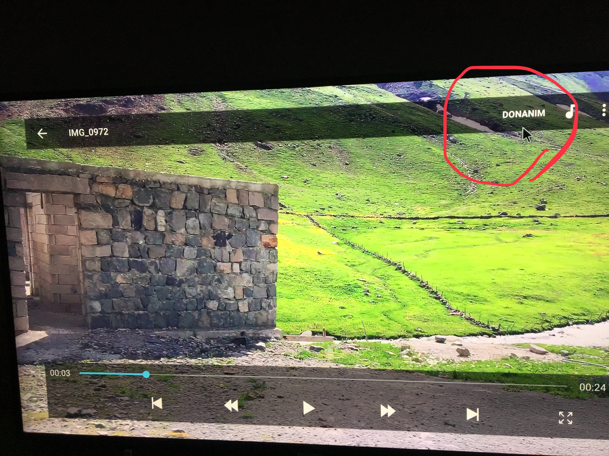

Çok program denedim takılan videoları mx playerin kon çözücüyü değiştirince düzeldi en azından bendeki videodaki titreme düzeldi sizde dediğiniz videoyu denerseniz düzelip düzelmediği konusunda bilgi verirseniz sevinirim
Bu mesajda bahsedilenler: @19tlhspr03
