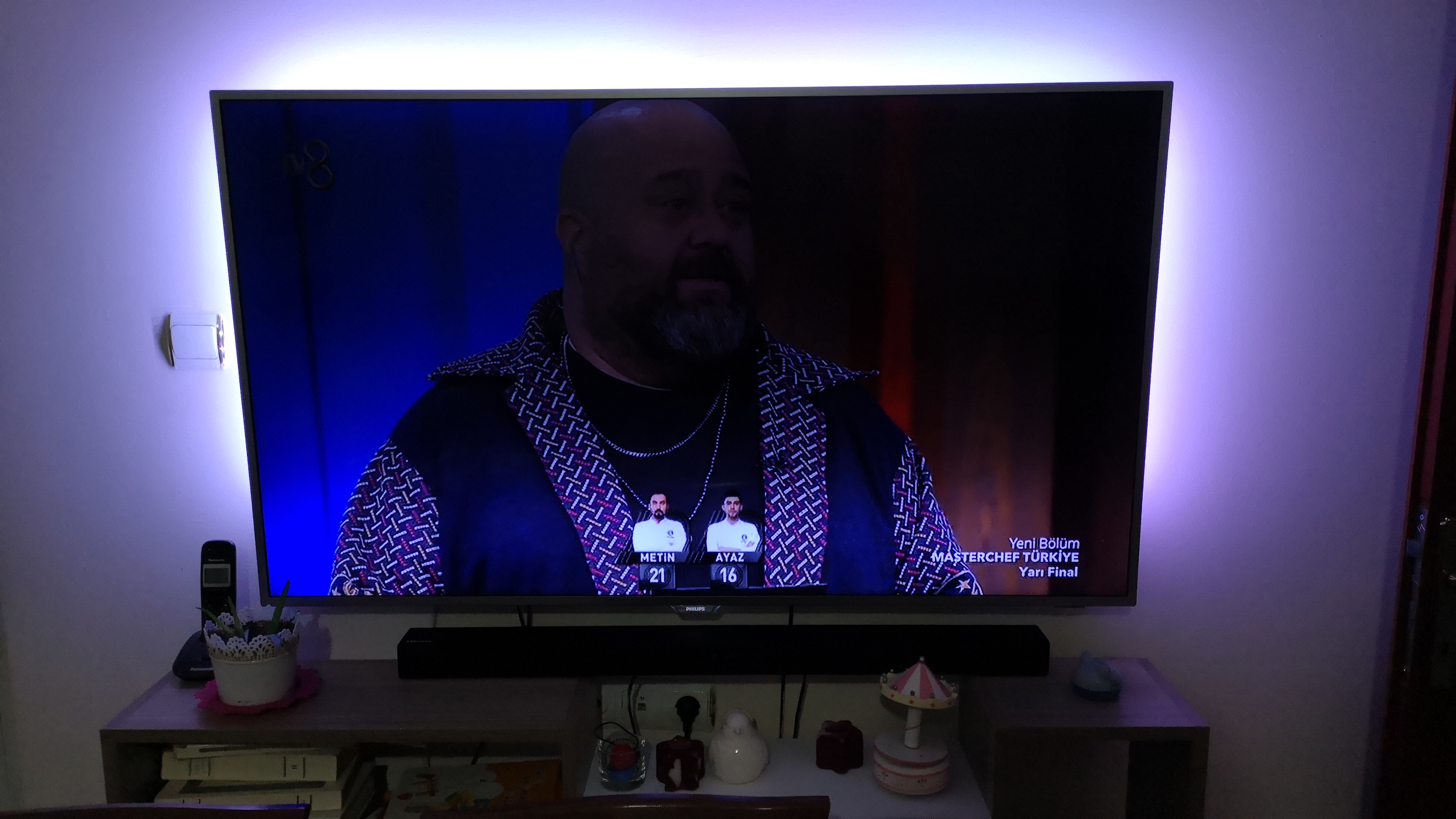

Benim philips tv 12. senesine girdi. Sol taraftan bu şekilde kararma başladı. 55inç. Görüntü kalitesi, siyah kalitesi, hz her şeyi ile çok memnumun tvden. Bütün gün boyunca açık kalır. Daha tık demedi 12 senedir. Bu ayarda 55 ya da 65 inç alayım diyorum deli para tutacak. Ben de biraz daha sönsün yaptırabilirsem yaptırırım diyorum. < Resime gitmek için tıklayın >

Bizler için kesinlikle en isabetli karar olacaktır.
Zaten insanları iyiden iyiye tüketim toplumu yaptılar.
Yeni yapılan hiç bir beyaz eşya ve elektronik ürünlerin bilinçli olarak eskisi kadar uzun ömürlü yapıldığını düşünmüyorum.
Çabuk bozulacak ve eskiyecekki insanlar yeni ürünler alsınlar.
Üreticiler bizi pek sevmezler,çünkü biz bilinçli tüketiciyiz.
Bozulan bir malı hemen hurdacıya vermeyi veya çöpe atmayı değil,tamir edilebiliyormu önce ona bakarız.
Misal bir ofis sandalyem vardı,ofis sandelyeleri belki bilirsiniz genelde amörtisör(piston) kısmından arızalanır.Amörtisörün yağı akıp patladığı için için 200 liralık yeni bir pistonla halledilebilir.
Bende öyle yaptım,Allah'a şükür param var ama 200 liralık bir amörtisör için 5k'lık yeni bir koltuk alacak kadar üşengeç ve keriz değilim.
