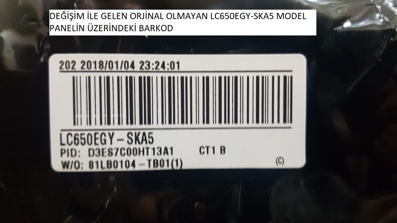

temmuz 2021 tarihinde kurulumu yapılan 65pus9435 model philips marka televizyonumuz da 14 temmuz 2021 tarihinde panelin sağ üst köşesinde siyah karartılar ve çeşitli yerlerinde gölgelenmeler fark ettik yapılan 3 aylık görüşmeleri sonucunda tv'nin istanbul'daki genel merkezde panel değişimi yapılmasının kararı alındı.
bayer elektroniğe ısrarla orijinal va panel ile değişimi yapılmasını, farklı bir modele ait panelin kesinlikle kabul edilmeyeceğini belirttik. 02.10.2021 tarihinde evimizden teslim alınıp panel değişimi için genel merkeze gönderilen tv mizin 16.10.2021 tarihinde onarımı yapıldığı iddia edilerek tekrar kurulumu yapıldı. kurulum yapılırken panelin orijinal panelden daha küçük olduğu, çerçeve kenarında orijinal panelde olmayan 3 mm boşluk olduğu, siyah ekran kalitesinin aşırı derecede kötüleştiği, panel üzerinde ölü pikseller ve farklı panel takılmasından kaynaklandığını düşündüğümüz hoparlörde cızırtılar olduğunu fark ettik. görüntü kalitesinin kötülüğü üzerine oluşan şüphelerimiz neticesinde yeni panel üzerindeki barkoddan arastirinca lg650eyg-ska5 model alt seviye 04.01.2018 tarihi üretimli lg marka ıps bir panel olduğu tv üzerinde alınan orijinal panel olmadığını anladık. durumu kurulumu yapan philips bölge yetkili servisi bayer elektroniğe bildirdiğimizde, kendilerinin panel hakkında bilgilerinin olmadığını sadece ürünün genel merkeze sevkiyatından sorumlu olduklarını ve durumu philips genel merkezine bildirmemiz gerektiğini belirttiler.
sonuç olarak ; 9000 serisi üst model tv mizin bu şekilde farklı bir panelle hiçbir şekilde kabul etmeyeceğimizi, philips genel merkezine mail ile belirttik. hoparlöründen hışırtılar gelen 2018 üretimli üzerinde ölü pikseller olan panel takılan tv için philips genel merkezi cevap olarak hiçbir şekilde anlam veremediğim "kullanılan panel philips standartları içerisindedir ve tv'nin kullanımında bir engeli yoktur." gibi akıl almaz bir cevap vererek tv'nin orijinal paneli yerine herhangi bir panel takıldığını kabul etmiştir. philips markasi standartlarında 5bin tl'ye de 11bin tl'ye de tv bulunmaktadır. 11binlik tv'ye 5binlik tv'nin panelini takarak dolandırmaya kalkıyorlar..

Geçmiş olsun, Philips bu konuda sabıkalı, başka yerde de duydum kullanılmış tamir görmüş parça kullandıklarını ama bu kadarı da pes, ne yapacaksınız nerde hak arayacaksınız?

Hocam hiç sıkıntı yapmayın. Direkt elinizdeki bu bilgilerle Philips ile hiç uğraşmadan tüketici hakem heyetine başvurunuzu yapıyorsunuz. Yaklaşık olarak 5 ay sürecek ancak Philips ile hiçbir şekilde uzlaşmayın. Televizyonumun ayıpsız misli ile değiştirilmesini talep ediyorum diyin bu kadar. Tüketici hakem heyetinden lehinize karar çıkmama olasılığı yok. Sadece 5 ay kadar beklemek zorundasınız. Hatta Youtube'da Adem Helvacı diye bir kanal var ona da ulaşın gerekirse sizin yerinize dilekçenizi bile yazar merak etmeyin. Sakın Philips'in uzlaşma çabalarına cevap vermeyin. Eşek gibi o televizyonu ayıpsız misli ile değiştirecekler.
