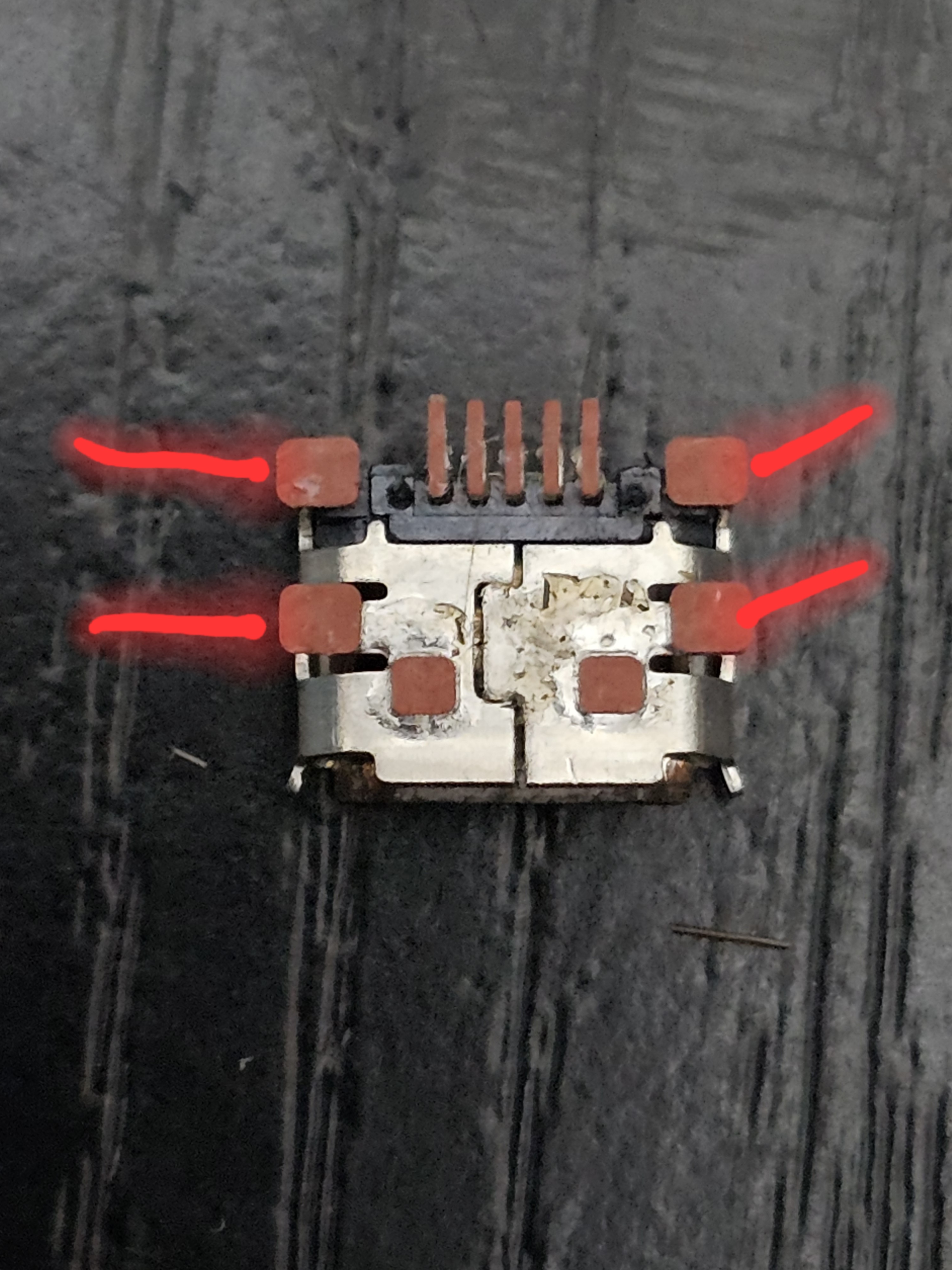

Philiphs model traş makinedem de şarj olmuyor. Ürün çalışır durumda fakat şarj almıyor. İçini açtığımda Micro giriş olan demir düştü. Ama lehim yok kart ile arasında. Bu normal mi. Yapıştırıcı ile mi tutturulmuş acaba bu

Şu şekilde var. Normal kalitede

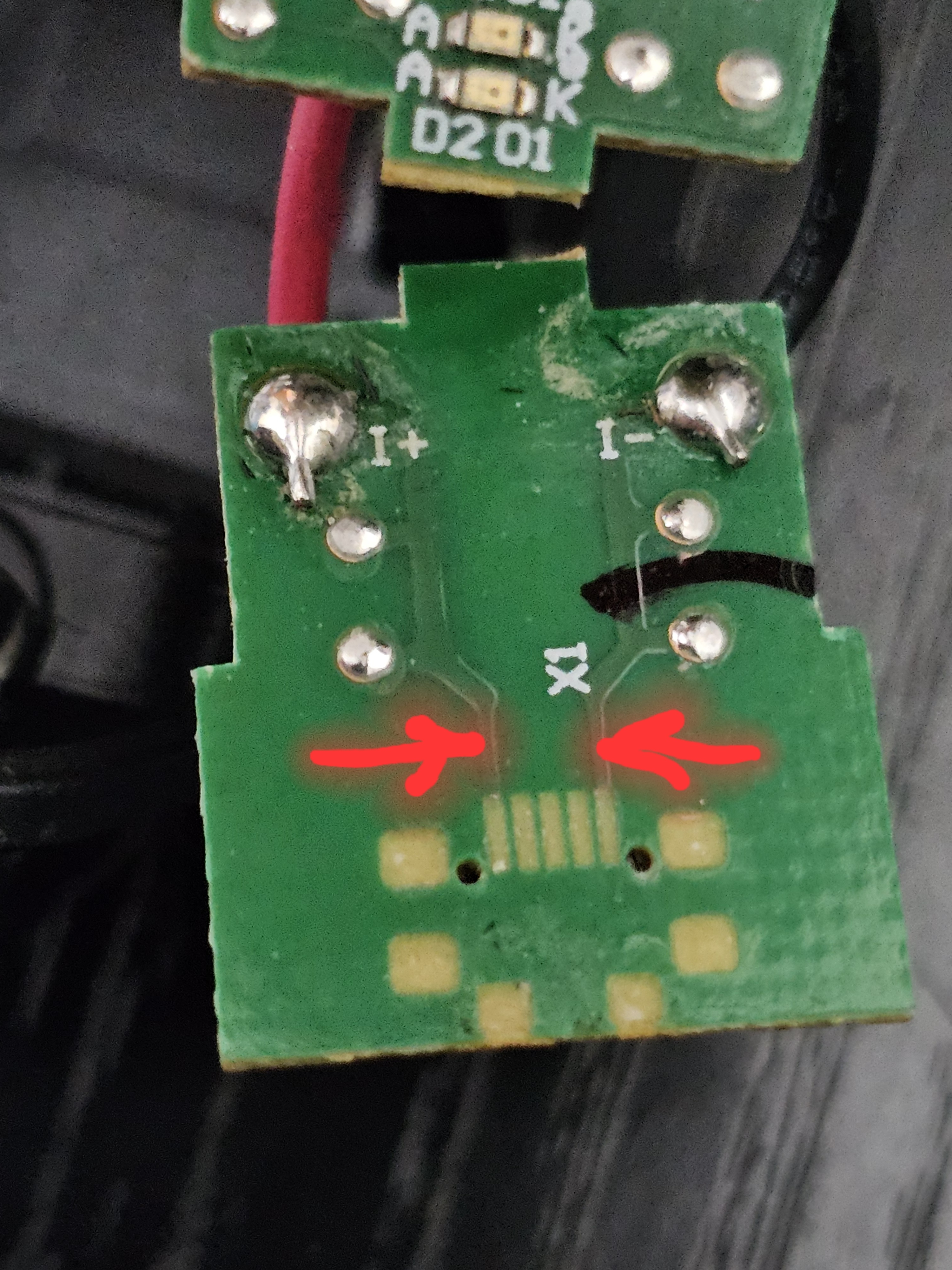

Kartta micro USB soketine gelen 2 tane ince hat var onların ucunu bıçak veya benzeri bir şeyle kazıyıp bakır kısma ulaşın.
Sonrasında Micro USB soketindeki en dışta kalan 2 tane pinin üzerine lehim aleti ile dokunun zaten kalkmış olan yol micro USB soketten ayrılacak. Sonrasında Micro USB soketi dikkatlice yerine japon yapıştırıcı ile yapıştırın . Ama kazıdıgınız yolların uç kısmının micro USB deki dış pinlere gelmesine dikkat edin. Sonra tekrar bana yazın

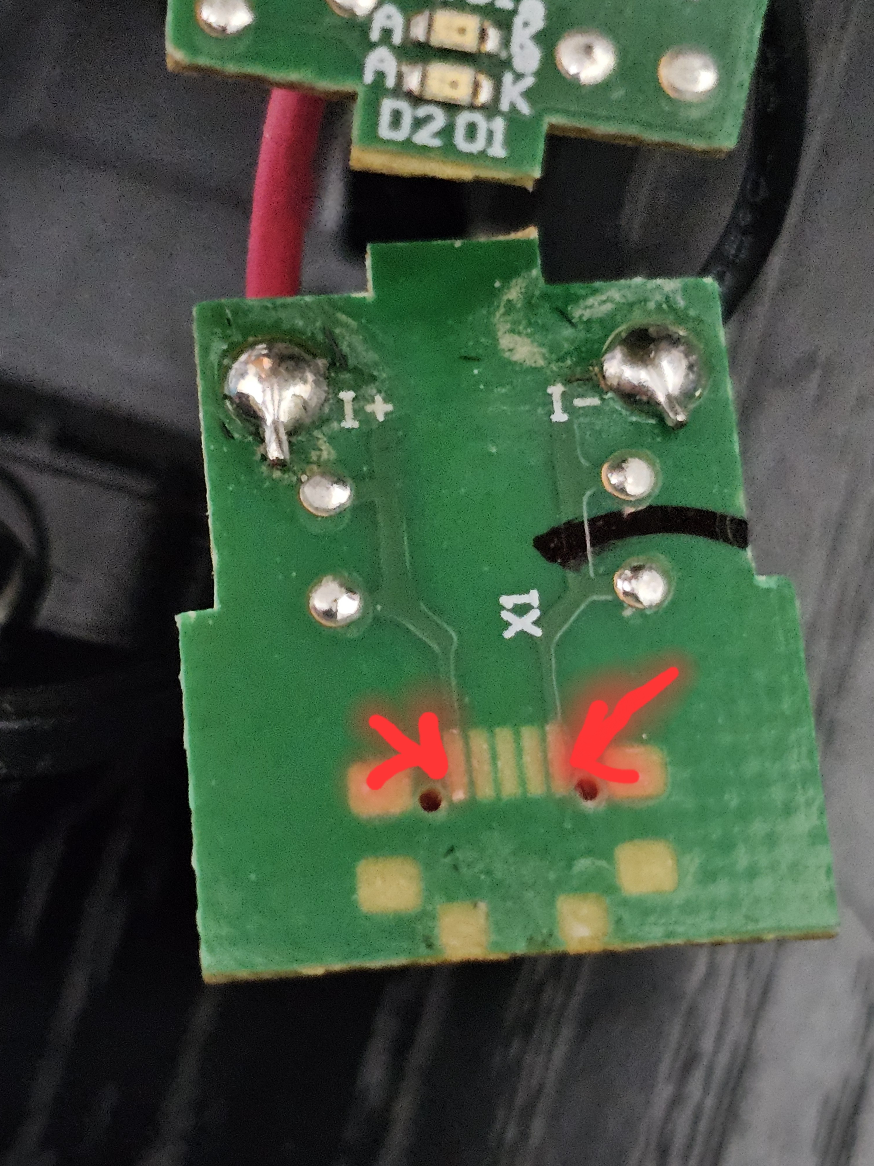

Bu işaretli yerdeki ince hatları mı kazıyacağım.

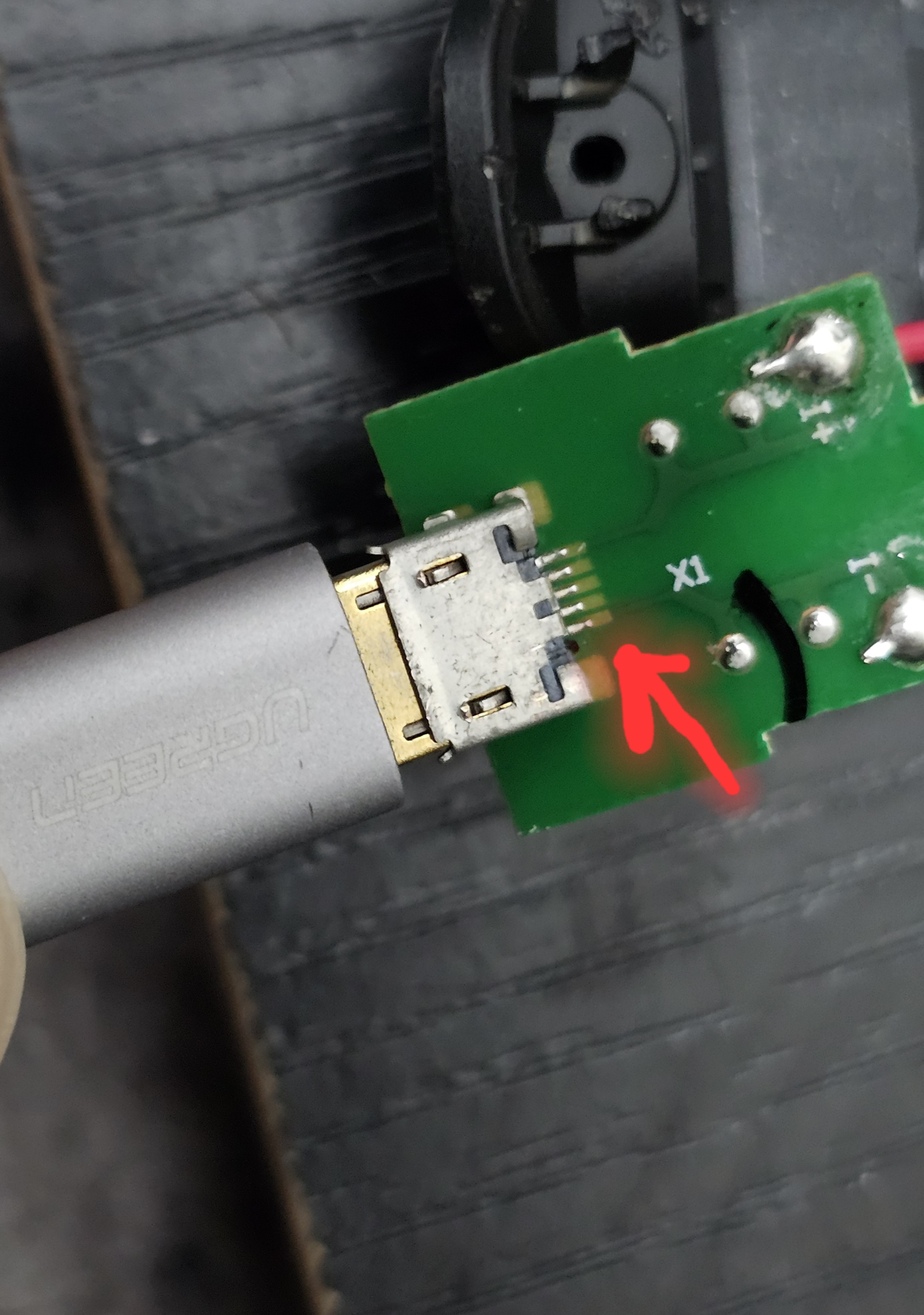

Lehim makinesi ile değeceğim dış noktalar da şuralarda sanırım
Bu mesajda bahsedilenler: @dfk24
geçen yıl (14439 mesaj)
Evet orayı kazıyacaksın. Ama USB soketinde oraya denk gelen yerler var yerine koy demek istediğimi anlayacaksın. Senin işaretledigin yerler sabitleme pinleri

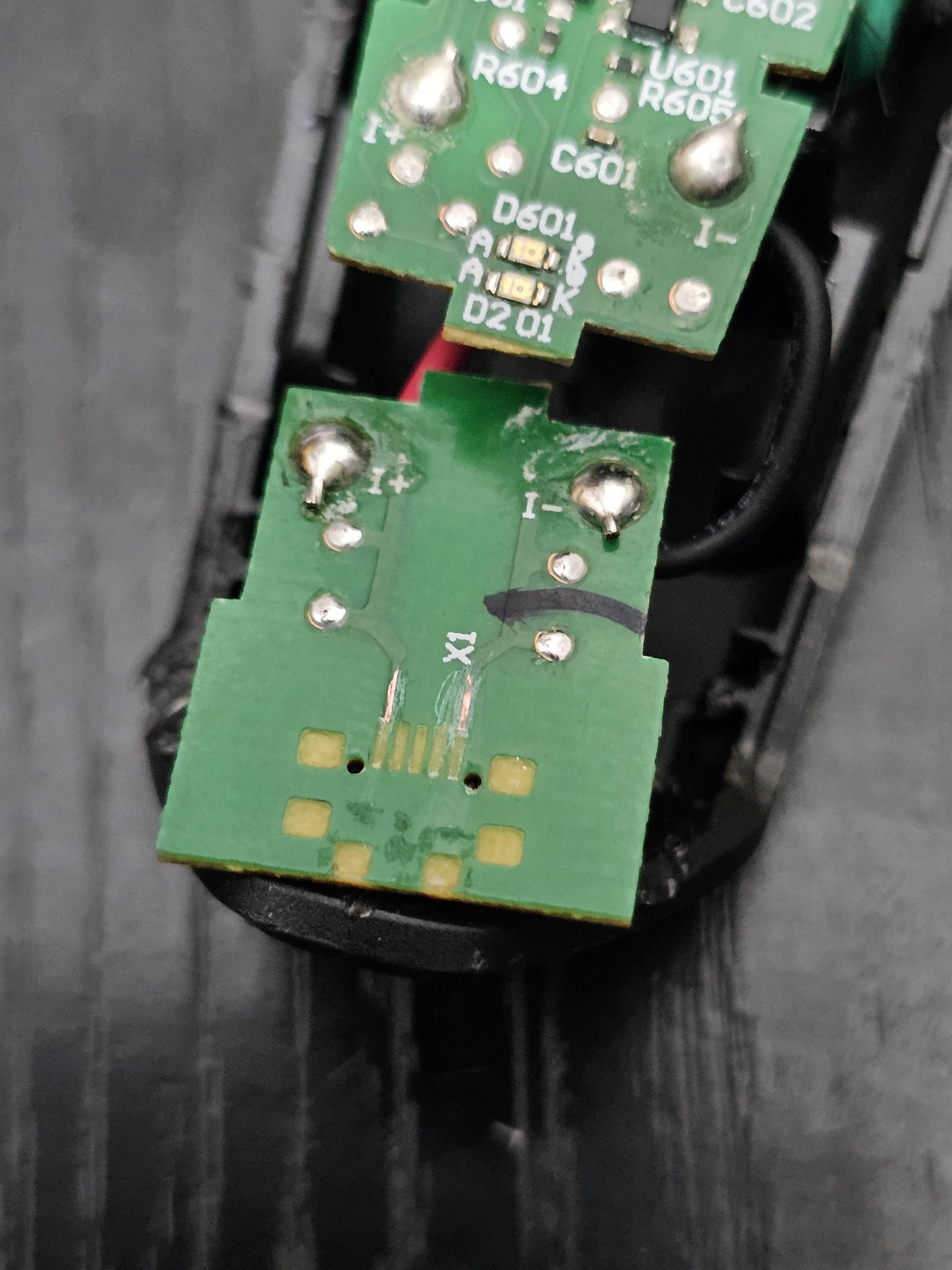

Denk gelen yerler şuraları.
Buralar çok ince o araları mı kazıyacağım yoksa sadece gelen hattı mı
Hocam karttaki krem renkli yerler yolların kalkmış hali yeşil renkli yerler sağlam hali siz karttaki yeşil yolun ucundan azıcık kazıyın tekrar foto atın

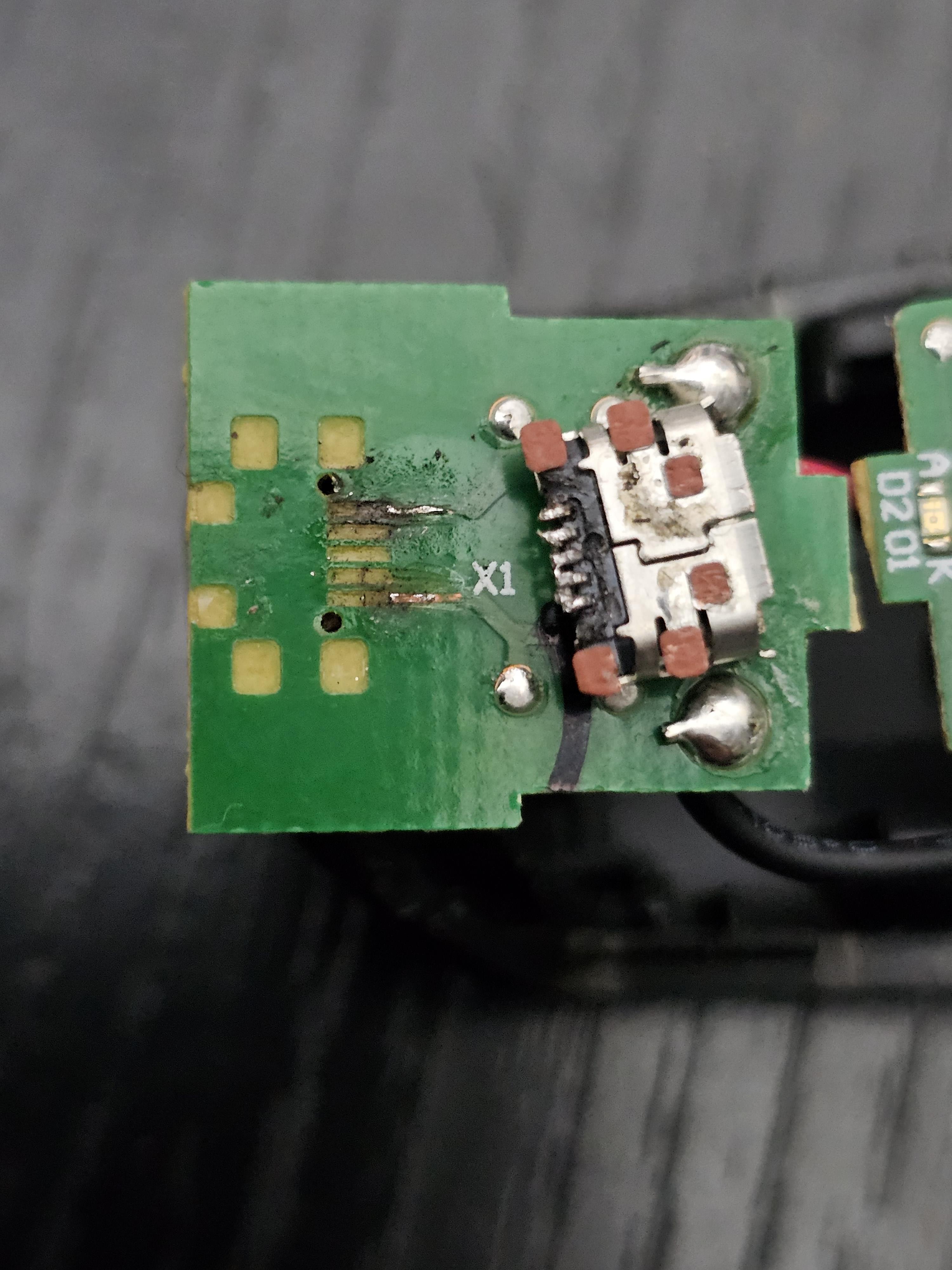

Yolları kazıdım maket bıçağı ucu ile ve altta bakır kısımlar ortaya çıktı.
Tamam şimdi soketi yerine koyun ama soketteki pinler ile o kazıdığınız yerler denk gelecek şekilde olsun. Sonra soketi elinizde japon varsa 4 tane kulakçık olan dıştaki pinlerden sabitleyin

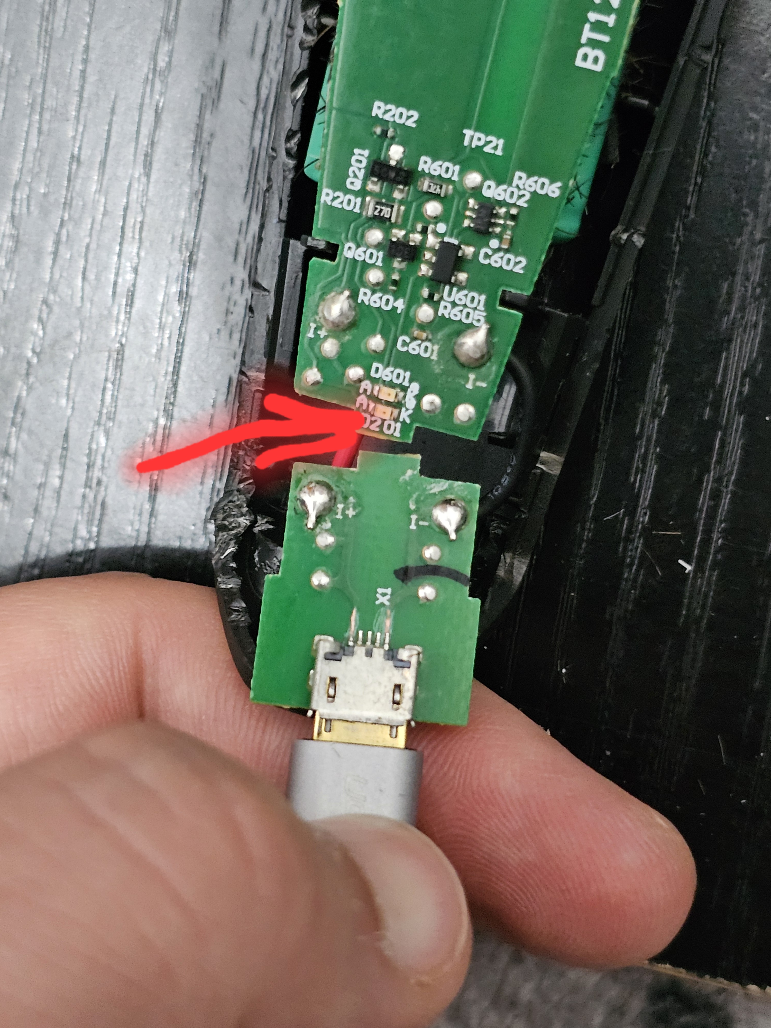

Soketi yerine koyunca kablo ile denedim fakat şarj ışığı bi yandı gibi oldu gitti yine. Japon var elimde sabitleyebilirim ama şarj olmasa gerekiyor değil mi üzerine yerleştirdiğimde. Yandı yeşil ışık bi an ama tam yanık kalmıyor.
Bakayım nasıl yaptın at fotoğraf

Şurada yeşil şarj okurken yanan ışık yandı sonra söndü.
Kazıdıgın yerleri pinlere lehimle. Dikkat et lehim sağa sola taşmasın. Lehimleme yaptıktan sonra micro USB soketi çok sağlam sabitlemen lazım yoksa tekrar çıkar

Bunları nasıl lehim yapılabilir. Çok ince bu uçlar ve lehim makinesi yaklaşınca daha da kısaldı. Uçlarda lehim varmış sanırım. Lehim makinesi ucu kalın bunlar acayip ince. Dışına taşırmadan nasıl olması çok zor
Teller arasında lehim kalsa sorun olur mu ki. Bu ince teller aralarında lehim oluyor. Üstelik çok tutamıyorum plastik zarar görmeye başlıyor.
Üstelik bu kart lehimde tutmuyor.
Sanırım beni aştı burada bu iş

Mahvolan bişey yok dediklerimi yap herşey hallolur. Lehim yapmadan önce kuru peçete ile havyanin ucunu güzelce temizle . Sonra micro USB soketi üzerinde kalmış olan pedleri havya ile güzelce temizle. dokununca bırakması lazım zaten. Temizleyip bana yaz

Uç kısmı kuru peçete ile temizledim. Fakat micro üzerindeki pedere dokununca çıkmadı. Biraz beklettim yinede çıkmadı. İnce uçlardakiler hemen çıktı ama yan bacakrakiler çıkmadı. Havya ile devre kartı üzerinde lehim tutturamıyorum. Ayrıca ince bacaklar arasına da lehim giriyor. Çok ince aralıkları. Devre de o kazıdığım yollar lehim tutmuyor.

Öncelikle USB soketteki lehim kalintilarini temizle.Arkadasin dediğin yöntem Japon yapıştırıcısi ile zor olur.kart üzerindeki + ve - yollar tamam güzel olmus.kart üzerindeki şase kısımlarıda kazı kartta bakır çıkarsa ilk önce saseleri lehimleyip soketin oynamasını engelle.ince yolları elinde pasta yada flux olmadan lehimlemen oldukça zor.kaliteli bir pasta yada flux kullanman iyi olur

O kartta bakır çıkmaz o yüzden japon önerdim.
