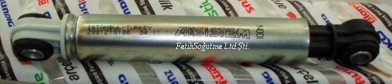

Philco makine var 17 senelik, cok temiz yıkıyor ve bir sorun dışında hala sapasağlam.Sorun ise son zamanlarda sıkarken tak tak ses çıkarıyor.
Makineyi yatırdım ve gördüm ki amortisörler patlamış.İkisinide söktüm.Çok aradım ama bu amortisörlerin (fotoları aşağıya ekledim) aynısından piyasada bulamadım.Nereden bulabilirim sizce?
Benzerleri var ama aynısından yok.Birkaç sitede benzer amortisörler var, linkleri aşağıya ekliyorum.Rica etsem linklere bakıp uyup uymayacağı konusunda fikrinizi belirtirmisiniz...

Beyaz eşya parçası satan yerlerden Aşağıdaki AKSİSTEM amortisörden alabilirsiniz. Genelde Arçeliğin eski makinelerinde Kullanılıyor. Bağlantı yerlerinin aynı çapta olmasına dikkat edin, makineye uyum sağlayacaktır.

Vestel'in eski beyaz eşyalarının büyük bir kısmı İtalyan Philco üretimiydi
yani eski vestel çamaşır makinelerinin amörtisörleri uyabilir, ama çapını iyi kontrol et.

Resimde eklediğiniz AKSİSTEM amortisörden 2 adet sipariş verdim.Çok tesekkürler, sağolun @K-E-N-A-N @lordford50

Eğer bağlantı vidalarının çapları uyum sağlamazsa, eski amortisörün uçlarındaki uzun metal ringleri çıkarıp yenisine takabilirsiniz.
