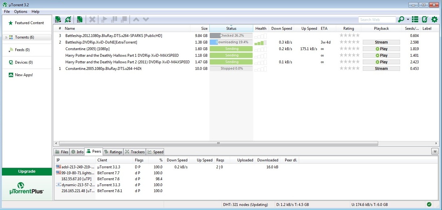

upload gercek olarak bu hizlara ulasabiliyormu..file serverlera dosya upload yaparak bakma sansiniz varmi
13 yıl
FTP veya farklı protokol üzerinden ortalama 175/180kb/sec ile upload yapabiliyorum. Şu aralar torrent ile test sağladım, onda da yakalayabildim değerleri

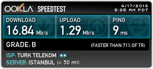

DUAL WAN SONUÇ:
Bu mesaja eklenen görseller:

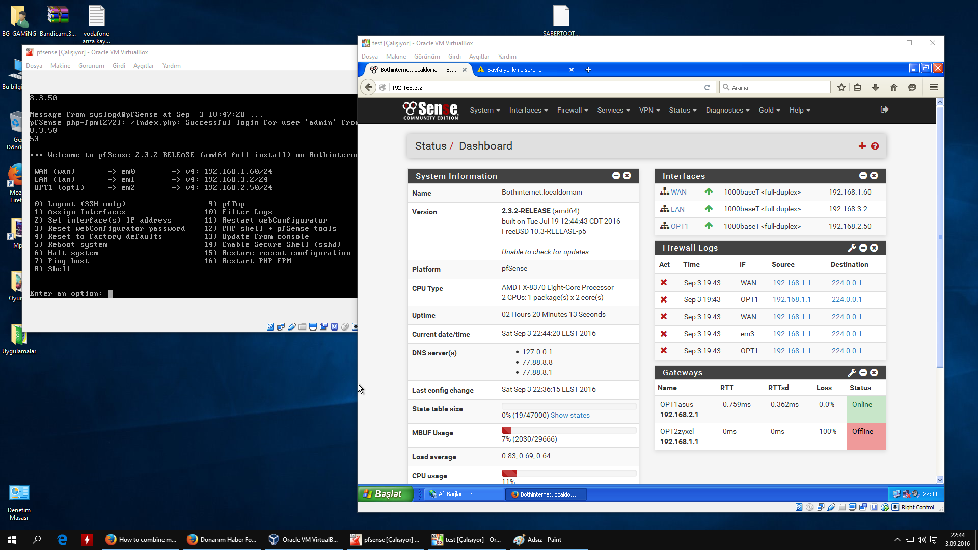

hocam ben bir türlü beceremedim deli olucam ya 2 adet modemim var subnetler şu şekilde
192.168.2.1
192.168.1.1
ama gel gelelim bi türlü yapamadım wan geliyor lan geliyor araya opt1 opt2 yapmak istedim lan ile wan bir birine girdi yardımcı olurmusunuz gerekirse team falan açarım< Resime gitmek için tıklayın >

yok kalmadi cok tesekkur ederim serdar abi :) bu arada beyler serdar abi tam profesyonel bu konuda bilginiz olsun 2 adet hat sanal sanal olarak bile birlesti dusunun ama islemci dayanamadi bu hiza bu seferde test sonuclarini paylasicam :)
< Bu mesaj bu kişi tarafından değiştirildi BlackGear25 -- 5 Eylül 2016; 8:13:10 >
Abi yine sorun yaşıyorum laptop a kurdum direk pfsense 2 USB ethernet 2 sinide görüyor ama bi türlü İnternete çıkamıyorum kafayı yiyicem 2 USB yi wan gigabit eethernetide lan olarak kullanıyorum
< Bu mesaj bu kişi tarafından değiştirildi BlackGear25 -- 9 Kasım 2016; 0:06:26 >
takıldıgınız yeri soylerseniz yardımcı olabilirim
pm attım teşekkür ederim

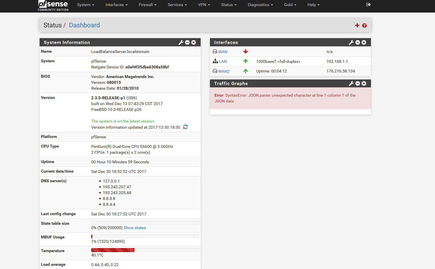

hort :) abi gene yardımın lazım uzun süre olmuş biliyorum ama yeni versiyon'da iki wan hattını aynı anda çalıştırmıyor.< Resime gitmek için tıklayın >
7 yıl
kullandığınız versiyonun tam versiyon numarası nedir acaba.
7 yıl
Çözdüm hocam çok teşekkürler ☺️
