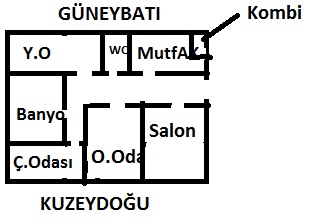

12 yıl
Disintegration tavsiyeleriniz için teşekkür ederim. Çizebildiğim kadarıyla evin planını çizdim.
Eğer bir sakınca doğurmayacaksa petekleri mümkün olduğunca büyütmek ve gerekirse termostatik vana ile kısmak istiyorum. Çocuk odasının peteğini ise hem cephesinden dolayı hemde ehemmiyetinden dolayı büyütmek istiyorum.
