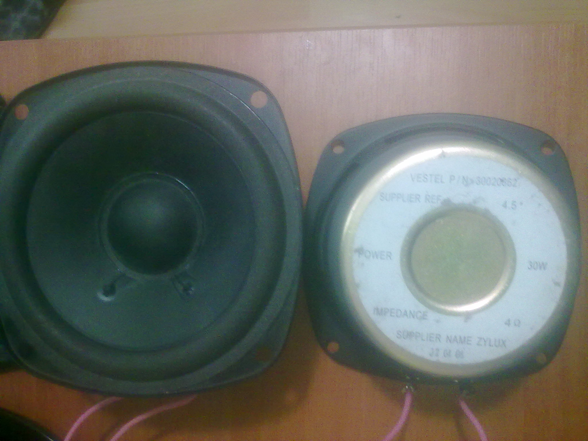

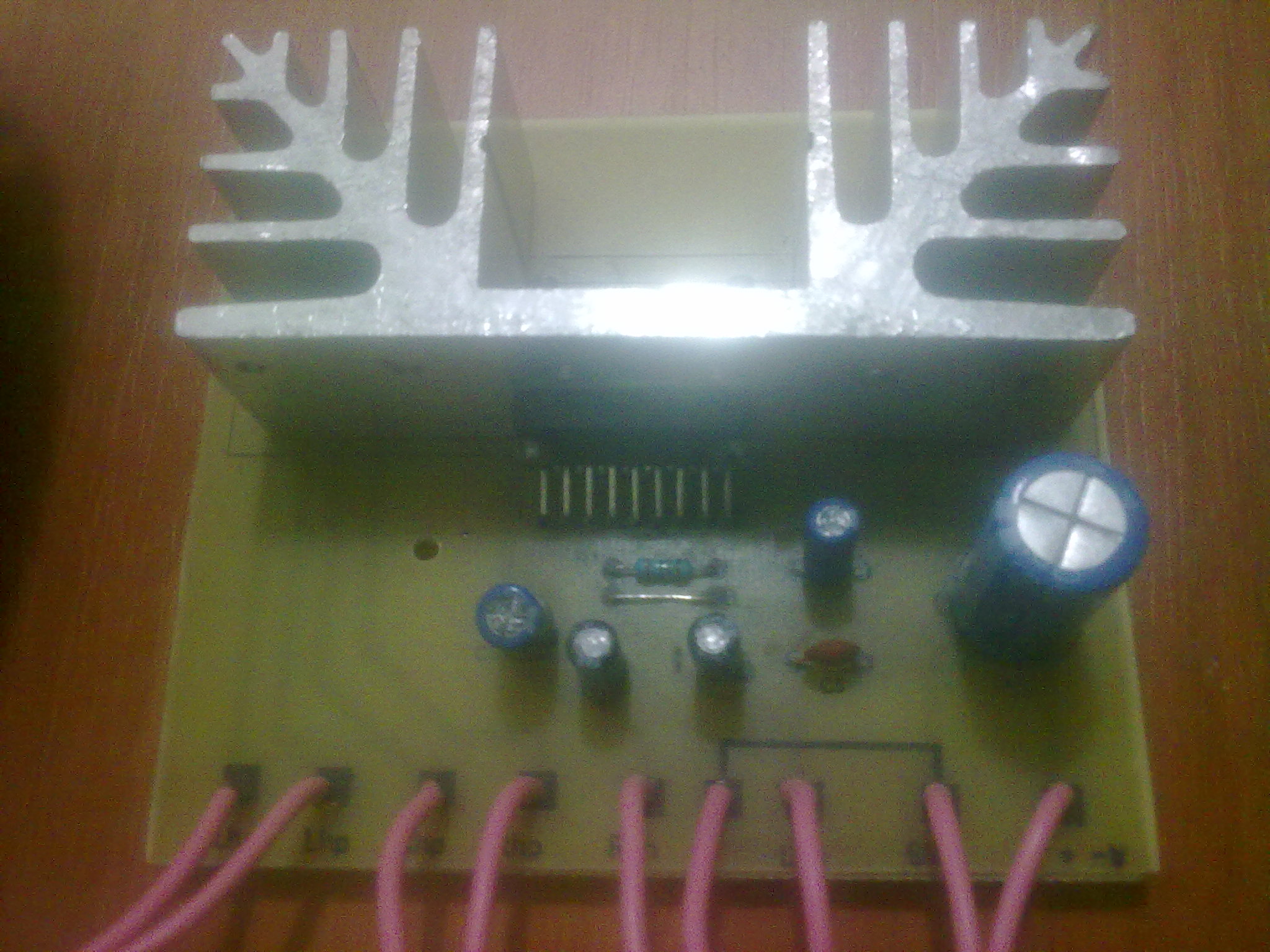

TDA1554 ile yapılan basit 2x22watt devresini yapsaydın keşke. Okul zamanı yaptığım hala da kullandığım klasik devrenin biraz değişik hali var bende, bass, tizz..vs ayarlar için ayrı bir preamfi devresine bağlanıyor. Hoparlör alman gerekirdi bu durumda ama inan değer buna
2 tane hoparlör aldım ben vestelin 30wattlık 12cm çapında, tanesi 7,5tl. Bir de trafo var tabi ama onun fazla tutacağını sanmam.
Devrenin ses kalitesi de yüksekliği de mükemmel diyebilirim. Tekrar baştan uğraşacaksan kesinlikle tavsiye ederim.

Orijinalden alıntı: TooRop.
o vestelin haparlörleri nerede satılıyor birde ? resimlerine baktım basslı sanırım
13 yıl
Ben Ankaradayım, hoparlörleri konya sokaktan almıştım. Ankaradaysan eğer elektronikçiler pasajı alt katındaki dükkanlarda hep hoparlör satılıyor. 4ohm 30watt olarak aldım ben, ileride daha iyi bir devre devre yaparım belki falan dersen 200watt yada daha yüksek birşey alabilirsin.
Bu da benim devre
Benzer bir sistem ben yapmayı düşünüyorum.Vestel hoparlörlerin kalitesi nasıl ve nerden temin edebilirim?
Kalite olarak çok iyi söylediğim gibi fakat aynı devreyi yapacaksanız küçük bir preamfi devresine ihtiyacınız olabilir. Benim preamfi devremde bir sorun olduğu için onu bağlayamıyorum, bilgisayara bağlayacağım zaman ses kartından bassı biraz azaltmak zorunda kalıyorum o yüzden. Telefona bağlıyorum arada da bir sorun olmuyor. İnternette TDA1554 ile 2x22watt olarak geçen klasik devrede bu sorun yok sanırım, kendisinde ses ayarı için pot..vs var. Benim devreyi okul zamanı yaparken atelye hocamızla beraber düzenlemiştik preamfi için, normaline göre farklı olduğunu görebilirsiniz.

Aynı anfiyi yapmam şart değil.Yani kendim bir ses sistemi oluşturmak istiyorum.Tabiki şuanda kullandığım creative t3130'dan daha kaliteli ve iyi bir ses sistemi.Ses sisteminin gücü 45-50W'dan aşağı olmasınki yeni bir ses sistemi yaptığıma değsin.Tabikide sesin kaliteside çok önemli.Bu T3130 gibi multimedia bilgisayar ses sistemlerinde kullanılan amfiler bu bizim yaptığımız tda amfilerle aynı mı?
Hoparlörü temin etmek zaten ayrı bir muamma.Kaliteli ses verebilen orta güçte ve ucuz hoparlörler benim için kafiVestel hoparlörlerin verebildiği ses frekans aralığı ne kadar acaba?

Öncelikle T3130 gibi bir sisteminiz varsa gerek olmayacağını düşünüyorum ama daha iyisi olsun istiyorsanız yapılabilir elbette. Bu ses sistemlerinde kullanılan amfiler hakkında pek bilgim yok, ses sistemi kullanmadım daha önce
Hoparlör bulmanın pek sıkıntı olacağını sanmam ama bölgeye göre de değişebilir tabi. Hoparlörün ses frekans aralığı 20Hz-18Khz diye biliyorum.

5.1 amfi daha önce yapılmış devresi görmedim fakat araştırdığımda baskı devresine kadar hazır bir siteye ulaştım. STK4044 TDA7296 5.1 Amfi şeklinde bulabilirsiniz devreyi.
Benim preamfi kullanma amacım bass, tiz, balans ayarları ve mikrofon çıkısı bulundurmaktı. Bana mikrofon çıkışı gerekli değildi tabi ama okulda yapmıştık işte grup olarak, tekrar devreyi bozmadım ben de. Preamfide ses ayarı da olduğu için amfi devresinde oynama yaparak ses ayar kısmını kaldırmıştık.
Bu arada hoparlörün çapı önemli ses için. Bana yetiyor 12cm ama size yetmeyebilir ses sistemi yerine kullanmak istiyorsanız
