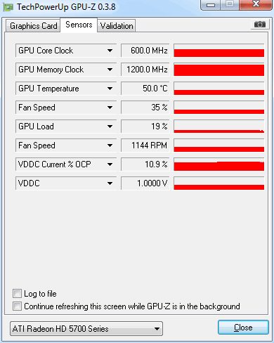

bu arada formatı çaktım ekran kartının güncelini yükledim sorun devam ediyor ama problem ekran kartında oyundayken ekran kartı
gpu değerleri 850
gpu memory 1200 mhz yani maximumda normalmidir bu????
(pes 2010 1920*1080 full özellik)

oyundayken gpu z ile sıcaklığa bakıyorum 50-60 derece arasında furmark lada stabilite testi yaptım 1920*1080 de 41 kare basıyodu saniyede 72 derecede sabitlendi normalmidir acaba yoksa garantiye vermelimiyim yardımcı olabilecek varsa sevinirm

gpu değerleri

arkadaşlar problemin nedenini buldum bütün bu rezilliin nedeni ati "vertical grey lines" die googleda aradığımda tonla konu çktı tamamen yazılıma ilgili bişey 58** için hotfix cıkarmışlar şimdi 57** için beyfendilerin keyfini beklicez sokayım böle şansa aynı problemi yaşayan arkadaşları bekliyorum yardımcı olabilecek biri varsa yardımlarını bekliyoruz.
