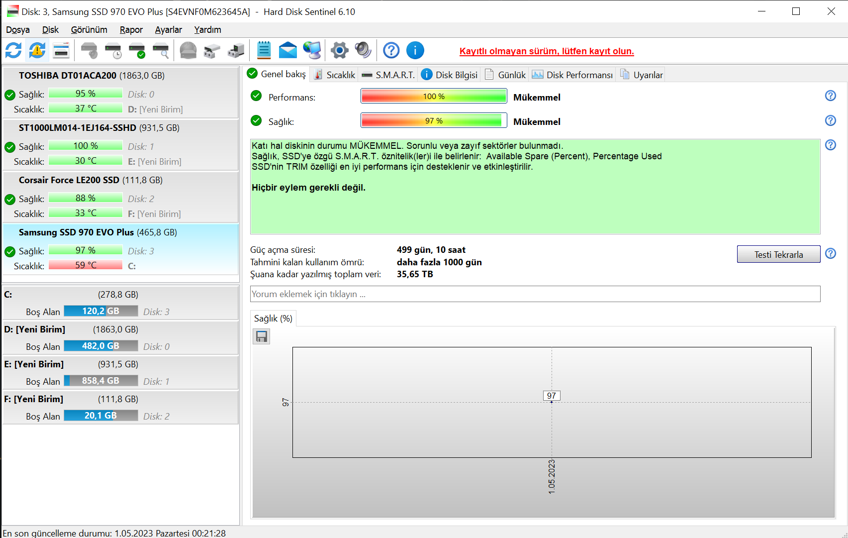

Hard disk sentinel diyecektim hocam karıştırdım bide bunu indirin diskin sağlığına bakın
2 yıl

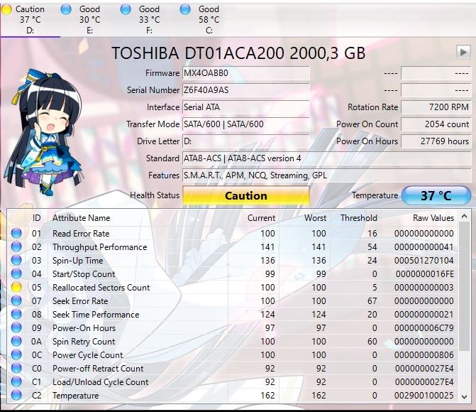

Benim 2TBlik diskte bad sector var. Onla alakalı olabilir mi? Onun dışında m2 ssdm korumasız ve ekran kartının dibinde olduğu için 58 derecede çalışıyor. Ben de 23.2 den adrenalin aracılığıyla çat diye güncelleye bastım 23.4.3e geçti. Sorunsuz şekilde çalışıyor. Hiç eski sürücüyü silmek gibi bir şeyler yapmadım. Asus Dual RX6700XT'yi kullanıyorum. Hangi RX6700XTyi kullanıyorsunuz?
