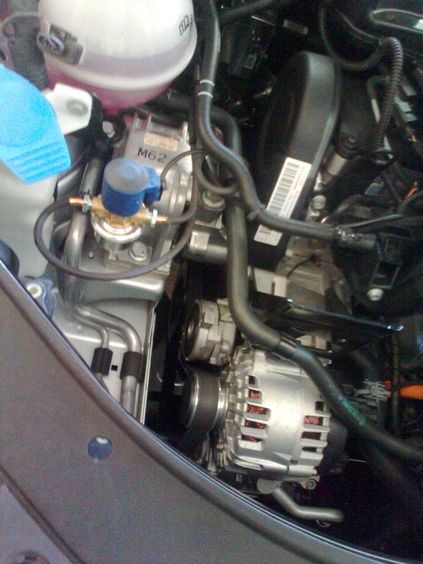

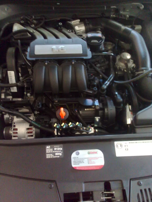

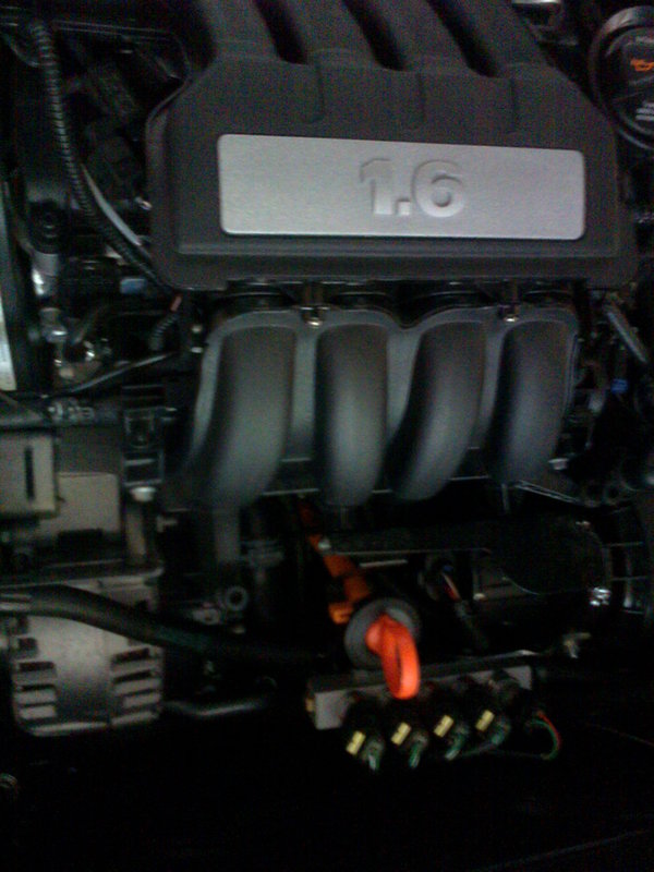

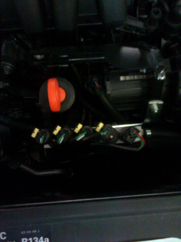

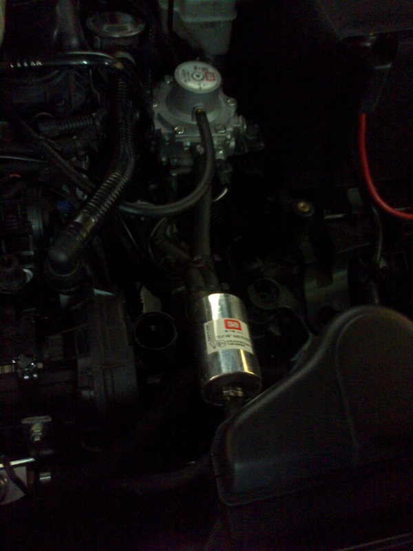

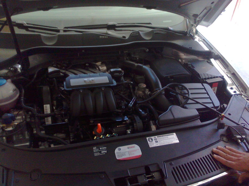

motor üstündeki kapak nerede? kesmişler mi? bazı kısımları duruyor gibi..
15 yıl
LPG montajı için kapak çıkartılıyor. LPG montajı tamamlandıktan sonra enjektörler dışında doğrudan birşey görülmüyor zaten. Tabi esas görünen cepte kalan ve tasarruf ediken para.
15 yıl
Orijinalden alıntı: Taner Göde

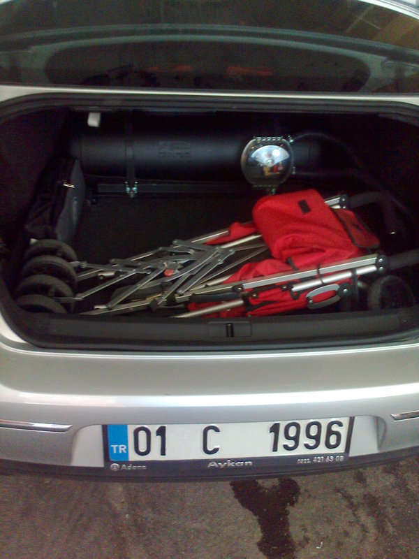

Brc için ne kadar ödeme yapıldı, bilgi verirseniz sevinirim..
15 yıl
1.500 TL
- 3 Ay Ertelemeli 10 Taksit
veya
- 13 Taksit
YKB WorldCard'a. Normal fiyat 1.600 ile 1.650 arası ama biz o kadar çok araca taktırdık ki sadık müşteri indirimi yapıldı.
