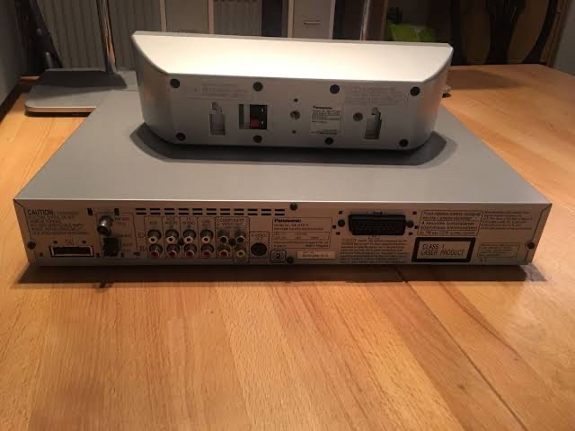

Cihazın digital girişleri veya analog 5.1 giriş ünitesi olmadığı için maalesef 5.1 ses almanız mümkün değil. Ama arka ünitesini tam karşıdan bir daha çekip atar mısınız? sanki sonda köşede bir coaxial girişi olacaktı diye hatırlıyorum.

Orijinalden alıntı: pyramidpele
Evde olmadığım için internetten buldum
Peki bu cihaz bana yardımcı olur mu?
https://www.gittigidiyor.com/bilgisayar-tablet/5-1-ch-dac-donusturucu-ses-dekoder-digital-to-analog-4439p-ses-adaptoru-dolby-optik-coaxial-toslink_pdp_492770158https://www.gittigidiyor.com/bilgisayar-tablet/5-1-ch-dac-donusturucu-ses-dekoder-digital-to-analog-4439p-ses-adaptoru-dolby-optik-coaxial-toslink_pdp_492770158
Evet maalesef olmaz o cihazda işe yaramaz tv den veya harici uydu alıcınız var ise analog L/r şeklinde stereo olarak bağlayın gitsin. Yinede tv den ses iyi olacaktır. Aux yazan yer olabilir mesela.
O şekilde yaptım öyle kullanıyordum sağlık olsun efsane Stereo olarak devam edecek göreve çok teşekkürler :)
