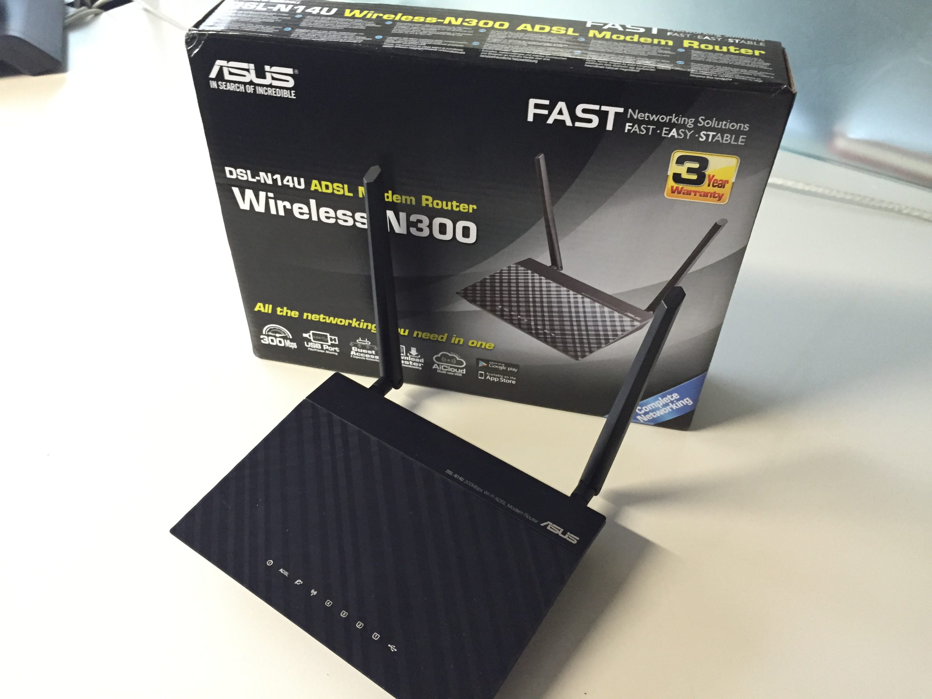

evet kardeşim ben bugün itibari ile sorunu çözdüm. Sorun Modemden kaynaklı çıktı. Ortalığı kaldırdım ayağa ama modemden kaynaklı imiş.
modemin marka ve modelini paylaşıcam aynı sorunu yaşayan olursa yardımcı olsun
Modem : < Resime gitmek için tıklayın > 300Mbps
Sende bir dene istersen Modemi değiştirerek. O kadar araştırdım modemden kaynaklı olacağı hiçbir yerde yazmıyor.

3 tane modem denedim zaten packet loss varmı yokmu anlamadım bi bakiyorum var bi bakiyorum yok
Ben sadece Almanya lokosyonlu serveremize TeamSpeak 3 den görüyordum. Diğer türlü cmd den baktığımda göremedim. Ama sorun kesin ve kesin modemden çıktı. Şuan ne kopma ne veri kaybı nede videolarda takılma yok artık.
