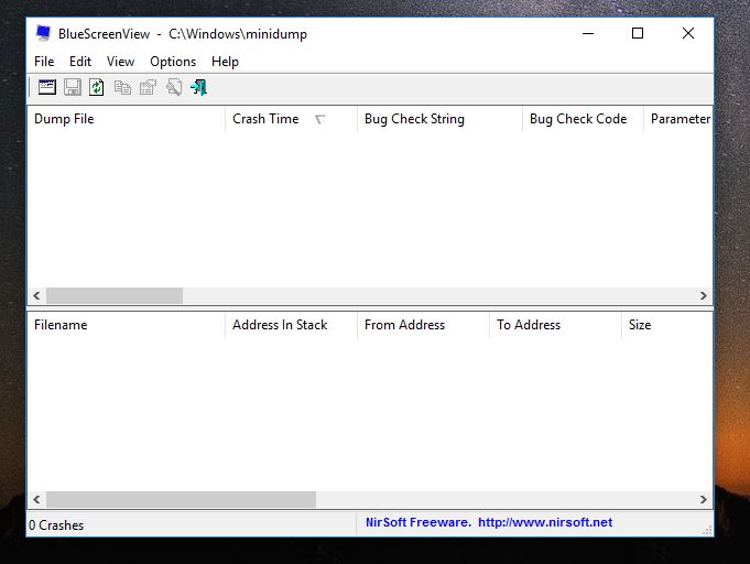

bluescreenview programı ile hata kodlarına bakıp buraya yazar mısınız?

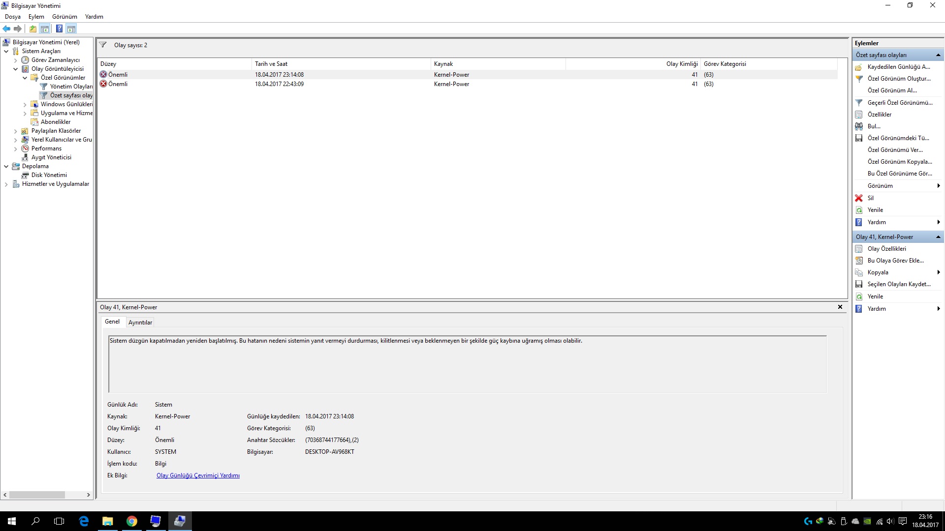

Baktım hiç bir şey yok. Olay görüntüleyicisine baktım.
bluescreenview ile baktın mı?lütfen ona bir bakın
olay görüntüleyicide power ile alakalı birşey var gibi duruyor.

Bluescreenview'i açtım hiç bir şey yok hocam.

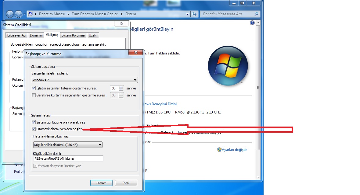

windowsda işaretli yerdeki tiki kaldırıp pcyi kullanır mısın?Eğer mavi ekran veriyorsa bu sefer kesin reset atmayacak
8 yıl
Yok hocam onu da denedim resetliyor. Vsync açıkken sorun yok ama. 60fps üzeri çıkınca yani gpuya yük binince oluyor sanırım ve bu yük ısınma da değil. Galiba psu yetersiz. Evga kartı gönderin dedi ama şimdi gereksiz yere göndermek de istemiyorum.

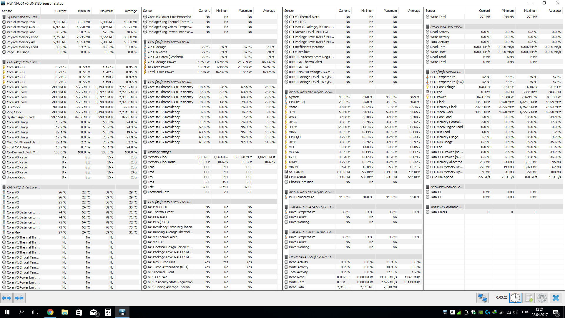

sistem yük altında iken voltajları gözlemleyebileceğin bir yazılım var mı bildiğin?12v kanalını takip edebilirsen sorunun psuda olup olmadığını belki anlayabilirsin.
aida64 gösteriyordu sanırsam.ama trial sürümü 12v kanalını sansürlüyordu.ilaçlı bir sürüm bakabilirsin geçici olarak :)

Abicim ilgine teşekkür ediyorum, bunalttım kusura bakma. Şu programı buldum. Detaylı bir şekilde gösteriyor. Yalnız reset atmadan 2 dakikada aldığım değerler bu. Biraz daha oynarsam atıyor çünkü. Bilmiyorum işe yarar mı ama..
Yok rica ederim.Bluescreen de hata kodunu göstermek için yol göstermek falan gerekebilir.O topa hiç girmeyelim.Sadece üstte paylaşmıştın.Olay görüntüleyicisinde KERNEL POWER başlıklı bir olay vardı.Onu tıklayıp detaylarını buraya yazar mısın?
Özellikle bunu soruyorum çünkü bir driver dosyası bile sebep olabilir bu soruna.Öyle ise psu o bu vs. boş yere uğraşmaya gerek kalmıyor.
Ama şu an görünen itibari ile sistem güç sağlamakta zorlanıyor gibi.O görseli attın ama eş zamanlı güç verilerini takip etmek gerek. 1 2 dk ile maalesef bir cevap vermez bize.Yani bir dalgalanma oluyordur vs.

- System
- Provider
[ Name] Microsoft-Windows-Kernel-Power
[ Guid] {331C3B3A-2005-44C2-AC5E-77220C37D6B4}
EventID 41
Version 5
Level 1
Task 63
Opcode 0
Keywords 0x8000400000000002
- TimeCreated
[ SystemTime] 2017-04-22T20:53:17.528622200Z
EventRecordID 1365
Correlation
- Execution
[ ProcessID] 4
[ ThreadID] 8
Channel System
Computer DESKTOP-48TGOQ1
- Security
[ UserID] S-1-5-18
- EventData
BugcheckCode 0
BugcheckParameter1 0x0
BugcheckParameter2 0x0
BugcheckParameter3 0x0
BugcheckParameter4 0x0
SleepInProgress 0
PowerButtonTimestamp 0
BootAppStatus 0
Checkpoint 0
ConnectedStandbyInProgress false
SystemSleepTransitionsToOn 0
CsEntryScenarioInstanceId 0
BugcheckInfoFromEFI true
