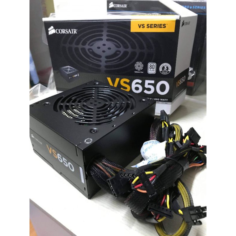

Pubg, eFootball 2024 gibi oyunları açınca bilgisayarım kapanıp tekrar açılıyor. Yani reset atıyor. Windowstaki Olay Görüntüleyicisine baktığım zaman Kernel-Power 41 (63) hatasını verdiğini görüyorum.
Bilgisayarımın özellikleri aşağıdaki gibi;
Mainboard : ASRock Z77 Extreme4 Intel DDR3 1866 Mhz LGA1155 ATX
Cpu : Intel Core i7-3770 3.40 Ghz Ivy Bridge
Ram : G.SKILL RipjawsX DDR3-1600 Mhz 16 GB (2X8GB) DUAL
Gpu : Asus ROG STRIX Amd Radeon RX 580 8GB OC Edition 256Bit GDDR5 (DX12) PCI-E 3.0
Psu : Corsair VS650 650W 80+ 120mm Fan ATX Power Supply
Hatta Youtube'da video izlerken bile bilgisayar reset atıyor. Bilgisayarımda bulunan .mkv uzantılı film ve dizileri izlerken yine reset attığına şahit oldum.
OCCT programını bilgisayarıma indirip(https://www.ocbase.com/download) Psu'yu test etmeye çalıştım. Aşağıdaki resimde de göreceğiniz üzere Start butonuna basar basmaz bilgisayar hemen reset attı.
Arkadaşlar sizce sorun hangi donanım bileşeninde? Bu sorunu çözmek için aşağıdaki gibi bir yapılacaklar listesi yaptım. Yarın kalkar kalkmaz bu sorun üzerinde çalışmaya başlayacağım.
1. Duvardaki prizde sorun olabilir. Bu sorunu çözmek için evin farklı odalarında bilgisayar çalıştırılacak. Bilgisayarın reset atıp atmadığı kontrol edilecek.
2. Bilgisayarı bağladığım akım korumalı prizde sorun olabilir. Bu sorunu çözmek için bilgisayarı farklı bir priz ile çalıştırmam gerekiyor. Bilgisayarın reset atıp atmadığı kontrol edilecek.
3. Ekran kartında sorun olabilir. Bilgisayara farklı bir ekran kartı takılacak. Bilgisayarın reset atıp atmadığı kontrol edilecek.
4. Ram'lerde sorun olabilir. Ramlerin yerleri değiştirilecek. Ayrıca bilgisayara tek ram takarak bilgisayar çalıştırılacak. Bilgisayarın reset atıp atmadığı kontrol edilecek.
5. Güç kaynağında işlemci, 24 pin ve ekran kartı bağlantıları sökülüp tekrar montajlanacak.
6. Güç kaynağında sorun olabilir. Bunu test etmek için yapabileceğim birşey yok. Yeni bir güç kaynağı satın alarak sorunu çözmeye çalışacağım.

Kernel power 41 hatası vermiş,
Occt, oyun reset attırıyor.
Yapılacak tek şey var, güç kaynağı değişecek.

Bende güç kaynağından şüpheleniyorum. Az önce OCCT programından bu sefer ekran kartı testi yaptım. OCCT programında "3D Standard" seçeneği altında Start butonuna basar basmaz bilgisayar yine reset attı. Anlam veremediğim bir şekilde ya güç kaynağı sorunlu yada ekran kartı.

Kernel power 41 hatası, büyük oranda psu kaynaklı oluyor.
Ayrıca, turuncu/sarı etiketli olan versiyonu VS'lerin en kötüsüydü.

En kötüsüydü derken hangi özelliklerini beğenmediniz? Ya da internette bu güç kaynağı hakkında olumsuz bir yorum mu okudunuz acaba üstad? İyi kötü bu zamana kadar beni idare etti. Belli ki güç kaynağının içinde bulunan kondansatör, direnç yada diğer devre elemanlarından birisi arızalandı.
Ayrıca verdiğiniz güç kaynaklarına baktım. Fakat onlarında şuan benim kullandığım Corsair VS650 güç kaynağımdan üstün özellikleri yok gibi.

Turuncu/sarı etiketli VS'lerin forumda konusu çıkıyordu vakti zamanında. Sonradan gri etiketli olanlar çıktı o seri daha iyiydi. Sizin psu ömrünün sonunda görünüyor.

Sorununuzun kaynağı 99% psu. Daha önce benzer bir sorun turuncu etiketli Vs550 ile başıma gelmişti. Psu değiştirince problem çözülmüştü.

Bugün yaptığım testler şu şekilde;
Display Driver Uninstaller programı ile Rx580 ekran kartının driverı silindi. Occt programı ile Power testi yapıldı. Bilgisayar reset atmadı.
Rx580 ekran kartımı bilgisayarımdan çıkardım. Monitörden gelen HDMI kablosunun diğer ucu Anakartta bulunan HDMI girişine takılarak bilgisayar öyle çalıştırıldı. İntel işlemcimin HD 4000 grafik arabirimini kullanıyorum bu şekilde. Occt programı ile power testi yapıldı. Bilgisayar reset atmadı.
Daha önceden kullandığım ekran kartı olan Zotac Geforce Gtx 570 Synergy Edition'ı bilgisayarıma taktım. Fakat driverını yükleyemedim. Aygıt yöneticisinde üstünde sarı ünlem işareti çıkıyor. Aygıt durumunda bu yazıyor. "Sorun bildirdiğinden Windows bu aygıtı durdurdu. (Kod 43)". Yani anlayacağınız üzere sorun ekran kartında mı değil mi çözebilmiş değilim. Sanırım Driver dosyası Windows 10 ile uyumlu değil.
Nasıl yapacağız dostlar? Sizce sorun ekran kartında mı yoksa güç kaynağında mı?

Arızalı olan güç kaynağımın faturasını buldum. Corsair VS650 Watt güç kaynağını 2015 yılında tam 258 TL'ye almışım.
2 yıl
Dün arızalı tipi söküp çıkardım bilgisayarımdan.
Onun yerine bunu satın aldım : https://rog.asus.com/tr/power-supply-units/rog-strix/rog-strix-650g-model/
https://cultists.network/140/psu-tier-list/ Bu sitede güç kaynaklarını sınıflara ayırmışlar. Benim aldığım güç kaynağı (ASUS ROG-STRIX-650G) A sınıfında yer alıyor. Bu güç kaynağına ödediğim tutar ise 4332 TL.
