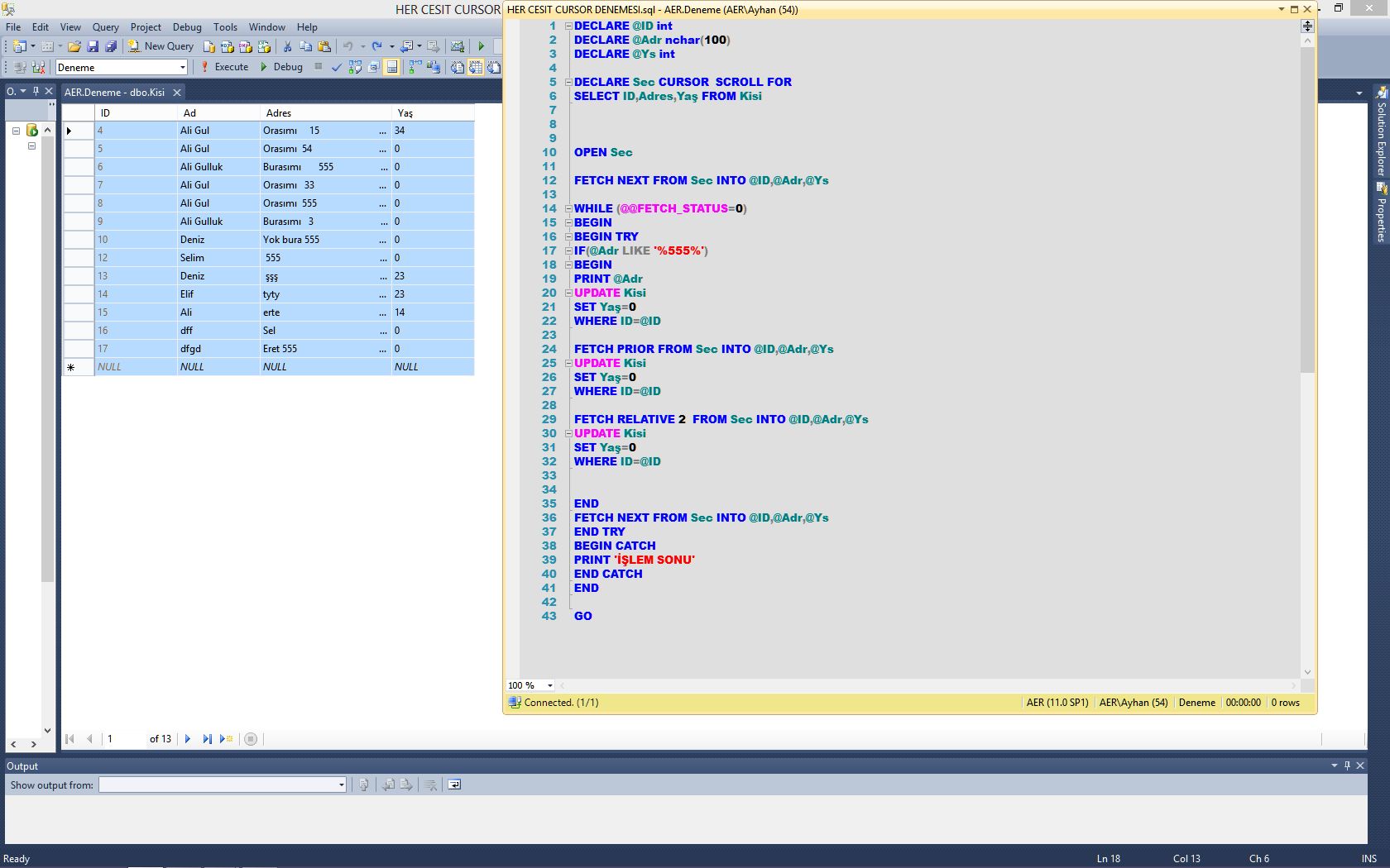

Bunu cursor ile kolayca halledersin.Randevunu bulduktan sonra otede ve geride olanlara bakıp aradaki farkı ve zamanı alabilirsin.Bu trarz bir calısmam vardı kodlarını aşagıda MSSQL için ama oracle benzer olmalı
DECLARE @ID int
DECLARE @Adr nchar(100)
DECLARE @Ys int
DECLARE Sec CURSOR SCROLL FOR
SELECT ID,Adres,Yaş FROM Kisi
OPEN Sec
FETCH NEXT FROM Sec INTO @ID,@Adr,@Ys
WHILE (@@FETCH_STATUS=0)
BEGIN
BEGIN TRY
IF(@Adr LIKE '%555%')
BEGIN
PRINT @Adr
UPDATE Kisi
SET Yaş=0
WHERE ID=@ID
FETCH PRIOR FROM Sec INTO @ID,@Adr,@Ys
UPDATE Kisi
SET Yaş=0
WHERE ID=@ID
FETCH RELATIVE 2 FROM Sec INTO @ID,@Adr,@Ys
UPDATE Kisi
SET Yaş=0
WHERE ID=@ID
END
END TRY
BEGIN CATCH
PRINT 'İŞLEM SONU'
END CATCH
END

cursor ile yaparsın bunu, mantığın şu olucak,randevuyu görünce bir ilerisinde ve bir gerisindeli randevuya bakıcaksın benimdekinde update var sen sadece degerlerleri alıcan hepsini gecici bir tabloya insert edip ordan bilgileri cekersin yapamıyorum dersen ufak bir ücret karsılıgı yapıp veririm sana.
