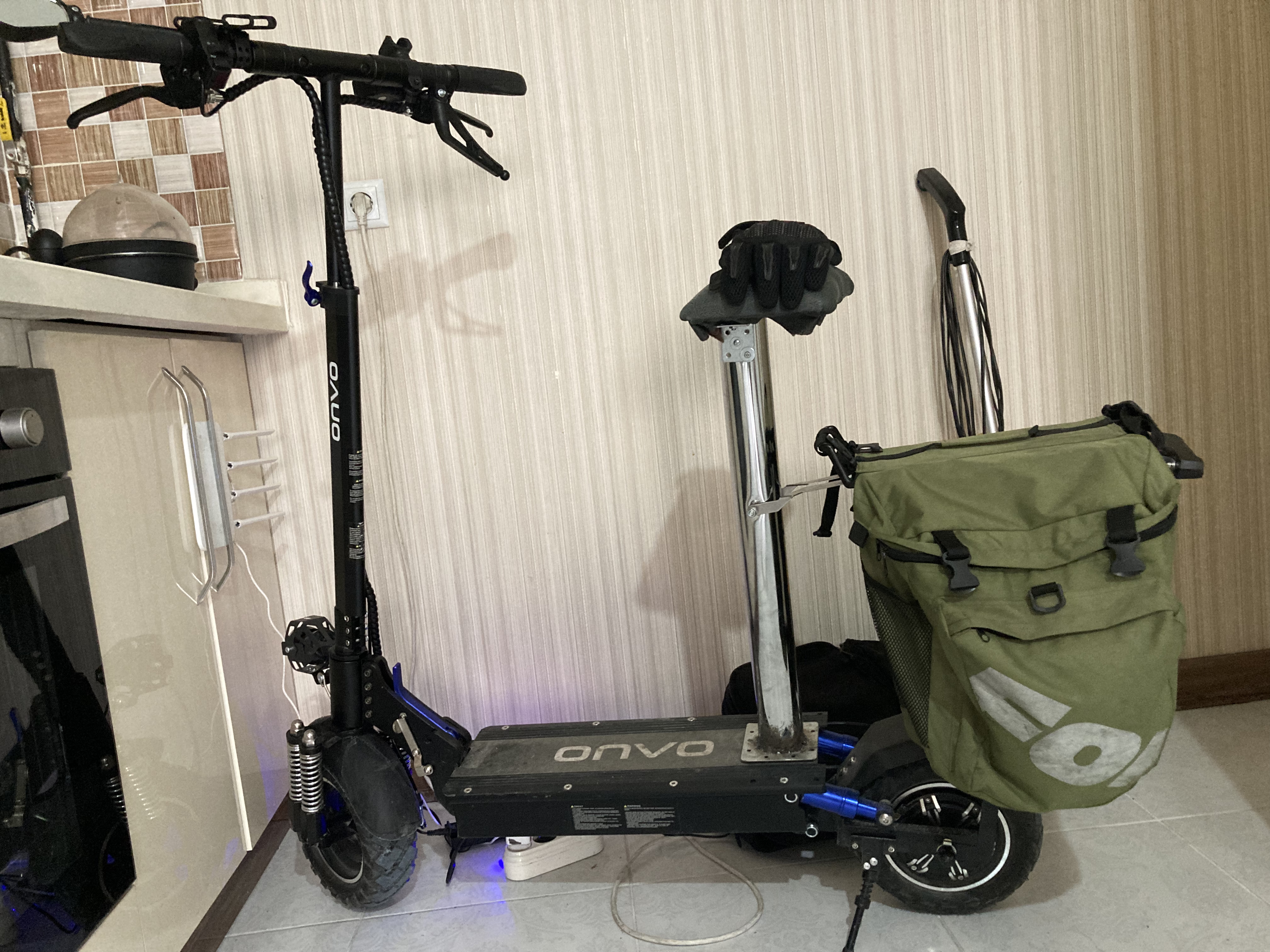

Arkadaşlar son 1 aydır şöyle bir sorun yaşıyprum, benzerini yaşayan oldu mu merak ettim. Özellikle arka tekeri son 1 ayda 3 kere şişirmek zorunda kaldım. Ya soğuktan iniyor ya da çok ince bir delik vs var 1 haftada falan iniyor inceden. Yaşayan var mıdır? Bir de lastik vs için yedek parça buldunuz mu hiç?
Ek olarak, sol frende (arka) fren lambası yanmıyor artık. Haliyle elektronik frenlemede yapmıyor. Muhtemelen kablolarda bir kopukluk var. Sağ frende (ön) sorun yok. Böyle bir şeyle karşılaştınız mı?
3 yıl
Tekerlek için, denediniz mi bilmiyorum, lastik zırhı denilen bir solisyon var kullananlar beğenmiş, ben denemedim genelde asfaltta kullanacağım için google da scooter lastik zırhı diye ararabilirsiniz, alışveriş sitelerinde 59₺ dan başlıyor, genelde yeşil renkli bir sıvı, lastik yeni fiyatlarına baktım biraz pahalı, ben değiştirecek olsam bulabilirsem dolgu teker düşünürdüm tubeless lastik normal araç lastiği gibi kuvvetli değil scooterlarda. Burdan link verilmesi yasak mı değil mi bilmiyorum ama, google da onvo 012 yazınca, alışveriş sekmesini seçtiğinizde birkaç yedek parça fiyatı çıkıyor, onun haricinde arka frendeki sorununuz fotoğrafta eklediğim fren kolundaki kırmızı bağlantı kablosunun düzgün çalışmamasından olabilir, çünkü beyine ordan fren komutu gönderiyor veya arka fren ışığı da bu kablo ile çalışıyor mantık olarak

Hocam evet bu kol içindeki modülde de olabilir bir ihtimal problem, fakat bu gidondaki kablolama pek sağlam değil hissiyat olarak, bir bakacağım. Tubeless lastikler hem ağır hem konforsuz olabilir gibi geldi bana.

benim de aynı sorunum vardı lastik patlak önleyici aldım yaklaşık 1 aydır kullanıyorum sorunum çözüldü. Lastik yeniden bir yerden hava kaçırmaya başlarsa bu sıvı anında kesiyor kaçağı ve devam edebiliyorsunuz yolunuza.
formulax tubeless 150ml aldım hepsini arka tekere koydum.
Yedek parça olarak iç lastiği falan olmadığı için komple lastiği değiştirmek gerekiyor o da hem pahalı hem zahmetli dediğim şeyi uygularsanız sorununuz eminim ki çözülecektir. Öncesinde sibopa bakın kaçak ordan mı değilse dediğimi yapın.
