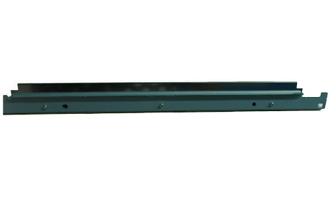

Bu resimdekini temizlerim, anlaşıldı.
Çok çok teşekkür ederim.

Doktor Blade denen parça diye Drum ünitesin içinde (ismi Wiper Blade olabilir) bir ucu metal, diğer ucunda ucunda plastik olan bir parça var. Onu iyice temizleyip taktım düzelmedi. Daha sonra aklıma geldi, bu parçanın karşısında asıl dediğiniz Doctor Blade isimli parça varmış. Daha önce de aynı marka cihazınkini temizlemiştim ve cihaz süper olmuştu. Onu görünce hatırladım ve temizledim. Eski toneri tekrar taktım, cihaz düzeldi nihayet.
Wiper Blade:
Tavsiyeleriniz için tekrar tekrar teşekkürler.
Bu arada sayfanın en sağ kısmında çıkan yazıların 1.5 - 2 cm kadar (En sağdan içe doğru) diğer bölümlere göre biraz daha açık yazdırıyor. Çok önemsiz gibi dursa da bunun nedeni ne olabilir acaba?
