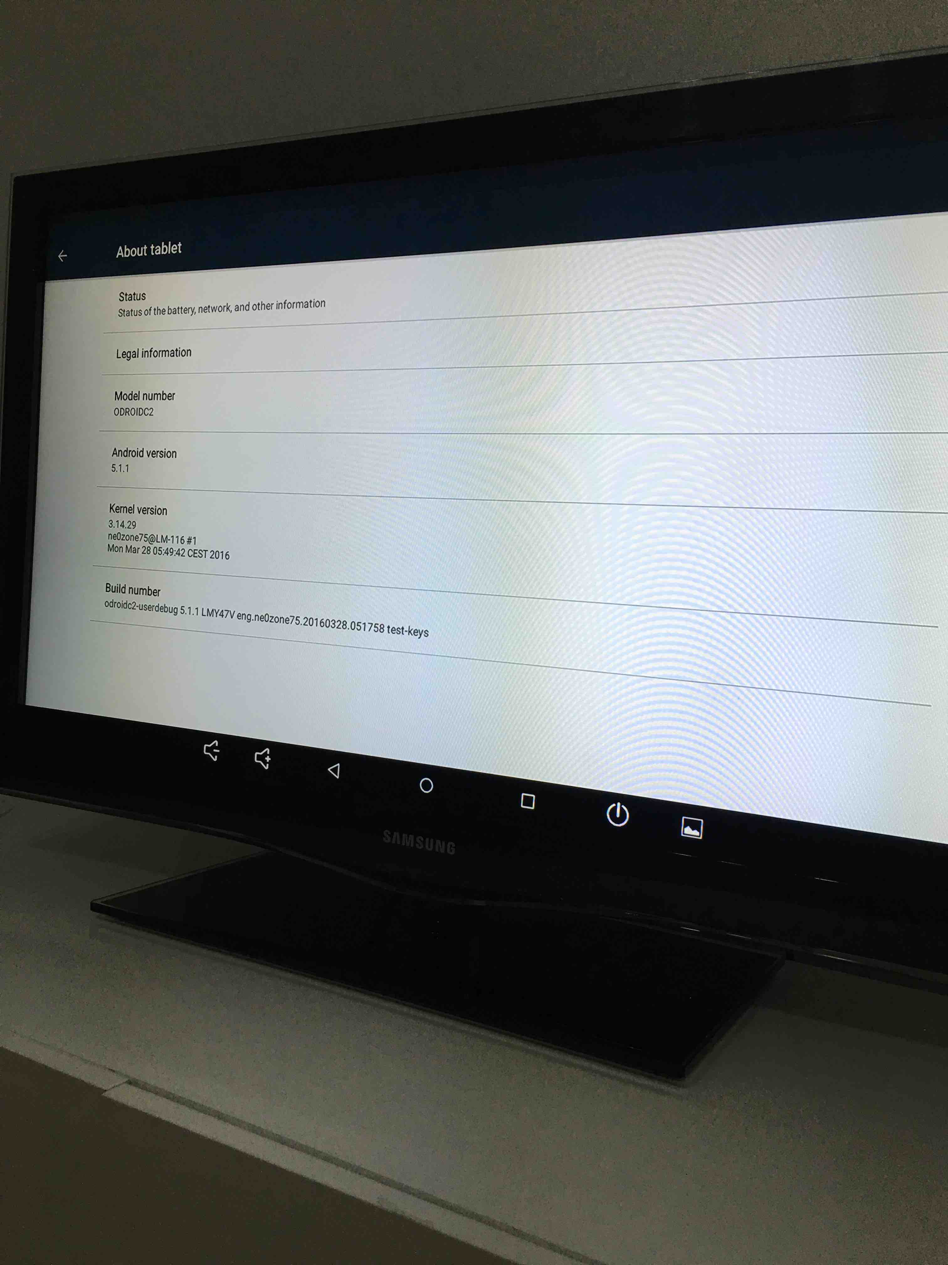

Orijinalden alıntı: musakilic
Eleman daha stabil haş bir düzenleme yapmış ve normal 1.1 versiyona gore sd kartta %10 daha hızlı calısıyormuş kurdum bayagı guzel odroiddten daha iyi ve hızlı
Musa Bey,
ilginize tşk ederim.. uzantıları *.bin şeklinde idi... bu şekilde yazdırabılıyormuyuz...
11 yıl (1634 mesaj)
Evet bu şekilde yazabiliyoruz
Bu mesajda bahsedilenler: @ender
11 yıl (1634 mesaj)
11 yıl (1634 mesaj)
Denemek isteyen arkadaşlar için kısa anlatayım
Nasıl kurulur bin dosyası
Ben kolay olsun diye win32 disk imageri kullanıyorum
Programı acıyoruz
Daha sonra sag tarafta dosya yerini gosteren butona basıyoruz
Sag alt kosede dosya tipi var disk images img veya hepsi anlamında *.* ı seçiyoruz
Ordan bin dosyasını seciyoruz
Sectikten sonra write basıp bin dosyasını yazdırıyoruz md5 işaretli olmasına dikkat edin
11 yıl (1634 mesaj)
Deneyin memnun kalacaksiniz cok hızlanıyor
