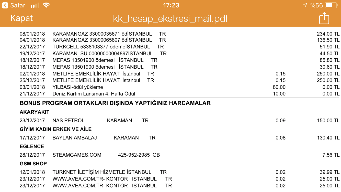

Merhabalar 18 metre peteğimin 3x1,5 u yani 4,5 metresi salonda yanlız ben 1 ini yakıyorum diğerlerini misafir geldiğinde açıyorum. Yani siz devamlı yanan 15 metre hesap edin.
Evi 2. El aldım dublex değil tek daire güney ve küzeyi bitişik nizam yani kapalı evim batıdan doğuya uzunlukta yani batı ve doğu cephesi kısa güney ve küzey cephesi daha uzun fakat dediğim gibi küzey ve güneyde bitişik nizam binalar olduğu için kapalı dış cephede 5.cm yalıtım var fakat ben içerden dış duvarlara gelen kısımlara 3cm yalıtım yaptırdım. Yalıtımın üstünede komple alçıpan( alçıpanı herkeze tavsiye ederim) yaptırdım. Eski laminatları söktürdüm tesisatçıma(konusunda çok uzman diyebilirim) sıfırdan mobil sistem döşettim mobil sistemi komple ısıcamla kapladım üzerine beton attırdım.sonra yeni laminatları döşetmeden altına 2 cm ısı yalıtım serdirdim. Pencerelerimin tümü elden geçirttim tümünün contalarını kalınlarıyla mavi conta ile değiştirdim hava alacak yer kalmadı neredeyse.çelik kapımı 3 contalı yeni çelik kapı ile değiştirdim. Kombim termoteknik termostel 28 kw yoğuşmalı kombi kombim tam 10 yıllık ama taş gibi kaliteli dediğiniz kombilere 10 basar. Sirkilasyon pompası konsunda bilgim yok teknik konulardan anlamam. Peteklerimin markası da termoteknik termostatik vana kullanmıyorum.
Santekte ayarlarım
09-18 arası 22
18-21 arası 22,5
21-24 arası 23
01-06 arası 22
06-09 arası 23
Dereceye ayarlı
Termostad çocuk odasında takılı, yatak odası ve çocuk odasında istediğimiz sıcaklığı ortalama 22 dereceyi yakalıyoruz. Günümüzün çoğu mutfakta geçiyor mutfağım 60 m2 hem mutfak hem oturma odası olarak gündelik kullanıyorum. Yatak ve çocuk odasından 1 derece düşük 21 derece ortalama. Solanum soğuk 1 petek yandığından 16-17 olabilir devamlı kapısı kapalı. Oturma odamda da 2 petek var 2 ve 1,5 metrelik 2 metreliği biraz kısıyorum. Dediğim gibi günümüzün çoğu mutfakta geçiyor.
Gelelim faturaya aralık ayı faturam 234 tl geldi. Ocak ayı büğün yarın gelir. Santek olmassa 300 tl den aşağı gelmezdi generalle devam etsem

Teşekkür ederim allahım daha iyilerini sİze nasip etsin fakat bildiğiniz gibi aralık ayı fazla soğuk değildi bu ayki fatura gelince belli olacak. Evimin ısınması daki etken evim dikdörtgen şeklinde kısa kenarlarını doğu batı oluşturuyor uzun kenarlarını küzey güney oluşturuyor ve kapalı bunun etkiside yüksek bence ayrıca küzey kapalı tarafa merdiven boşluğu tuvalet banya salonun bir kısmı ve yatak odasının bir kısmı geliyor. Güney kapalı kısma oturma odası ve mutfağım var. Cocuk odası yatak odası ile mutfak arasında ve doğu cephede. Yani hava alacak yer yok pencerelerimde bakımlı bununa etkiside yüksek.
Bu arada bizim burda dönüm 2500 m2 😄
