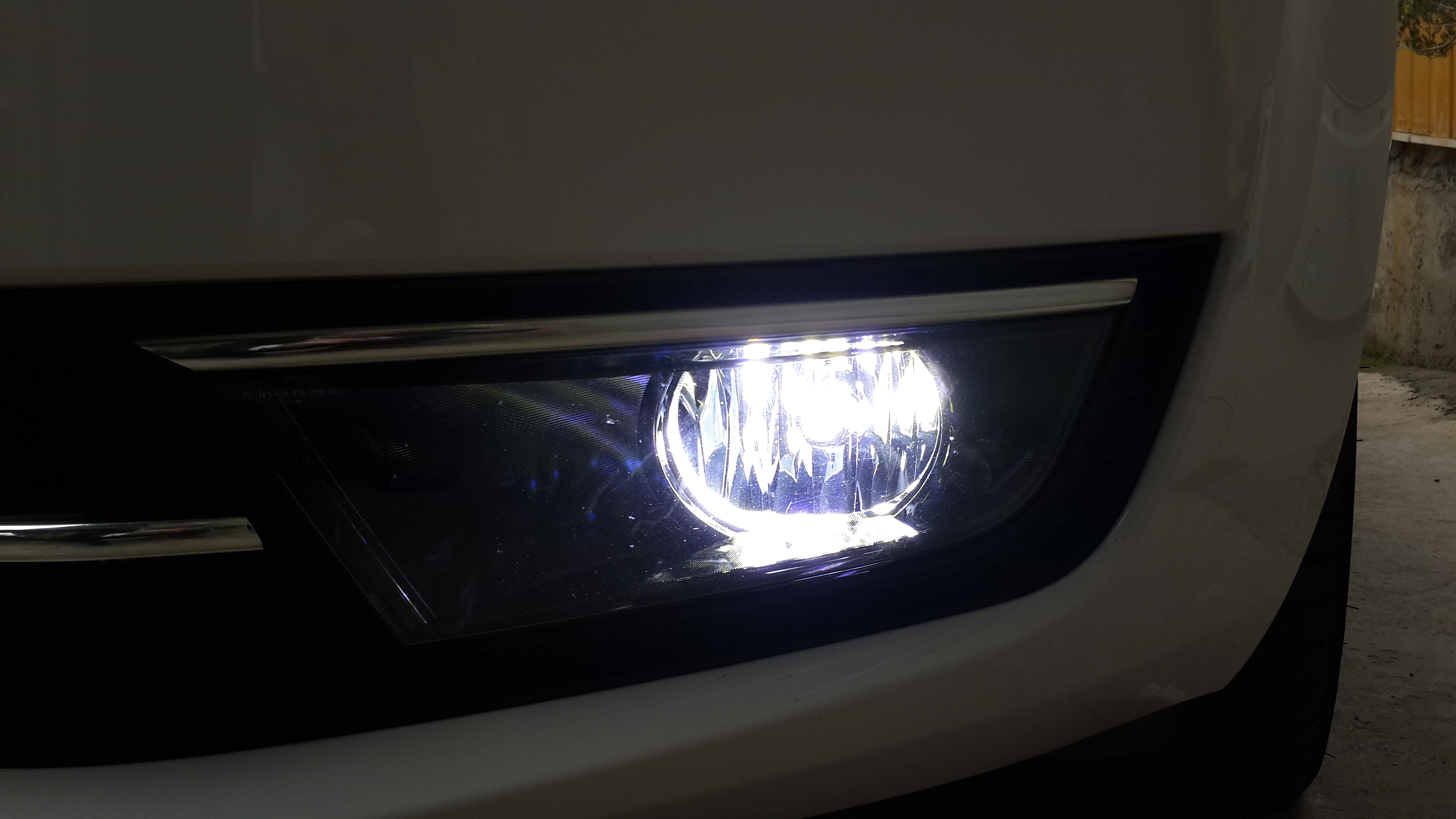

Aliexpressten Siparis verdigim sis led farlari bugun geldi. Hemen taktım. Ama arıza lambası yaktı. Onuda vag kablosuyla kodlayarak hallettim. Gayet güzel oldu.
