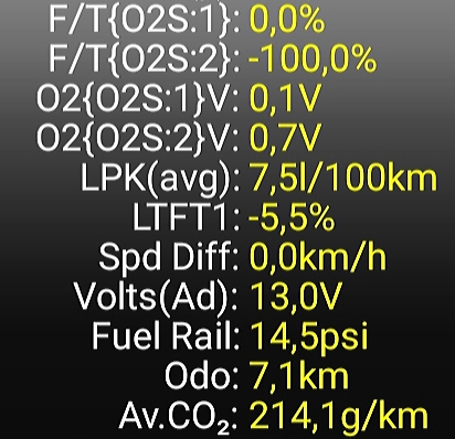

Benzer durum var, OBD cihazı ile kontrollerde 1. sensör voltaj ve yüzdelik düzeltme verisini sağlıklı şekilde gösterirken, 2. sensör sadece voltaj verisini gösteriyor. Düzeltme verisi görünmüyor... (-100 % olarak görünüyor ve değişmiyor)
Siz bu durumu çözebildiniz mi ?

Benimde konum 2 oksijen sensörü obd cihazımdan baktığımda voltaj değerleri okuyor ancak düzeltme verisi aynı sizin gibi hiçbir veri yok. Konu üzerinden baya vakit geçmiş çözdünüz mü veya bilen varmıdır.

Merhaba dostum 2 oksijen sensörü değeri bendede aynı şekilde çıktı -100 gösteriyor nedenini bulabildinmi acaba normalmiymiş.
Bu mesajda bahsedilenler: @websosyal
W
9 ay
Normalmiş sizinde söz ettiğiniz gibi bizim araçlarda bu şekilde gösteriyor.
