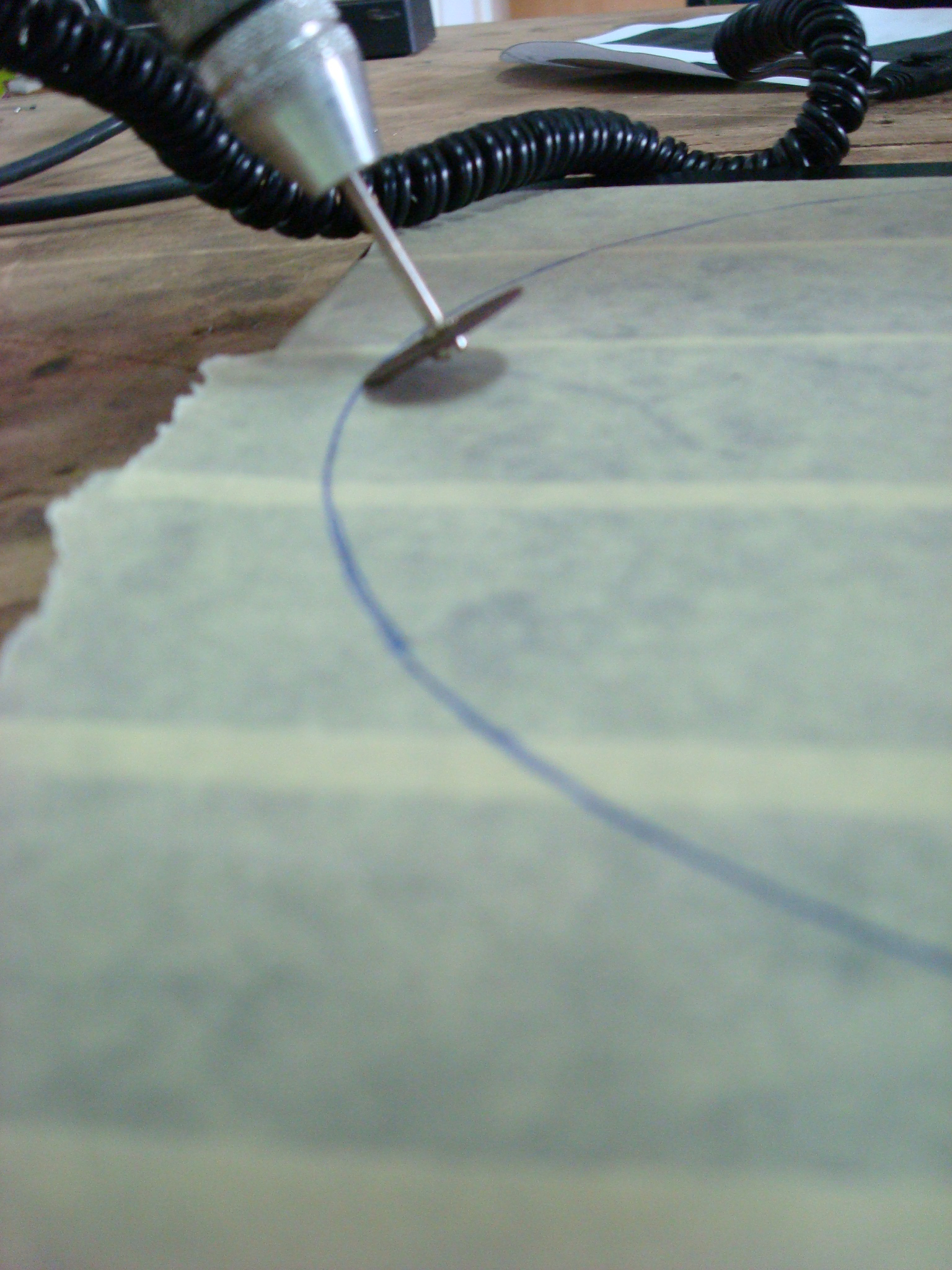

Öncelikle bomboş olan penceresiz kapağı elden geçirmek istedim.. Radyoaktif sembolünü A4 kağıda istediğim boyutta bastım..artından uygulama yapmak istediğim bölgeyi iyi bir maskeleme bandı ile kapladım..tesa marka kullandım çünkü gerçekten geride hiç yapışkan bırakmıyor ve kesme işlemi sırasında gereksiz çizilmelerden vs koruyor;
Daha Sonra tükenmez kalem yardımıyla dış çerçevesini çizdim..bantlamak işaretlemek içinde faydalı oldu;
Şimdi gerçekten güzel bir kesim tekniğinden bahsedicem. DREMEL 300, PROXXON ya da benzeri bir aletiyle yapıcaz kesim işlemini..biraz yavaş ve sabır isteyen bir kesme biçimi ama değer diye düşünüyorum özellikle düzgün dairesel kesimler yapılabiliyor..Bunun için öncelikle bir dremel benzeri elektrikli aletimiz ve kesme diskleri uçlarımız olmalı..ben BOSCH marka bir el aleti kullandım ve PROXXON marka uç kullandım..Uçları Bauhaustan içinde takma aparatı dahil 7 küsür liraya aldım (çok uç olması gerekli kesilecek yere göre uçlar yetmeyebilir;
Ve şimdi gelelim daire nasıl kesilcek..Fotoğraftaki gibi 45 derece civarı bir açıyla tutulup yapılan kesimlerde dairesel kesikler elde ediyoruz...küçük küçük kesikler atarak yapıyoruz.. tutmaya başladığımız yere kesilene kadar yana devam etmiyoruz ve en önemlisi güç uygulamayın..bırakın keser disk işini yapsın...biraz yaptıktan sonra zaten alışıp havaya giriyorsunuz :) ve gördüğünüz gibi güzel güzel kesiliyor, özellikle küçük fan delikleri açmak için ideal bir teknik;
Kesme işlemi uzunca sürdü çünkü gerçekten büyükçe bir dairesel alan kestim..kestikten sonra eğe ile düzeltme işlemi yaptım biraz.. Kesilen Parçayı atmadım lazım çünkü ;) ;

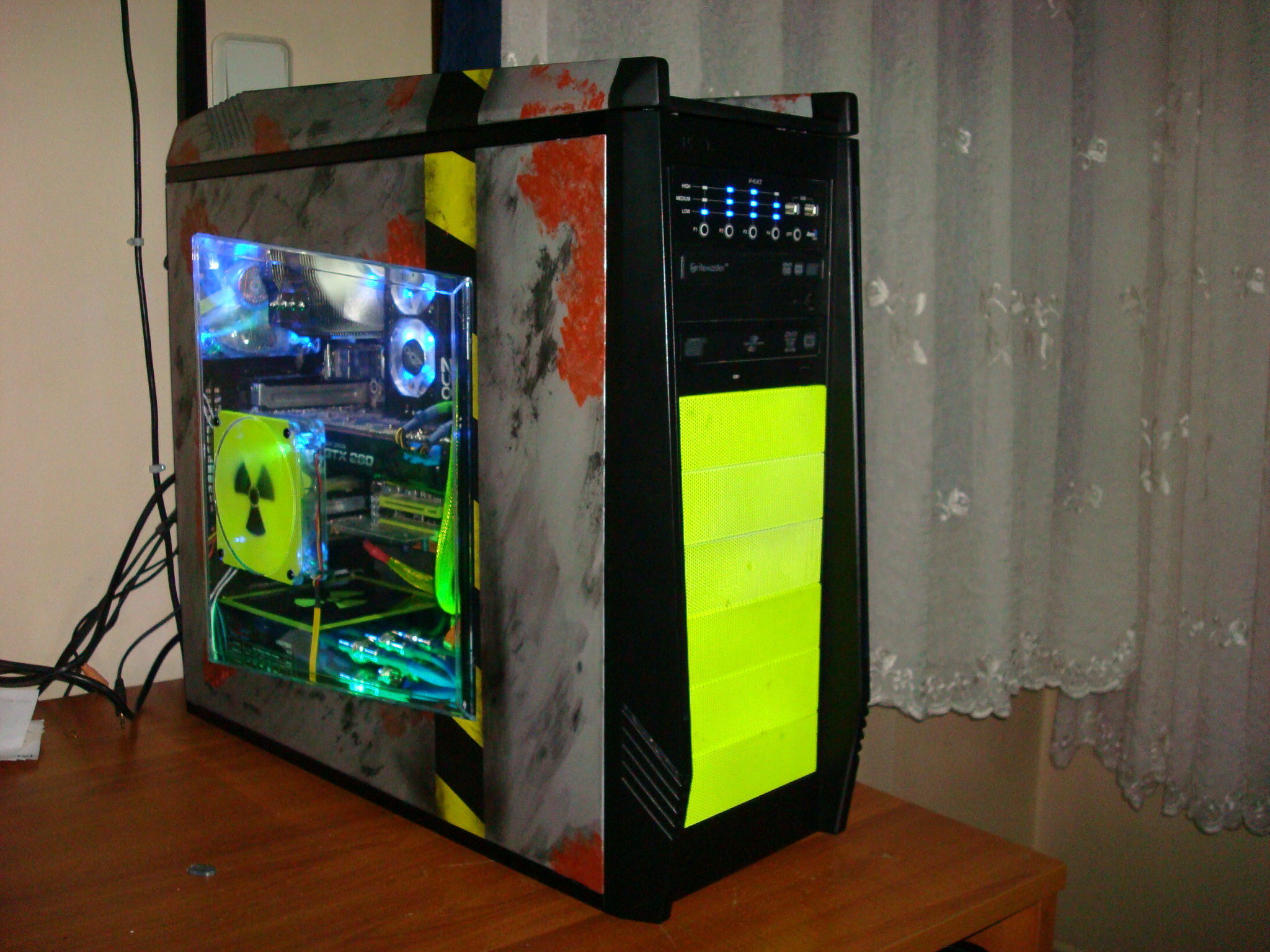

13.06.2010--------FİNAL
Arkadaşlar herkese kısa bir aradan sonra tekrar merhaba..yorumlarınız için teşekkür ederim.. biraz rötarlı olmakla beraber planladığım şekilde biraz eklemelerle de projem bitmiş bulunmakta.
Öncelikle bu Inwin Maelstorm kasadaki sesizleştirme olayından yapmak istedim.. 5 liraya bu yalıtım elyafından aldım daha sonra sağolsun bir tanıdığım ile elektrik ile teli ısıtarak inceltebileceğimiz bir sistemle incelttik ve bende çıkıntıları keserek kapaklara yapıştırdım (eskisinden çok bi farklı olmadı ses seviyesi gerçi ama nese denedik en azından ) buyrun fotolar;
Kasa içinde değişiklik olmayacak demiştim fakat power supply ın fan yönünü değiştirip duck marka yapışkanlı neon sarı kaplama kağıdı ile modladım;
Ve artık parçaları bir araya getirdim..Bahsettiğim tehlike uyarıları gibi sticker dan vazgeçtim lüzumsuz yere kalabalık etmeye gerek yok dedim ve işte kasanın son ve bitmiş hali;
Yorulduk ama iyide oldu mu acaba ? ...Takip eden herkese teşekkür ederim..Daha güzel modlar sizlerden, daha güzel sistemler olmayanların olsun.. Başka modlarda görüşmek üzere..

Siyah ön paneli de boyayabilirdin diye düşünüyorum, çünkü kasanın geneline bakınca uyumsuz gibi geldi bana, fakat gerçekten eline sağlık büyük emek var çok başarılı bir iş çıkartmışsın ortaya müthiş gözüküyor
16 yıl (62 mesaj)
Orijinalden alıntı: MeLihhTripp
Yorum için çok teşekkür ederim... ön panelide boyamayı çok düşündüm aslında boyayıp boyamamak arasında çok kaldım fakat ön kapağıda boyasaydım üst kapakla ön kapak aynı gibi olucaktı diye düşündüm fazla boğmasın kontrast olsun diye öyle bırakmak istedim.. birde bu sefer dvd romlar fan kontrolcü falan çok sırıtırdı siyah olarak..hiçteyse bi siyah bütünlüğü olsun istedim o yüzden.. üst kapakta da dikkat ettiyseniz ön tarafta boyanmamış bölüm var ön kapağın tam üstüne geliyor boyayıda öyle ayarladım komple ön panel gibi görünsün diye..Yan üst ve alt kenarlarda siyah çerçeve gibi oralarlada uydu gibime geliyor ..bakalım ön panel ile ilgili yorumlara çoğunluk der, icap ederse boyarızda
