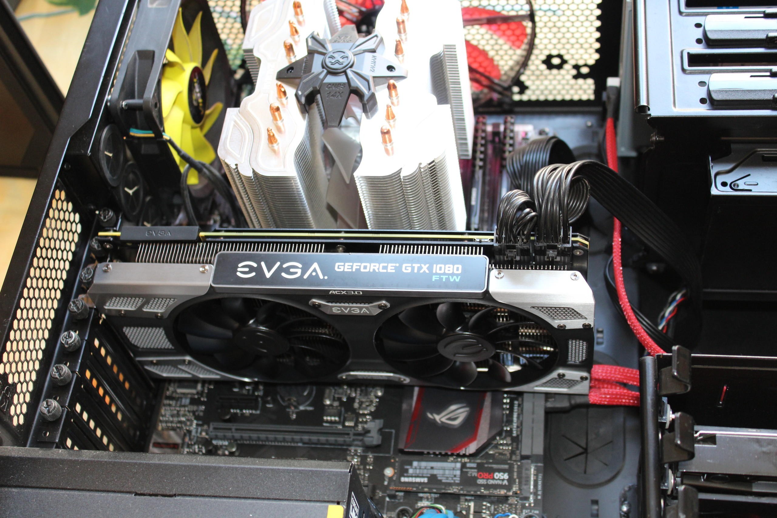

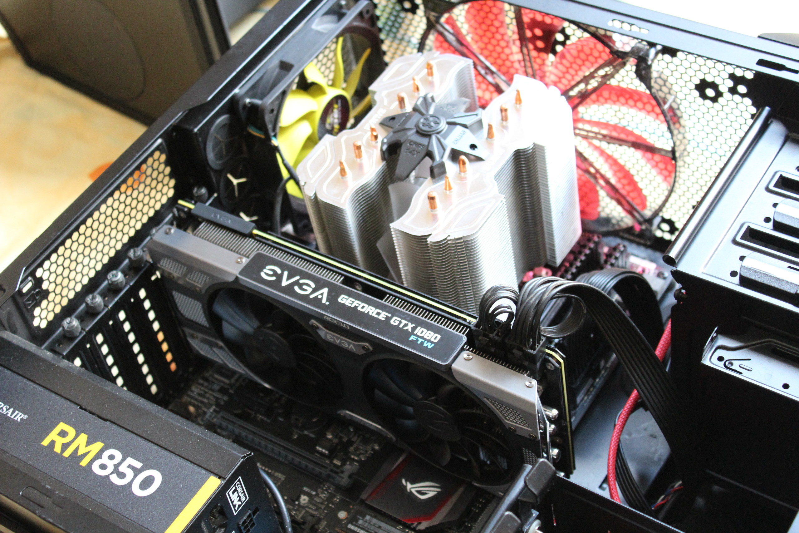

Bende de Ranger anakart var. Kasa havalandırmamı iyileştirmeden önce, ortam 34 dereceyken z170 chipsetin beynine üfleyen Asus strix 1070 tüm kasa içi sıcaklıkları altüst ediyordu. Ama reset hiç atmadı.
Sonradan 2x14 Noctua A14 bir de Cooler master 20 lik fan takınca herşey normale döndü. Strix'in fan çıkışlarını kullandım ses de sıkıntı olmadı.

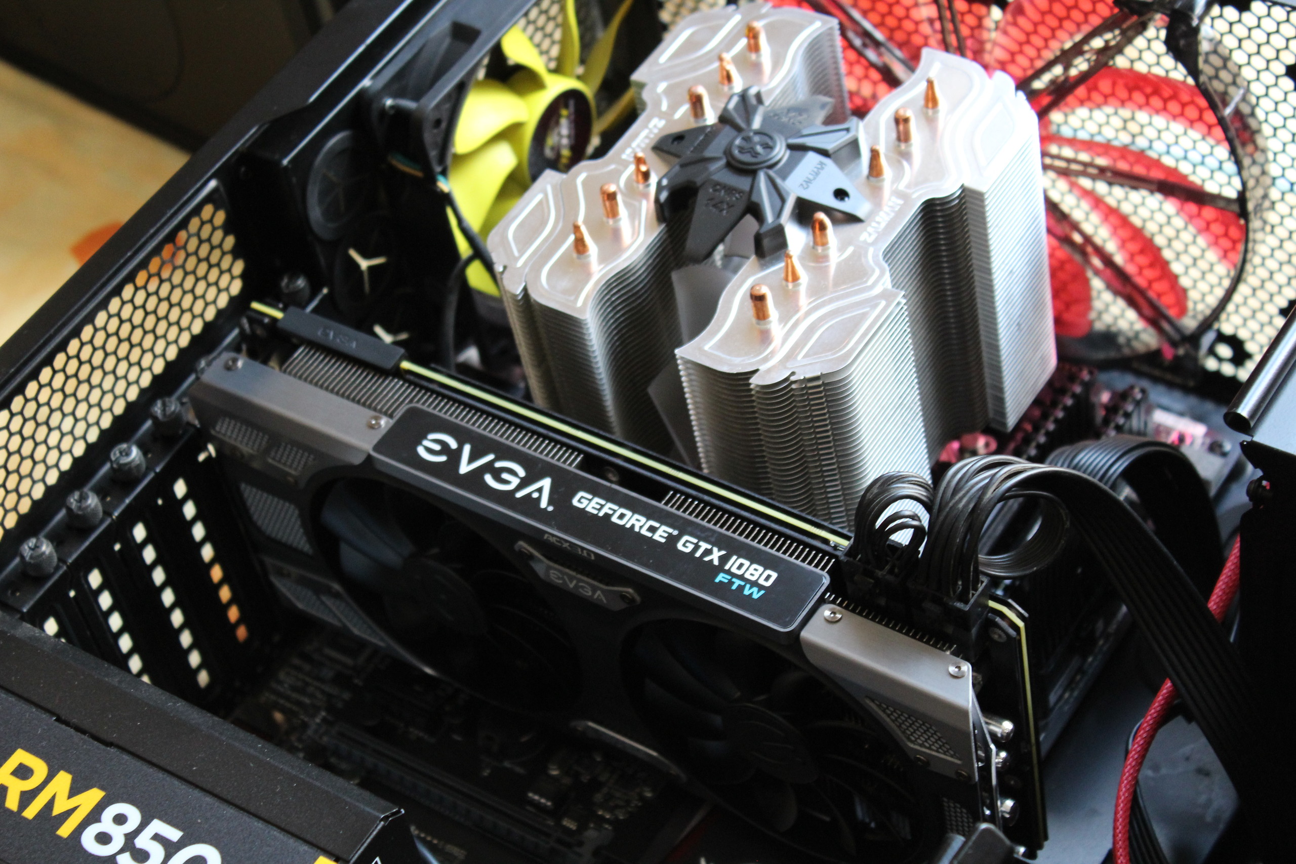

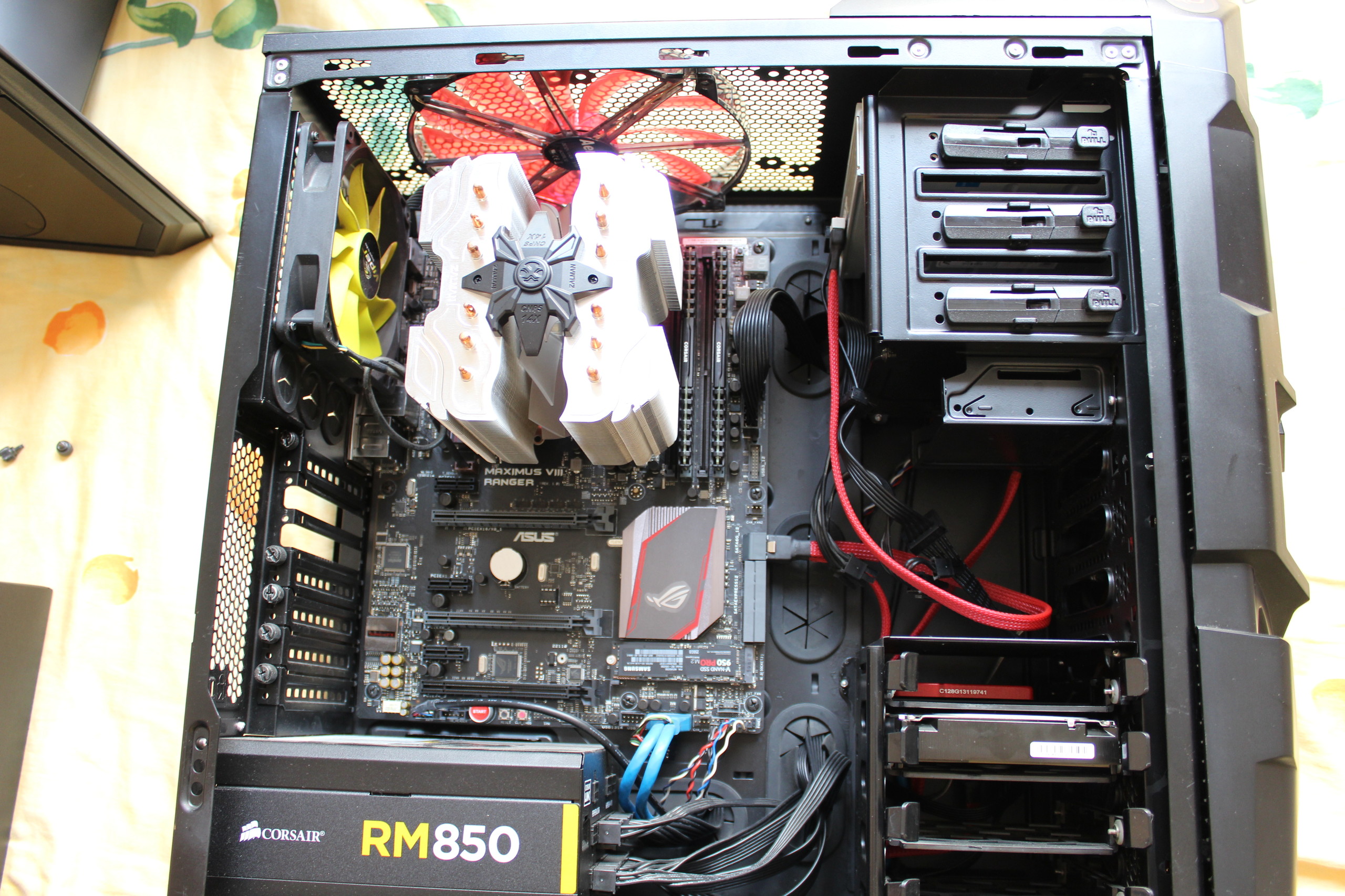

Yukarıdaki büyük kırmızı fan neden kasanın içine doğru üflüyor? Bu durumda kasanın içi ısınması doğal. İşlemciden çıkan ısıyı resmen kasa içine veriyorsunuz. Koskoca sogutucu var işlemcide aradaki kucuk fan ne yapsam ve ne kadar egzos fanına verebilsin. Çıkan sıcak hava sıcaklığı yukarı dogru cıkar siz kırmızı fanı asağa üfleterek yanlış yapmışsınız. Ayrıca kasanon ön tarafından normal hava girmesi için eğer yok ise 2 adet 12 cm yada 14 cm fan takın. Bu söylediğiniz durumu ilk defa sizde duyuyorum. Ayrıca pm attım dönüs bekliyorum.

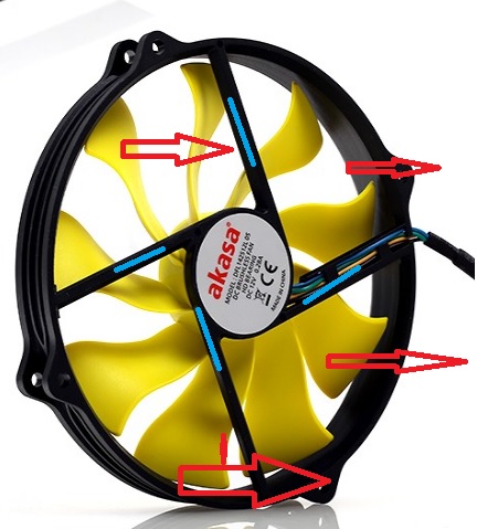

fan üflemesi için saat yönüne mi dönmesi gerekiyor ?

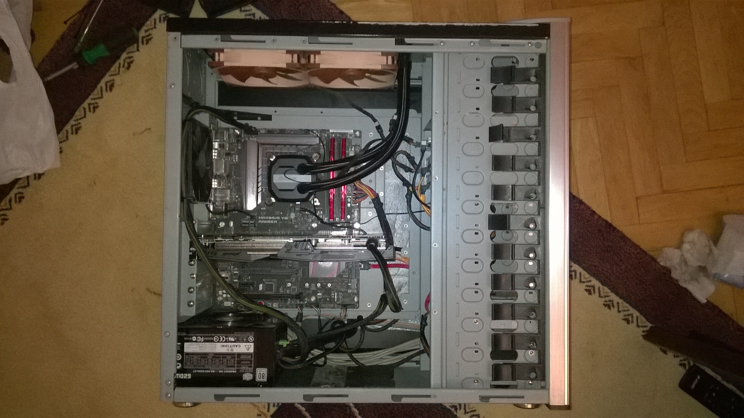

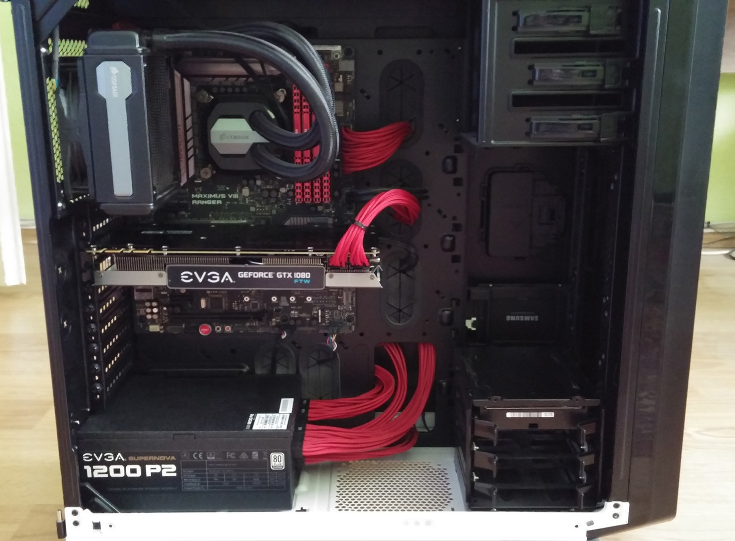

Bende de Ranger anakart ve 1080 FTW var. Hiç sıkıntı yaşamadım.
Ayrıca belirteyim, kasamda 1 tane bile ekstra fan yok. Ekran kartını sıvı soğutmaya taşıyacağım şuan böyle kullanıyorum.
CPU: Boşta 28 - Yükte 55 derece
GPU: Boşta 42 - Yükte 68 derece
Mobo: 30 derece

Bu nasıl bir soru müdür. Fan'ın iç kısmında 4 tarafa uzanan cubuklar hangi tarafındaysa o tarafa doğru üfler. Ok işaretleri ile belirttim. Kırmızı ok işareti havanın üflüyeceği yön. Mavi cubuk hangi tarafta ise o tarafdan hava üfler.
Bu mesajda bahsedilenler: @White Aura
Winky doğru diyor ben de şimdi farkettim. Yukarıdaki kırmızı fan yanlış duruyor . Kasa içinden sıcak havayı alıp atacagına içeri ittiriyor aksine . Etiketli tarafını ızgaralara bakacak şekilde monte et yani arkadaki egzoz fanı gibi olmalı

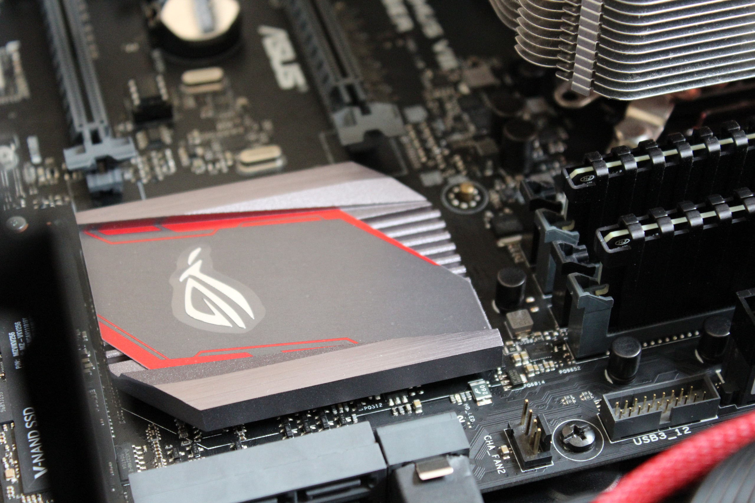

MABO DEDİGİN KUZEY KÖPRUSU MU, 51 C GÖRÜYORMUŞ.
SENDE KAÇ?
Bu mesajda bahsedilenler: @Erdo4
BİYOS VERSİYONUNA BAKALIM:d OC YAPINCA KUZEY KOPRUSU AŞIRI ISINIYOR. RESETTE ATIRIYOR

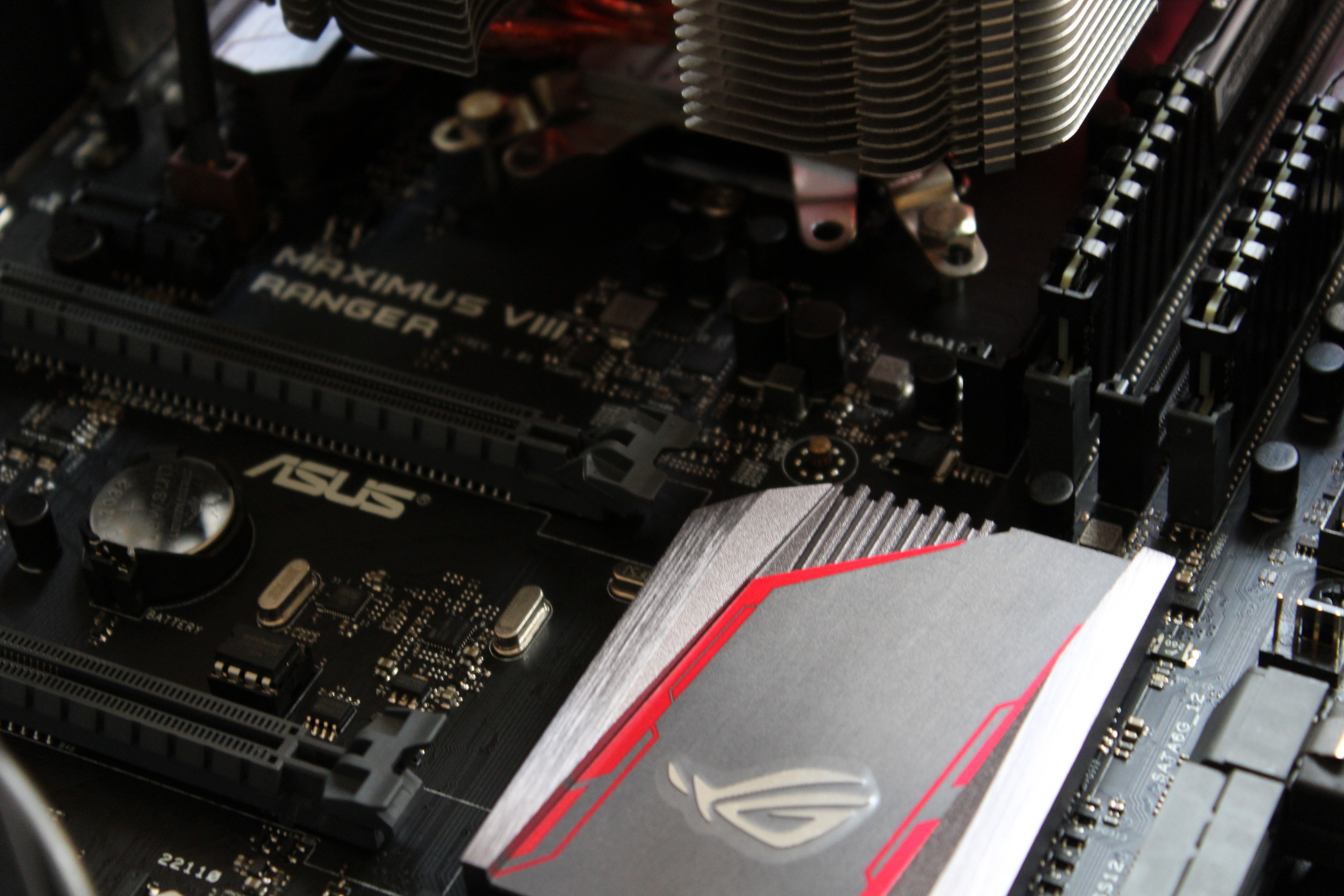

Hocam aluminium sink lerin etkenliğini arttırsın diye öyle koydum onu , cpu blogundan sıcak hava cıkmıyor çok ilginçtir ki.. 25 derece bile hava salınımı yaptığını zannetmıyorum paneller arası öyle bir soğukluk var.. back ile cpu blogunun ortasındaki fan airflow da etken rol oynadğını düşünüyorum aşşağıya salmaz onu , ortada yukarı çıkan sıcak bir hava olmadığı içinde boş yere yukarı üflemesin üfleyecek bir şeyi yok madem,
1,2 derecede olsa cpu soğutmasına katkıda bulunsun dedım.. yan kapakta fan bu kule soğutucu bey. yüzünden malesef yok 20mm fan vardı aynısından yanda çıkarmak zorunda kaldım mecbur kalırsam dışardan takarım diye düşünüyorum stock kasa fanımdan hariç fan yok şuan elimde,
pch yi herhangi bir şekilde soğuta bileceğimi ummuyorum nekadar fan bağlarsam bağlayayım arkadaş öküz gibi basıyor onun üstüne sıcak havayı , bios update gelmiş bir 15 gün kadar önce 3 aydır falan bios bekliyorum. Şimdi bios + temiz bir w10 kurulumu yapacağım kazasız belasız ınşallah..

Hocam problem moboda değil bendede 35~40 derece arasında mesele ekran kartının altında kalan yonga. Pch. Yavhu direk üstüne üflüyor insafsız fan hızını arttırmazsam yanıyor pch 51 derecelere çıkıyor üstünü göremedim zaten restart yiyiyorum. %100 %90 a almadımmı ekran kartı fanını hiç şansım olmadı %70 de unutum enson bir oyunumda Ark fittest a girdim küt 2 dakkada yolladı beni.
