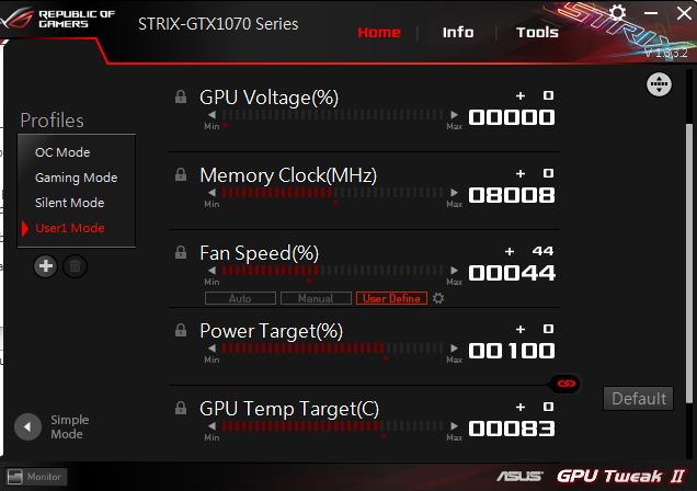

asusun 3 fanlısı için bu değerler fazla değil mi
Bu mesajda bahsedilenler: @m-99
Bilmiyorum durum böyle . Nvidia ilk defa kullanıyorum. Burdaki arkadaşlar daha iyi bilir . Edit : GPU-Z Kayıtlarına göre kart 70 derece iken ekran kartı falanları maksimum yüzde 51 devirde çalışmış. Bu da enteresan ?

GPU Tweak yazılımı manuel kontrolde minumum yüzde 40 fan hızına izin veriyor . Yüzde 25 30 gibi bi değeri kabul etmiyor . 0'a çekiyor neden böyle anlayamadım ( Bulunduğum oda epey sıcak oluyor )
Custom fan profili kısmında %40 altı yapılamıyor mu acaba? doğrumu anladım..
Eğer böyle ise sorun değil, en az %40 olacak şekilde ayarlayıp kartı daha serin tutbilirsiniz ama bu sadece oyunlar için geçerli. masa üstü kullanımı yada film izlemek gibi oyun harici dutumlarda boşuna fanların çalışmasına gerek yok..
Oluşturduğunuz fan profilini oyun oynamadan önce çalıştırırsanız (böyle bir seçenek varsa) kart oyuna girdiğinizde serin olarak çalışmaya başlayacak. ısı arttıkça fan devri de artacak. bu sayede GPU hızı daha uzun süre sabit kalacak..
Fan durmuş vaziyette oyuna girdiğinizde 60c olana kadar fanlar çalışmıyor. 60c sonrası da Auto fan hızı düşük çalıştığından kart oyuna zaten sıcak başlıyor..
Ben Evga kullanıyorum ve 2 bios olduğundan birinde fanlar çalışmıyor. diğerinde en az %20 hızında çalışıyor.. kendi profilimi de oluşturdum. %70 fan hızında bile 2000 RPM de çalışıyor ve sesi duyulmuyor. %80 sonrası fan sesi duyulmaya başlıyor. Kart en ağır durumda bile 60-61c üzerine çıkmıyor bu sayede.
Evet anlaşılan otomatikte bırakmak sağlıklı değil bir fan profili oluşturmam lazım zira yukarıda yazdığım gibi kart 70 derece sıcaklıkta iken fanlar yüzde 51 devirde çalışmış .

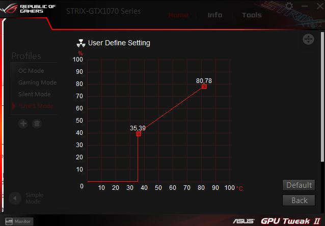

Şimdi anladım durumu . Kart tabi 60 derece ulasana kadar ısınıyor .Birden 70 leri görüyor oyun içinde fanlar sonradan devreye girip sogutmada geç kaldığı için bu değerleri görüyorum. 70 derece yüzde 70 çalışacak şekilde bir fan profili oluşturdum. 35 dereceden itibaren devreye giriyor.
@xaselcuk GPU Tweak yazılımı ile ilgili ufak bir anlatım yapabilirsen güzel olur ya da forumda var mı bilmiyorum ? Mesela Power targer , frame rate target ayarları neye yarar nasıl olmalı bilmiyorum ..

Fan hızını yüzde 40 devir altına indiremiyorum programdan . Kilit falan mı var asus tarafından konan ? İbre aşağı çekilmiyor .
Edit : Fan profili işe yaradı kart yükte 55 -56 derece . Masaüstü boş ( fanları yüzde 40 döndürüyorum : 38 derece ) CPU : 30-32 arası. Her şey normal sanırım artık . Sıcaklıklar önemli zaman zaman takip etmek gerek ve kasayı en az 3 ay da bir tozdan arındarmak gerek hava tabancası ile .
