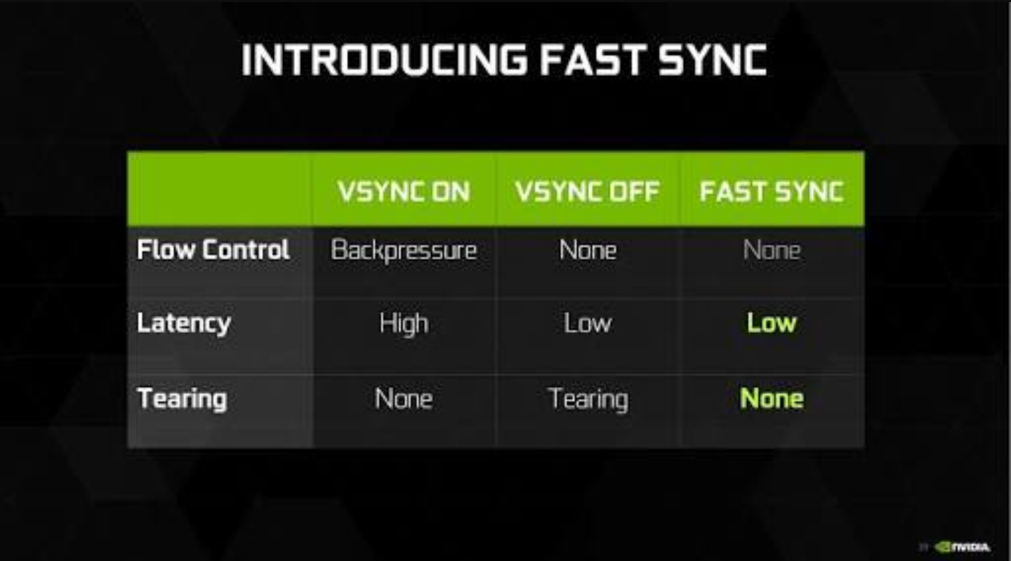

Fast Sync iyidir. Hele benim gibi 60Hz monitörü olanlar için bulunmaz nimet gibi bir şey. Yırtılma yok, yüksek fps var. Ve 60fps'nin katları şeklinde hareket ediyordu fps. 120 bastırmıyorsa 90'da bırakıyordu. 120fps verecekse o zaman 120'ye çıkıyordu. Şimdiki CF sistemde de 60fps sabitlesem de aynı akıcılık olmuyor. Sebebi frametime-framerate ve Sync teknikleri farkı.
VSync framerate odaklı çalışıyor. 60Hz monitörde 60fps ayarlıyor ve 60.00 fps gösteriyor. Frametime'a bakmıyor. FastSync ise framerate'ten ziyade frametime'a bakıyor. Eğer yırtılma olacaksa onu göstermiyor, bir sonraki kareyi veriyor duruma göre. GTX 1070 gibi bir kartta da 60fps'nin çok altına düşmediği için hiç sorun olmuyor. Belki ileride fps çok düşerse o zaman yine yırtılma ve akıcılığın bozulması gibi şeyler görebiliriz ama şu anda yağ gibi akıyor. Gecikme bir kenara asıl sıkıntı frametime ve panelin senkronizasyonu. VSync buna bakmıyordu.
Örnekle açıklayayım:
60Hz monitör sabit olarak 60fps gösterebilir. Bu da 16.6ms frametime demek oluyor. Yani 2 kare arası 16.6ms zaman geçiyor görüntüde.
VSync framerate'e bakıyor demiştim. VSync açınca fps sabit 60 olsa bile frametime değişken oluyor. Bazen çok düşük bazen çok yüksek. Bazen tam ayarında. Kartın o anki durumuna bağlı. Tabi VSync'in kararsız bir yapısının olması da ayrı bir olay.
VSync ile 60.00fps sabit görüntünün frametime: 16 17 5 12 10 8 4 12 20 25 40 55 16 18...
Fast Sync ise önce frametime'a bakıyor. Ona göre karelerin aralığını ayarlıyor ve monitöre gönderiyor. Bu da daha az kayıp, daha az gecikme daha akıcı görüntü ve daha stabil frametime olmasını sağlıyor.
Fast Sync ile değişken fps(60fps) ile frametime: 16 17 32 15 16 18 16 17 15 16 16 16 18 8 8 16 4 8 4 16...
Frametime farkı az, monitörle fark ise daha da az. Dolayısıyla monitör ne kadar kare gösterebiliyorsa o kadar kare gösteriyor sürekli. Fast Sync'de olay monitöre basılan tüm frameleri göndermek ve bunu monitörün gönderilen frameleri göstereceği aralıklarla vermek. Haliyle 16ms frametime olan monitörde 4ms 8ms 4ms görüntü geldiğinde en sonuncu frame yani 4ms aralıkla gelen frame gösteriliyor. Kayıp sadece 4ms olarak kalıyor. Ama VSync öyle değil. 60fps bas, fazlasını yapma, bırak diyor karta. Haliyle arada 25-30-50ms aralıkla gelen frameler oluyor. mesela 50ms gelen frame tam baş belası. 16ms monitörde 3 tam frame gider, 4. frame giderken birden üstten yeni frame gelir. Bu da yırtılma dediğimiz olay oluyor. Hem gecikme 50ms oluyor hem de yırtılma oluyor. Benzer durumda Fast Sync ise aynı durumda karta daha fazla yüklenip 48ms'de görüntüyü hazırlatıyor ve yırtılma olmadan görüntü ekranda gösteriliyor. Boost 3.0, Fast sync, A-Sync Compute Units gibi şeyler bir arada iken daha iyi deneyim sunuyor işte. Fast Sync+VSync ise fazla fps bastırıp kartı yormayayım, birkaç ms de gecikme sorun değil diyenler için uygun bir çözüm. CS GO'da sadece Fast Sync kullanmak daha cazip olurken GTA V'te mesela fast Sync+VSync daha uygun oluyor benim için

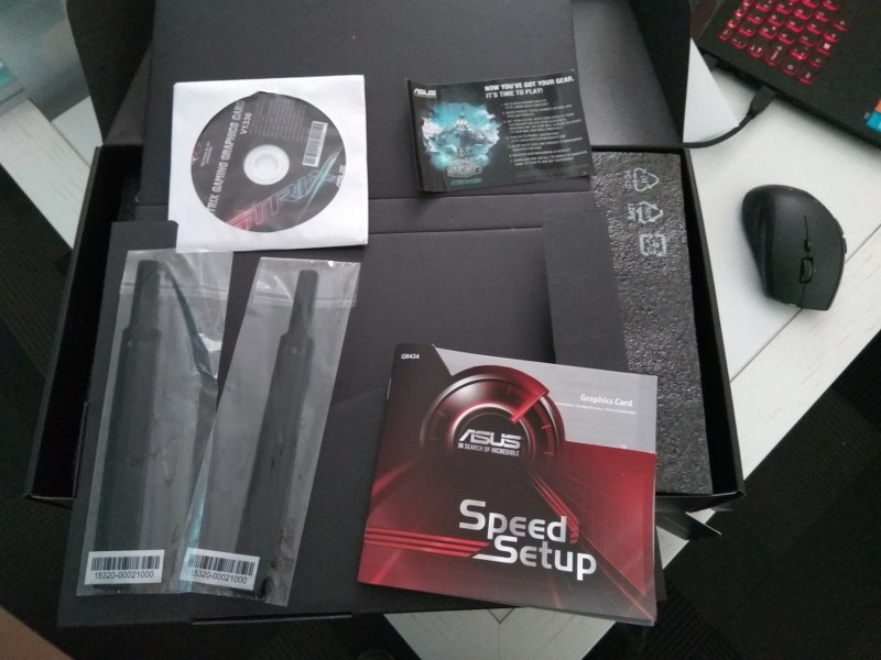

bu resimde 2 tane parça var o parçalar tam olarak ne işe yarıyor ?

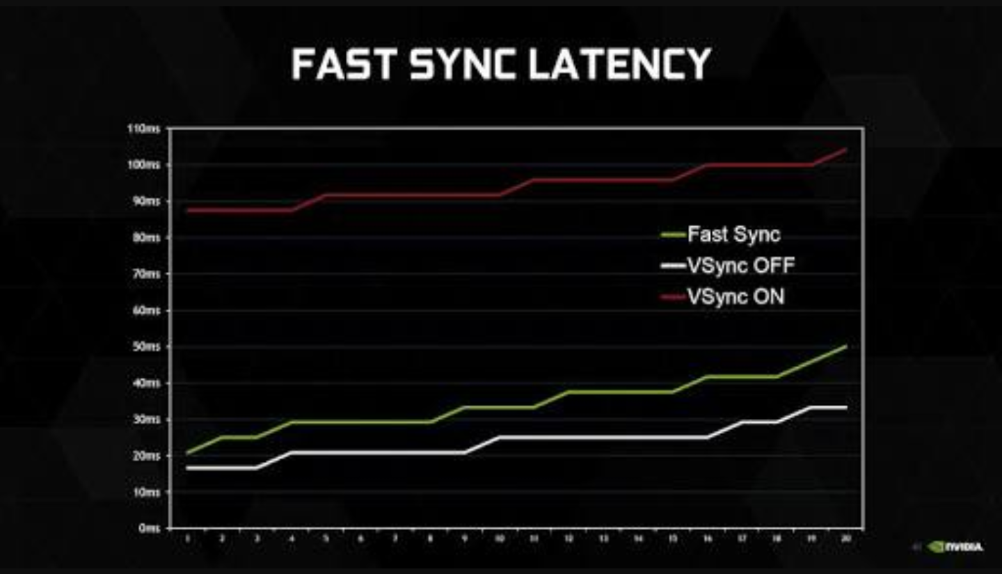

Fast sync ı açtığımızda V - sync kadar olmasda bir miktar gecikme eklendiğini yazıyorlar hep bu birazda olsa doğru ozaman ?
Elbetteki çalışıyor. Gsync monitörler içinde bulunan bir donanım. Adaptive, fast ve vsync gibi özellikler tamamen yazılım.
Gsync sanırım destekli monitör ve nvidia kullanılan kartlarda nvidia kontrol panel üzerinden açılıp kapanıyor.
Yazılımsal sync olayları ile bağlantısı bulunmuyor kısacası.
Gecikme tapusu da aşağıda. Kıyaslayabilirsiniz.

Hocam hani her şey açık ve hala kart fazla fps basıyorsa tamam derim de kart zaten yükte. %60 kullanım veya %100 kullanım olması arasında pek bir güç tüketimi, ısınma vs. farkı olmuyor. Madem çalışıyor en iyisini versin diyorum. Fast Sync sistemi daha az yoruyor ve yağ gibi akıyor görüntü. Kapattığınızda veya sadece VSync kullandığınızda yırtılma olur ki GTX 1070 gibi bir kartla olması hiç istenmeyecek bir durum. GSync tamamen başka bir şey ve kartla değil, monitörle alakalı. DSR ile 2K-4K çoğu oyunu 60fps'de açıyor ve 1080p'ye göre hem daha detaylı hem daha net oluyor. AA açmaktan da daha verimli bir çözüm tırtıklı görüntüler için. Kullanın hocam ya, kartı mezara götürecek halimiz yok. Keyfini çıkarın, bir daha aynı deneyimi aynı şekilde yaşama şansımız yok çünkü.

Senkronizasyon yazılımları kapalıyken dahil işlemci iş görüyor yani güzelmiş hocam , herşey kapalıyken 10 ~25 ms desek Fast da 20 ~50 arası fena değil gibiduruyor pratikte test etmek lazım
Tam net anlamak için sorayım , G-sync ın monitör çipi yazılımlar olmadığı zaman etken bir rol oynayabiliyormu gecikme konusunda vs.. G-sync varken kapatsak ne olur mesela ? + sı - si varmı , yoksa adapte etme yazılımlarına özelmi bütün performansı,
V-sync ı hiç kullanmadım berbat birşeydi bi zahmet sabitlemesin o diyerekten uzaklaştığım için yeni teknoloji tearing adına gayet güzel gözüküyor, tearing e katlanırım diyip daha düşük gecikme seçmekte ayrı bir seçenek sanırım

Cırt cırtlı kablo bağı. Yalnız kutudan 8pin kablo çıkmıyor.

60 hz monitör kullanıyoruz ve kartınız güçlü. Oynadığınız oyunda pek ağır değil mesela. Oyuna girdiniz o da ne? 150 160 fps veriyor ve her hareketinizde ekranda inanılmaz yırtılmalar yaşanıyor. Yok böyle olmaz diyip V-SYNC açtınız ve ohh be. Gitti yırtılmalar. Fps 60 kilit..
Online oyuna girdiniz ama V-SYNC yüzünden input lag yaşıyorsunuz (tepkime gecikmesi) yok olmaz böyle diyerek yırtılmalara razı gelip V-SYNC kapatıyorsunuz.
İşte G-SYNC tamda bu yukarıda yaşanan olaylara donanım bazlı çözüm sundu. Hiçbir yazılımsal SYNC olayına gerek kalmadan oyun içi v-sync kapatıyorsunuz. 250 fps bile alınsa sıfır gecikme ile yırtılma olmayan akıcı oyun deneyimi yaşıyorsunuz.
Mesela ben. G-Sync panel alacak durumda değilim ama 1070 kullanıyorum. Monitörüm zamanın en iyilerinden ve 60 hz sadece.
Nvidia kontrol panelden Fast Sync açıyorum. 150 fps bile olsa en düşük gecikme ile yırtılma olmayan oyun deneyimi yaşıyorum.
Bu fast sync benim gibi 60 Hz kullanmak zorunda olan kişiler için muazzam. 144 hz olup G-sync olmayanlar içinde aynı şey geçerli.
Yani G-sync varsa bunlara gerek yok. G-sync yok ise fast sync muazzam.
