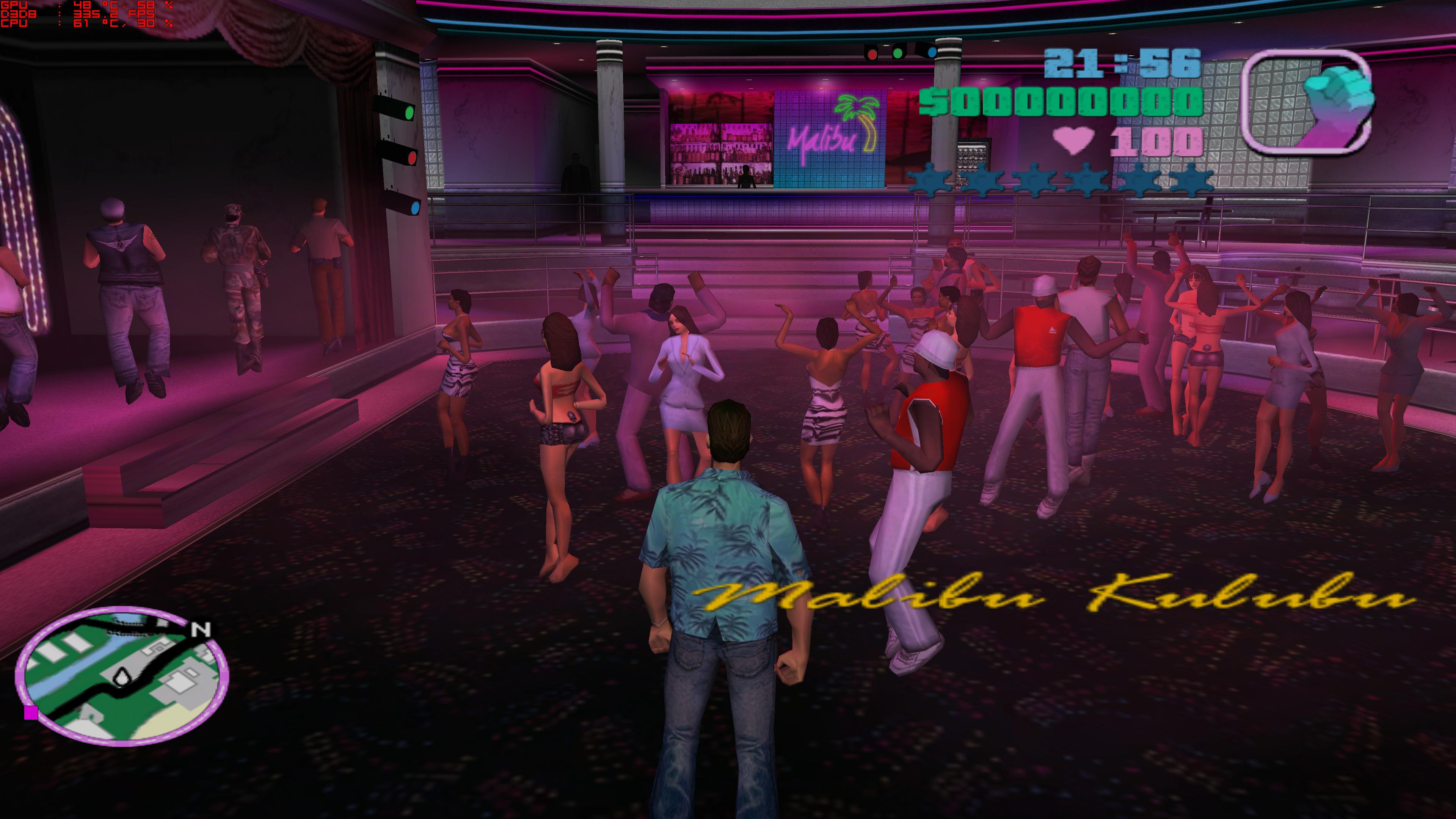

Ben 800x600 ayarda herhalde 20fps falan oynuyordum 2002 de Vice City'i O dönem oynadığım kartı hatırlamıyorum da ondan sonra ati radeon gt 9600 O da driver 3 ü adam gibi çalıştırmıyordu.. Nerdeeen nereye, hey gidi günler..

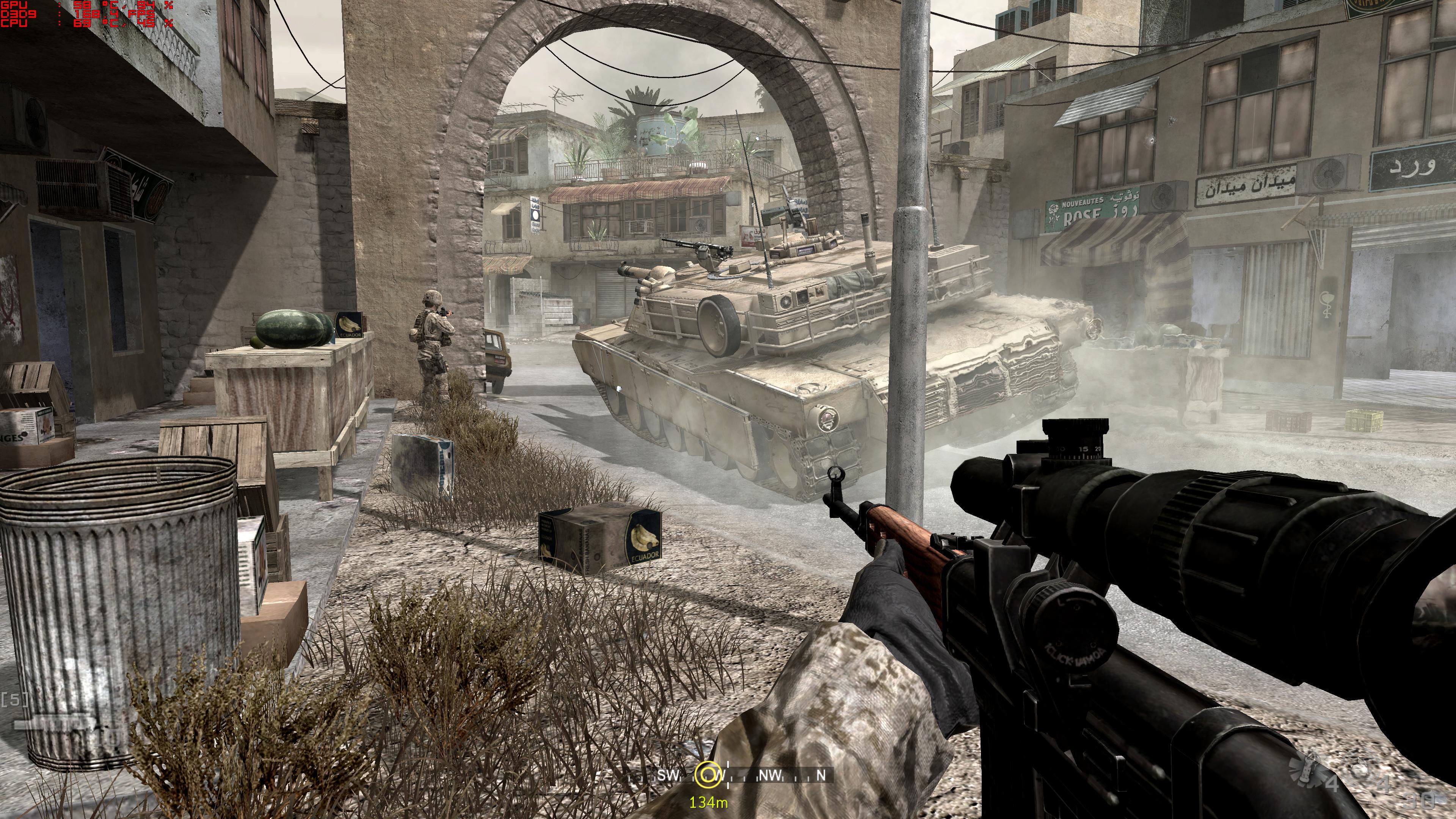

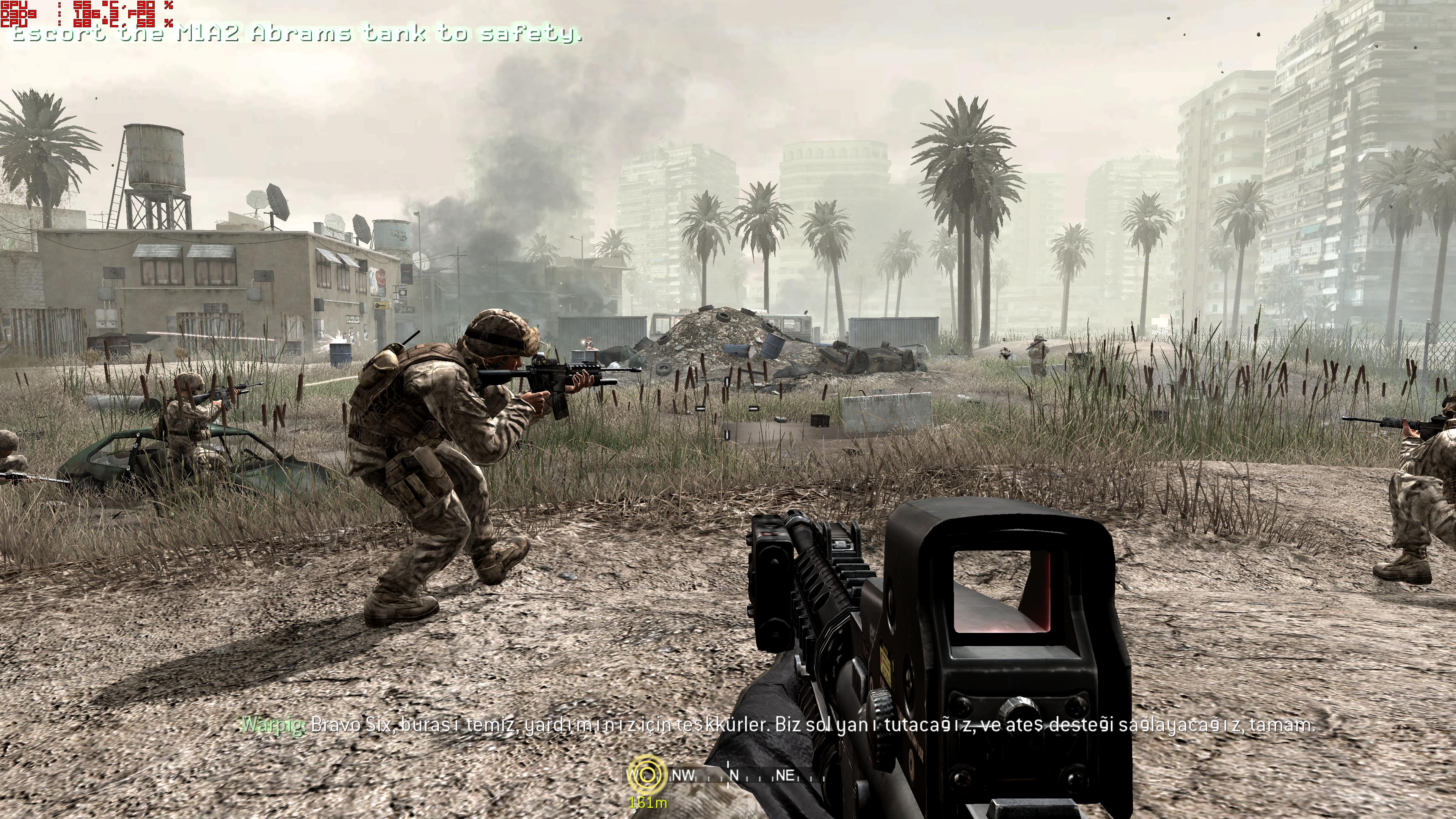

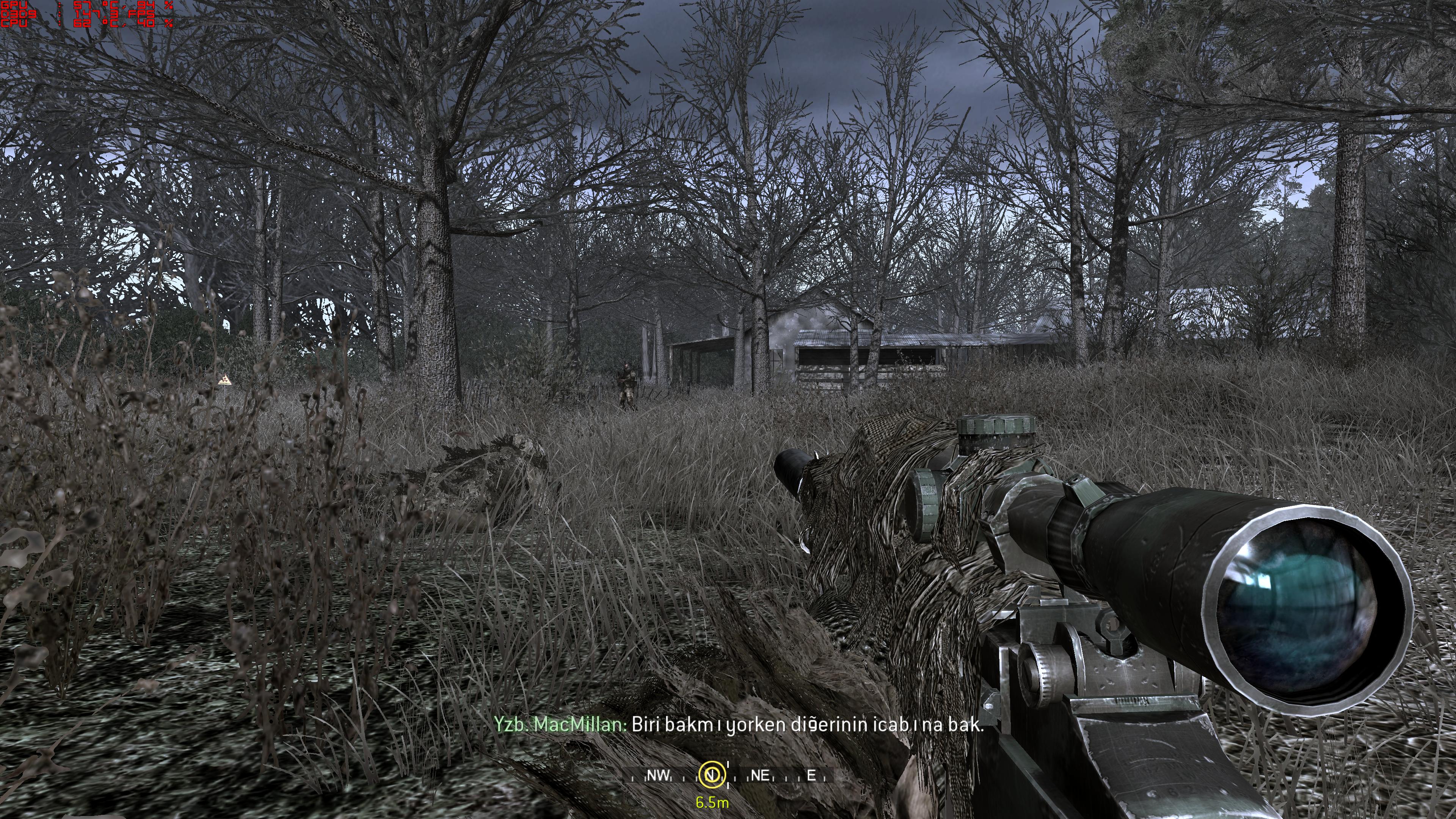

4K CoD 4 MW (En yüksek ayarlar)

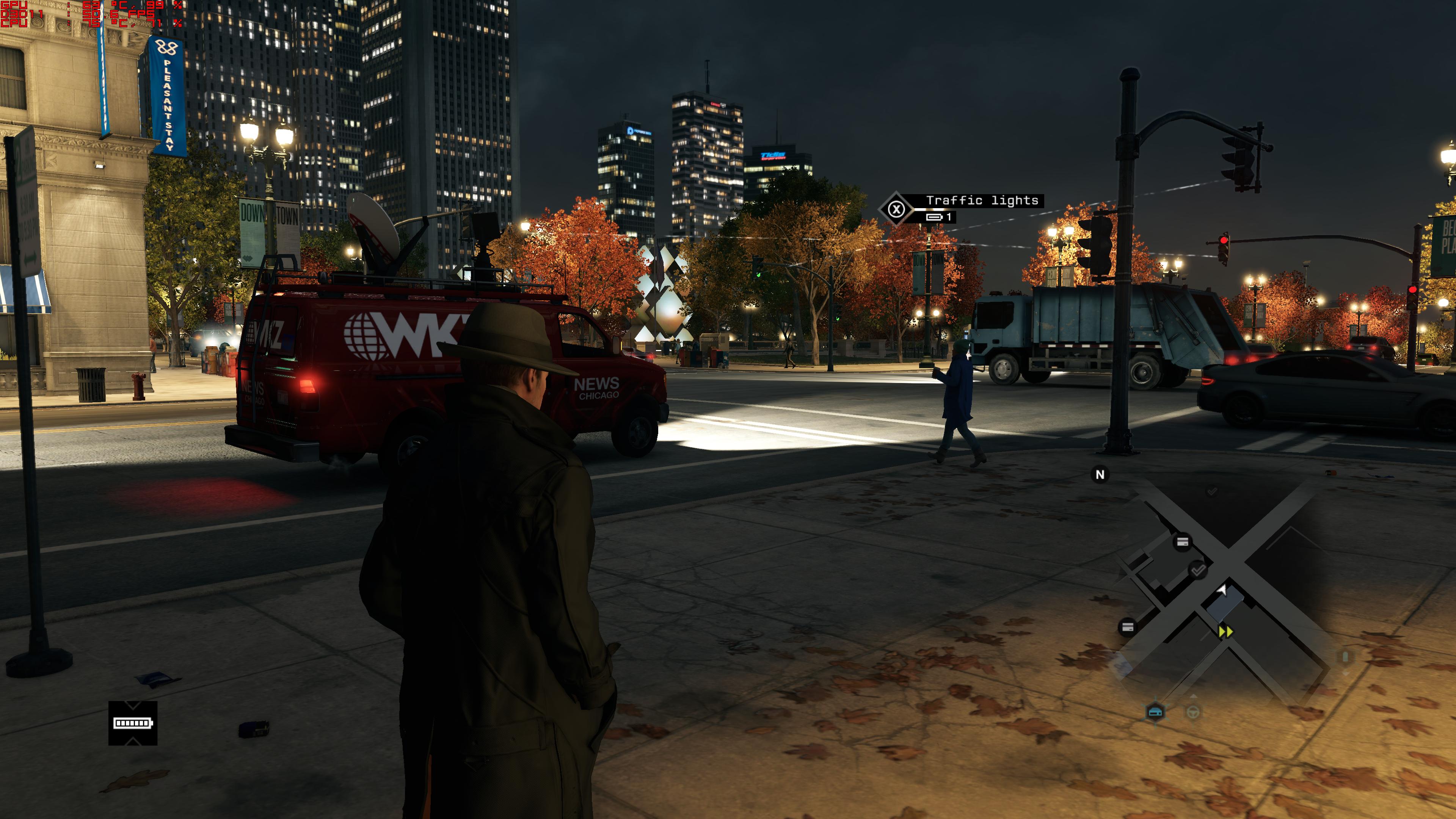

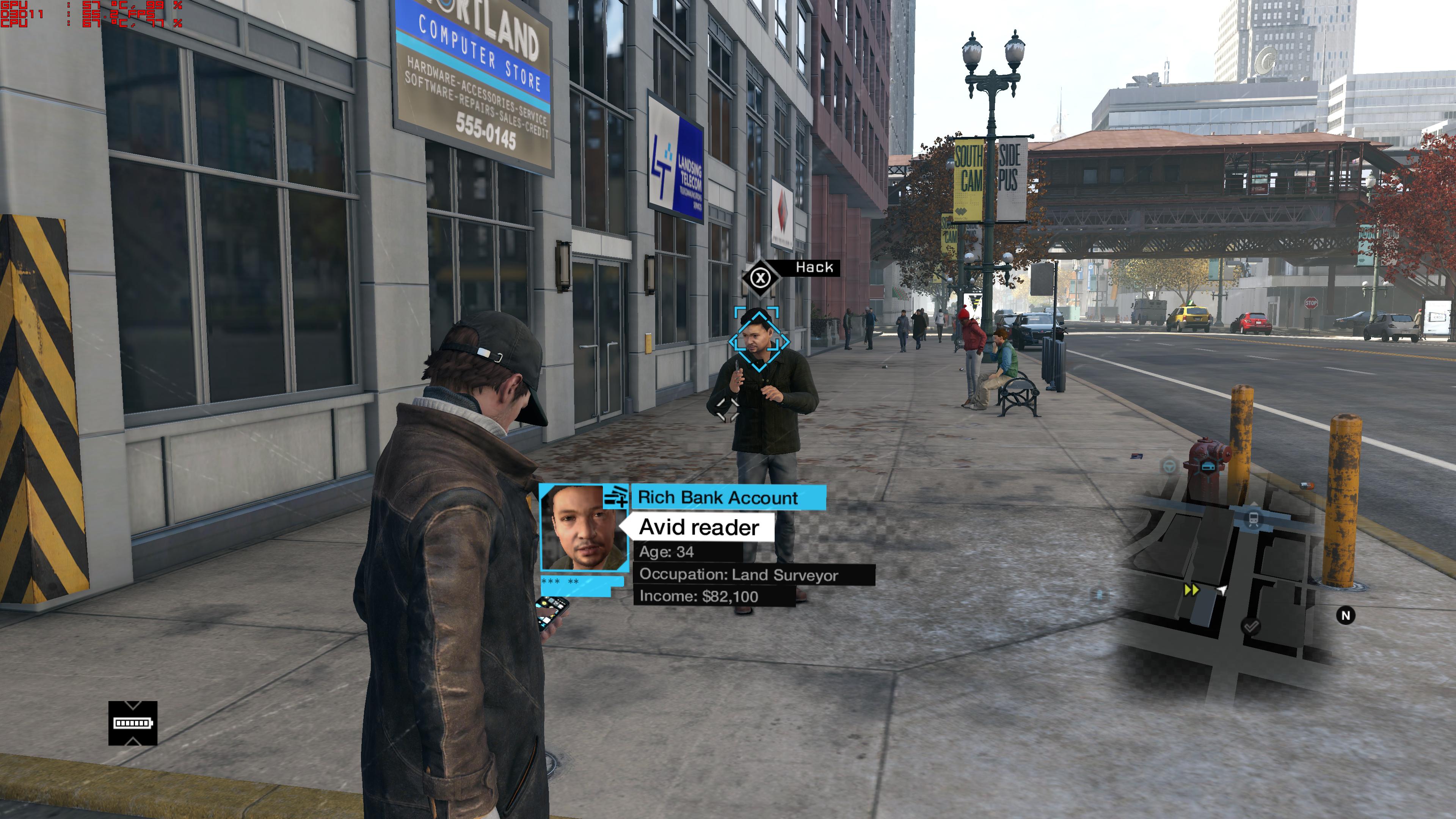

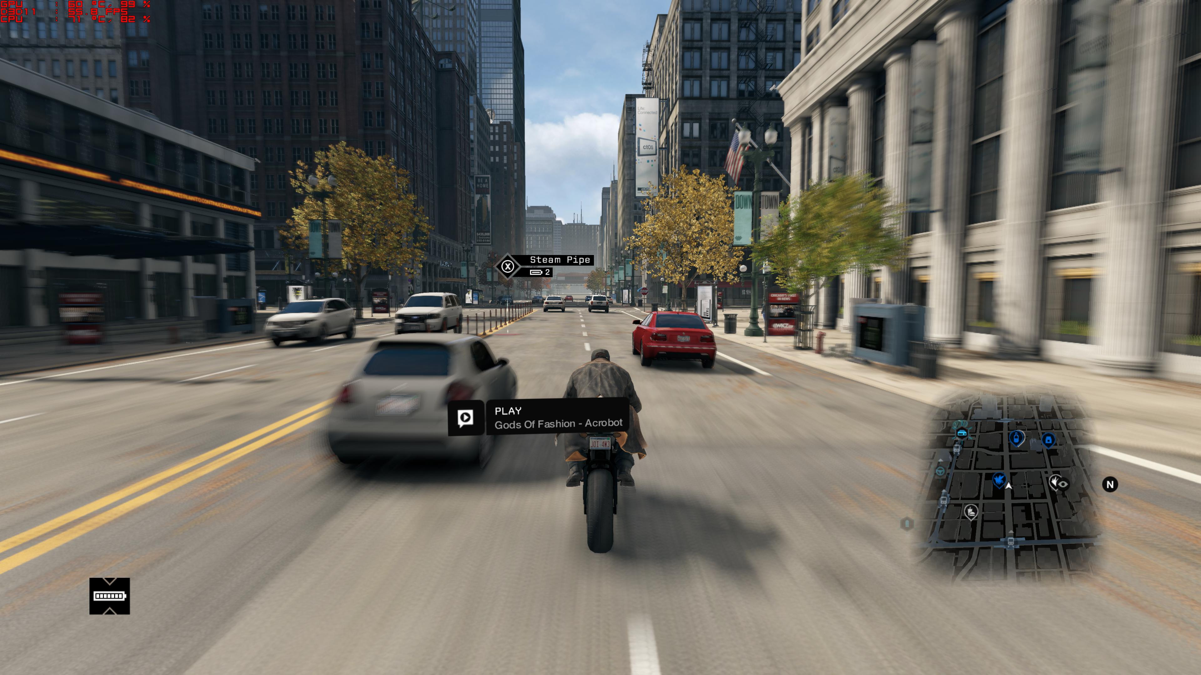

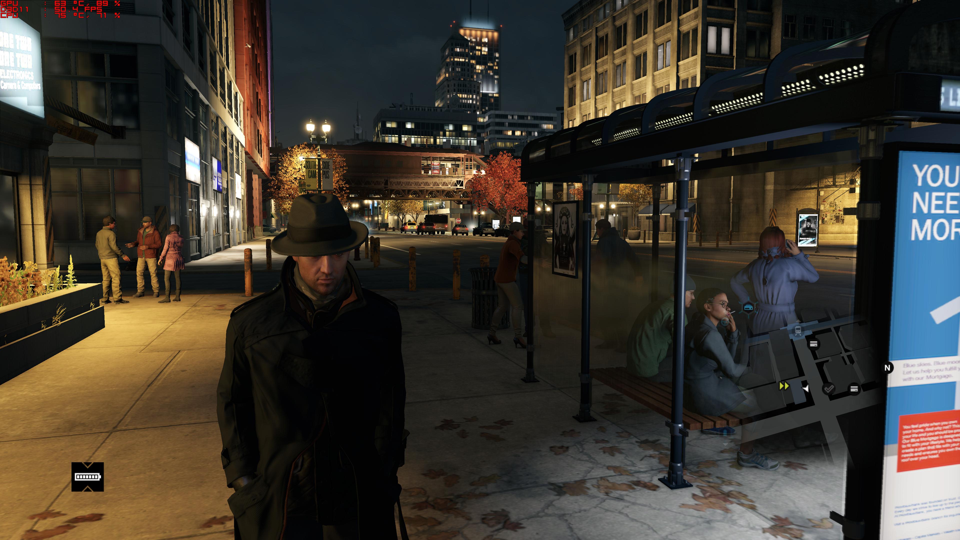

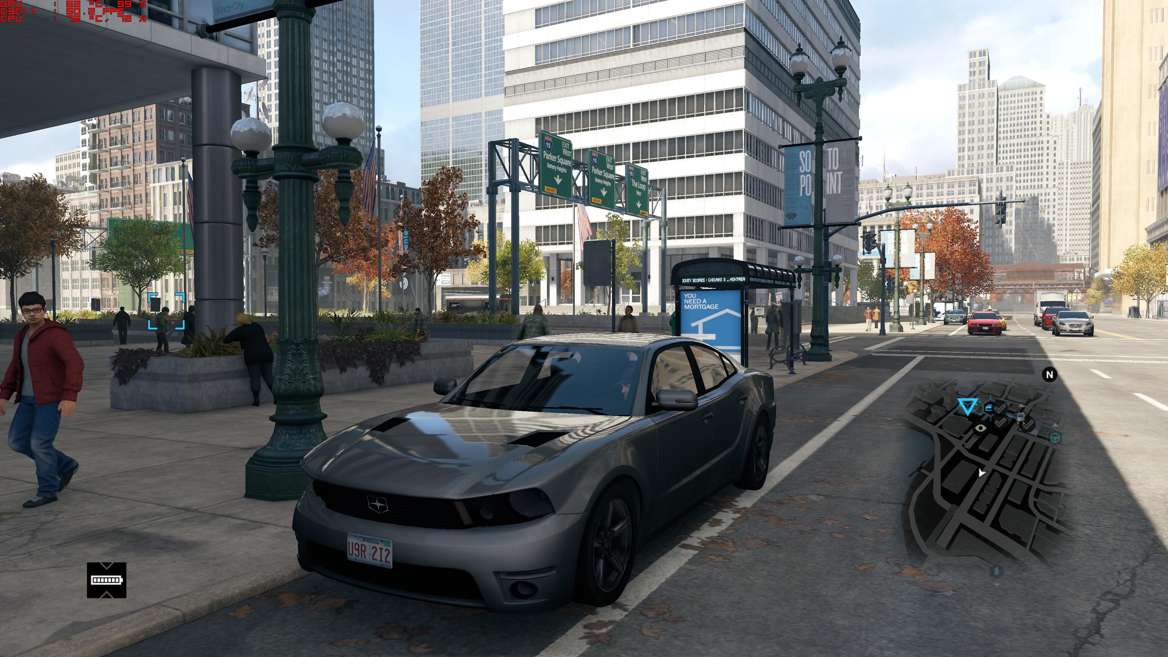

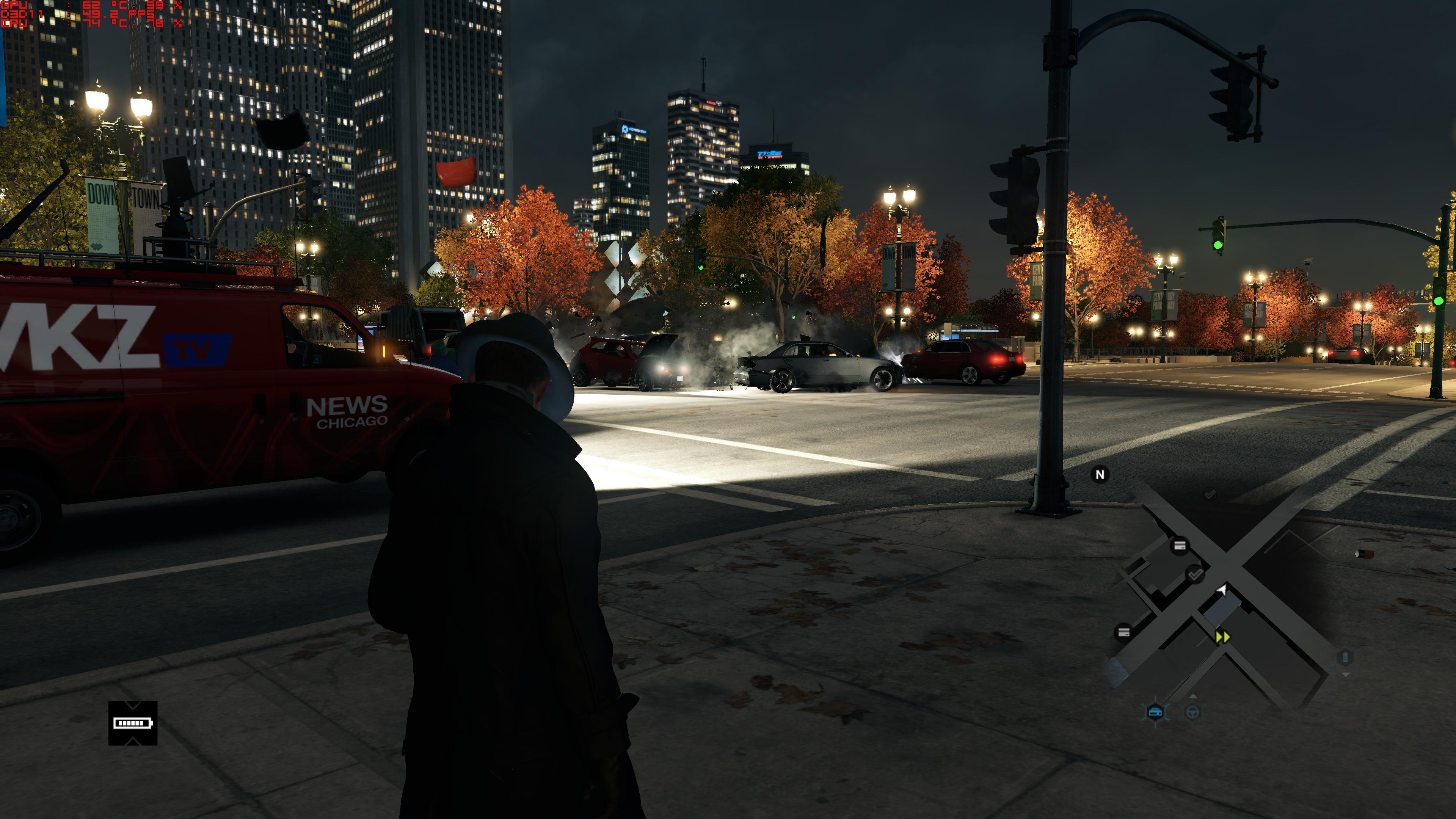

4K Watch Dogs (DSR ile ve sadece AA kapalı, diğer ayarlar ultra'da)
Sonuçlar gayet güzel, 4K ultrada bu ayarlar ise high ya da ince ayarla ultra-high arası 60+ fps ile oynanır
