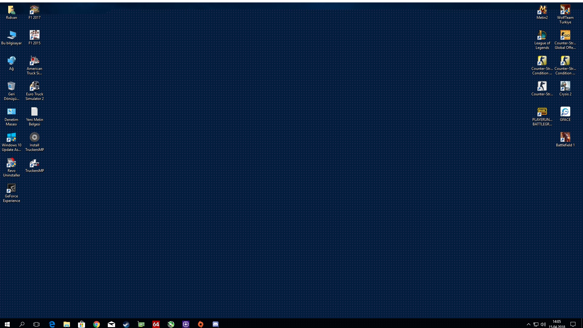

Herkese Merhaba bilgisayarıu açtığımda ekranın heryeri fotodaki gibi nokta nokta oluyor sebebi nedendir acaba
ekran kartını söküp geri taktım driverini güncelledim yine aynı sorun var pc açıldığında böyle oluyor sağ tıklayıp kişiselleştir bölümüne girip çıkınca düzeliyor
