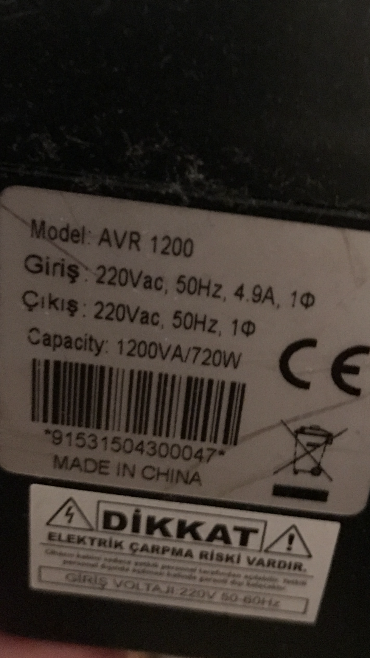

Regulatöre 500 watlik subwoower amfi 5.1 ses sistemi de bağlı.
Regulatörün resmi aşağıdadır.
< Bu mesaj bu kişi tarafından değiştirildi the-music -- 7 Ekim 2017; 19:56:38 >

Son seste 5.1 ses sistemi 500watt çekerse (500watt'tan daha fazlasını çekebiliyordur) + ~500watt oc'suz PC sistemi için diyelim toplamda 1000watt eder regülatör içinde daha düzgün gerilim verebilmesi için en az +%25 extra güçlü alınmalı 1250watt gücünde regülatör kullanmanız gerekirken 720watt çok dengesiz olmuş. Hatta PC o.c'lu ise ~600watt güç çekse regülatörün sadece PC için en az 750watt olması gerekir. En iyisi PC için en az 750watt gücünde ayrı bir regülatör almak ve ayrı bağımsız bir başka prize takmak düzgün gerilim için en sağlıklı çözüm. Gelecek olan monitörü unuttuk +65watt da monitör olduğuna göre 800watt'lık değil 1000 veya 1200watt'lık extra bir tane daha regülatöre ihtiyaçınız var.

8 yıl
Hocam ses sistemin yamaha rx-v596 amfi, jamo kolanlar ( main, center, rear) ve infinity sw 12. Monitor olarak samsung 40d6500 tv kullanıyorum.
Hepsi regulaöre bağlı.
Dediğin gibi ayrı bir regulatör alsam iyi olacak sankı.
