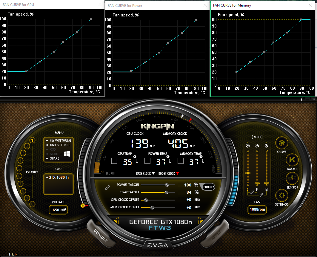

FTW3'ü kurduk fakat Precision XOC'ta sıkıntı var gibi.
Curve ayarı resimdeki gibi, sıcaklıkları da görüyorsunuz. Fakat Power ve Memory fanları dönmüyor. Ayrıca kart üzerinde sıcaklıklara dahi ışıklar da yanmıyor. Bilgisayarı kapatıp açmadan önce Power ve Memory Temp. hakkında bilgi de gözükmüyordu.

Selamlar,
Paylaştığınız ekran görüntüsünde Ledlerin kapalı konumda olduğu görülüyor.Bu nedenle termal ledleri aktif etmek için Precision XOC üzerinden "Thermal Led" kısmına gelerek gerekli düzenlemeleri yapabilirsiniz.
Fan konusunda ise eğer kartı ilk bıosda kullanıyorsanız(master bıos) bu bıosda tüm fanlar default halde 60 C sonrası devreye giriyor.Custom curve olarak ayarladıysanız programın fanları kontrol edecek şekilde ayarlama yapmanız gereklidir.Slave bıosa alırsanız bu durumda sistem açılırken üç fanda dönüyor ve bootdan sonra gpu fanı dışındakiler yine çalışmayı durduruyor.Precision XOC yazılımını çalıştırdığınız anda yazılım üzerinden ayarladığınız fan devirleri aktif oluyor diğer türlü seçili bıosa göre fan devri ayarlanıyor.Bu nedenle fanları bu yazılımın kontrol etmesi için fan ayarı bölümünden "Enable Automatıc Fan Control" seçili olmalıdır.Bunu seçtiğinizde artık fanların kontrolü yazılıma geçecektir.İsteğe bağlı olarakta hazır fan profillerini (Silent,Aggresive,Custom) de kullanabilirsiniz.Ayrıca Gpu-Power ve Memory arasındaki fan devir bağlantısı(link) iptal ederek her bir fanı ayrı devirlerde çalıştırabilirsiniz.Ekran görüntüsünde Gpu-Power ve Gpu-Memory fan devirlerinin birbirine bağlantılı olduğu görülüyor.Üç fanı ayrı ayarladıysanız bu bağlantıyı fan devirlerinin olduğu yerdeki link işaretini kaldırarak iptal edebilirsiniz.
Hayırlı olsun :)

Hocam Led ayarlarını yaptım, ama yine de gözükmüyor. Şu an 40 derece civarı olmasına rağmen Mavi (25 dereceye kadar ayarladım) yanıyor. Fakat Precision XOC'da aktif değil.
Fan Curve olayını da Enable duruma getirdim, custom curve ayarladım, fakat sadece GPU fanını algılıyor. Zaten programı ilk açtığımda Power ve Memory sıcaklıklarını göstermiyordu, ayarlara girip çıktım bilgisayarı kapatıp açtım ondan sonra algılamaya başladı. Fakat LED ve Fan olayı bir türlü aktif olmuyor anlamış değilim. Yük altına girince fanlar dönecek mi onu bile bilmiyorum.
Edit: Programı tamamen kaldırıp tekrar kurunca Fan Curve ve Led'ler düzeldi.
