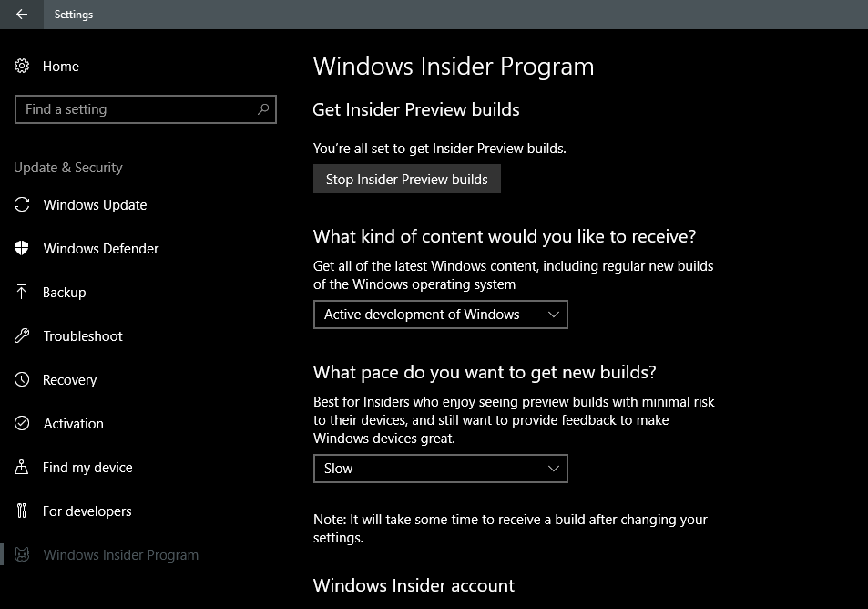

Windows update ile geliyor mu slow ring güncellemeler ? Ayar tam olarak nerdendi müsait olunca görsel atarsanız iyi olur .
Bu mesajda bahsedilenler: @turbo-powwer
8 yıl
Ayarlar update and security(güncelleştirme ve güvenlik) sonra alttaki kısım zaten görünüyor
En azından bir denemiş olursunuz
