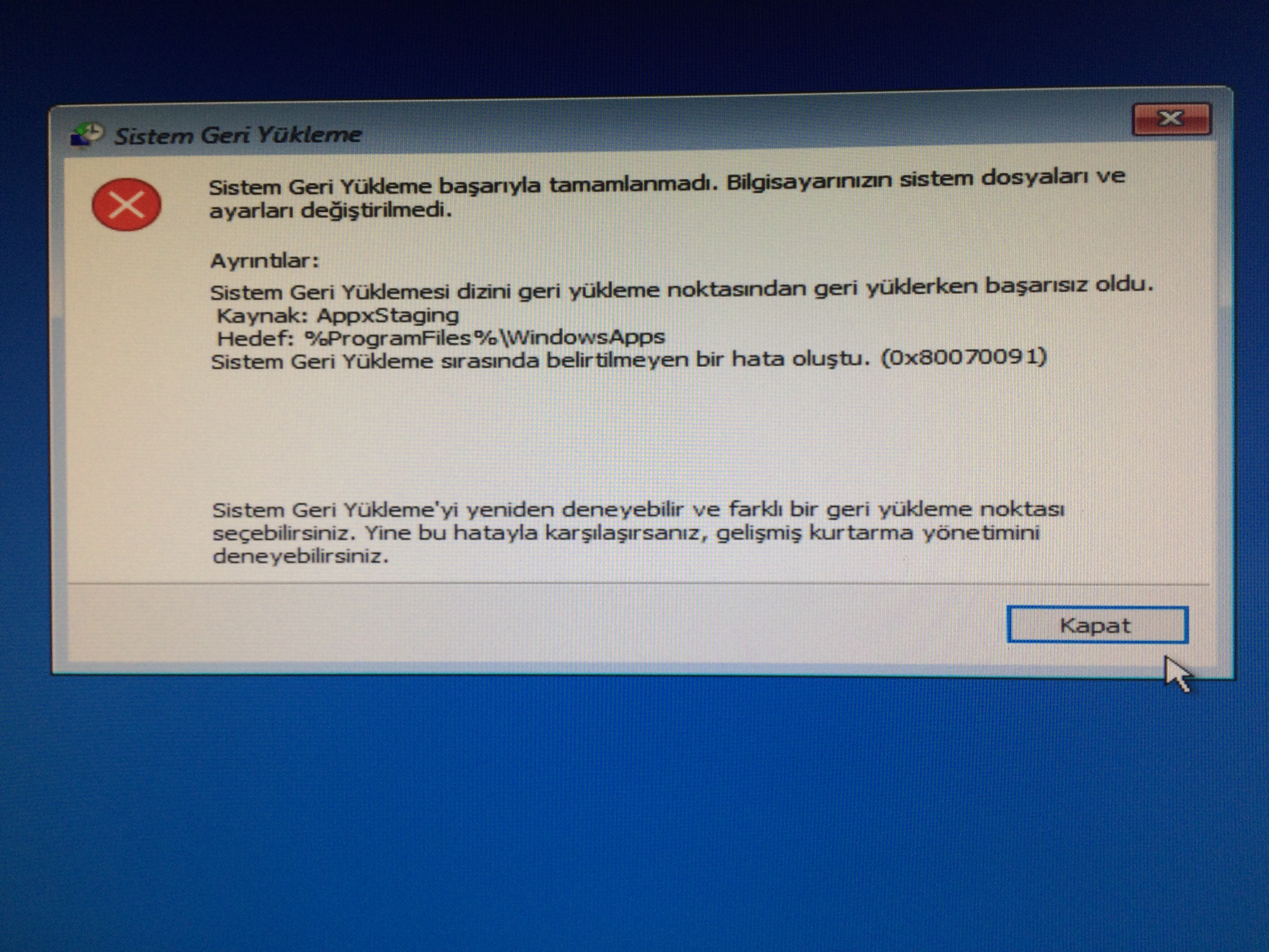

windows 3 kere ardarda açılmadığında reccovery ekranı gelir, bu ekranda önce sistemi safe-mode'da açmayı dene olmazsa system restore yap.
Güvenli modda açmak için f8 yaptğmda biosun boot seçeneği çıkıyor ve aiatemimdeki 2 adet diski seçebilyrm sadece. Güvenli mod seçeneği yok. Sistem geri yükleme denediğimde ise aşağıdaki hatayla karşılaşıyorm
< Bu mesaj bu kişi tarafından değiştirildi berkbozkus -- 27 Nisan 2017; 18:17:0 >

381.69 bende sıkıntı yarattı arkadaşlar. Windowsu kurtardım. Sistemi geri yüklediğimde 381.65 kuruluydu sistemde. 5-10 kere aç kapa yaptım ve mavi ekran almadım. Bu sefer DDU kullanmadan 381.69'u temiz kurulm yaparak yükledim ve ilk yeniden başlatmada tekrar mavi ekran verdi.

Bu sorunla ilgili şüphelilerden biri de Windows10 Creators update olabilir.

Yönetici olarak CMD'yi açıp üzerinde DISM.exe /Online /Cleanup-image /Restorehealth kodunu çalıştırın (taramanın başlaması için biraz bekleminiz gerekiyor sonra kısa sürede bitiriyor işlemi)...başarılı şekilde %100 olacak mı? Olmazsa eğer detaylara aşağıdaki linkten devam edin...
https://support.microsoft.com/tr-tr/help/947821/fix-windows-update-errors-by-using-the-dism-or-system-update-readiness-tool

Orijinalden alıntı: berkbozkus
Sistemde overclock varmı eğer varsa bios default alıp öyle deneyin çözülmezse,ramleri tek tek deneyip bakın derim.
Çünkü sürücüden kaynaklı bu kadar reset vermesi normal değil donanımsal bir sıkıntıda olabilir.
DDU zamanında banada sıkıntı yaşatmıştı yeni nvidia sürücüsünü kurarken ekran kartını cihaz listesinde görmüyordu ve donanım bulunamadı hatası veriyordu,eski kullandığım sürücüye dönüncede aynı hatayı alıyordum fakat mavi ekran sorunuyla hiç karşılaşmamıştım.

Oc yok hocam sistemde. Dediğim gibi, bir önceki drivera dönünce sorun tamamen çözüldü.

Sorun çözüldüyse tamam hocam,bir önceki mesajınızın sonunda ''yeniden başlatmada tekrar mavi ekran verdi.'' yazınca acaba donanım kaynaklımı diye merak ettim soruyum dedim.
