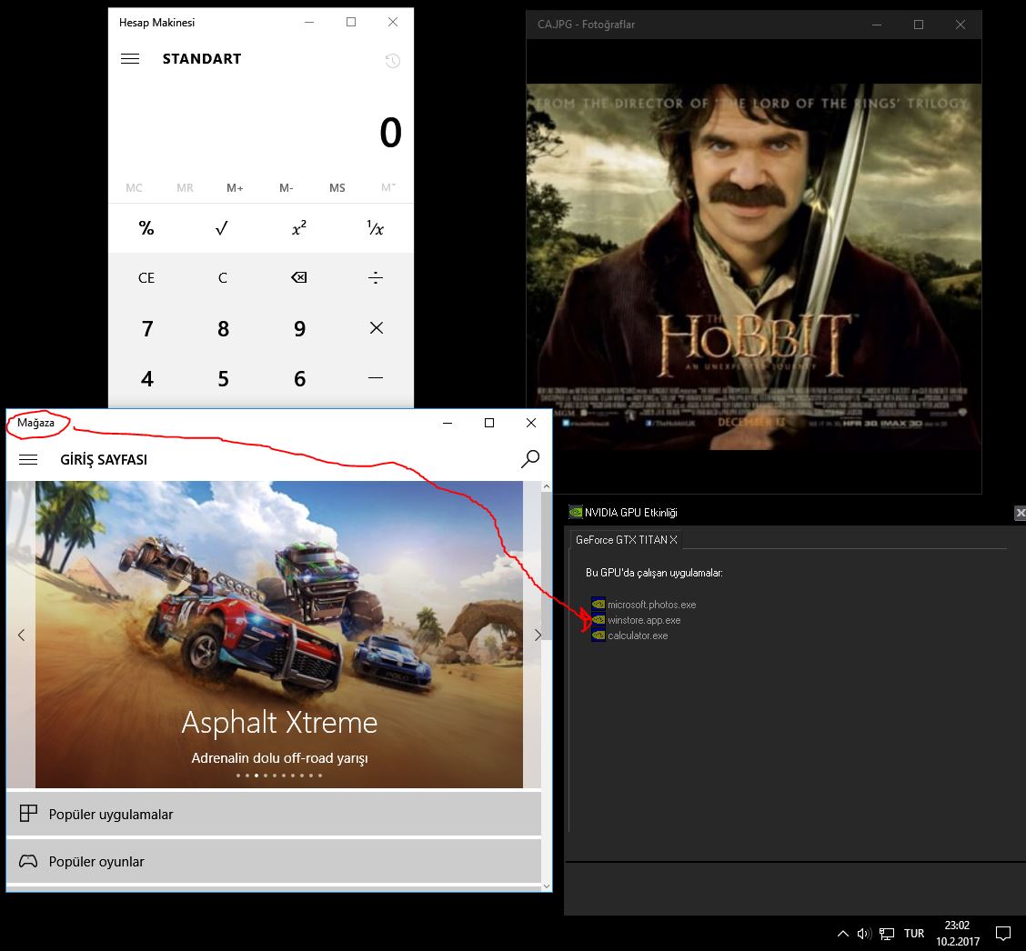

Esas sorunum , microsoft photos , hesap makinası , winstore.app.exe gibi windows uygulamaları GPU kullanıyor ve bunu otomatik olarak yapıyorlar . Engellemenin bir yolunu bulamadım belki de bunlar GPU meşgul ettiği için sıcaklık artıyor . Daha önce bahsettiğim oyun esnasında gpu yüzde 100 kullanamama soruna da bunlar yol açıyor belki de . Koskoca i7 6700k dururken bu salak uygulamalar ne diye GPU kullanıyor anlamadım . Bir çaresi olmalı ama nasıl .

Sen soyleyince fark ettim . Bahsettiğin yazılımlar nvidia tarafından biliniyorki bu nedenle ayarlar kısmında listeye girmiş.
Nvidia Denetim masası/3D ayarları yönetilmesi/program ayarları /
O listeden hesap makinesin seç ve güç yönetimi UYARLAMALI olarak işaretle.
GPU artık daha düşük frekansta çalısacaktır.Sürücü güncellemesinden sonra bunu bir dene.http://iforce.co.nz/i/qxkdeqcy.jbe.jpg (resimlerde sağ tarafta gpu frekanslarıda görünüyor. kartlar orjinal fan profilleriyle çalışıyorlar.)

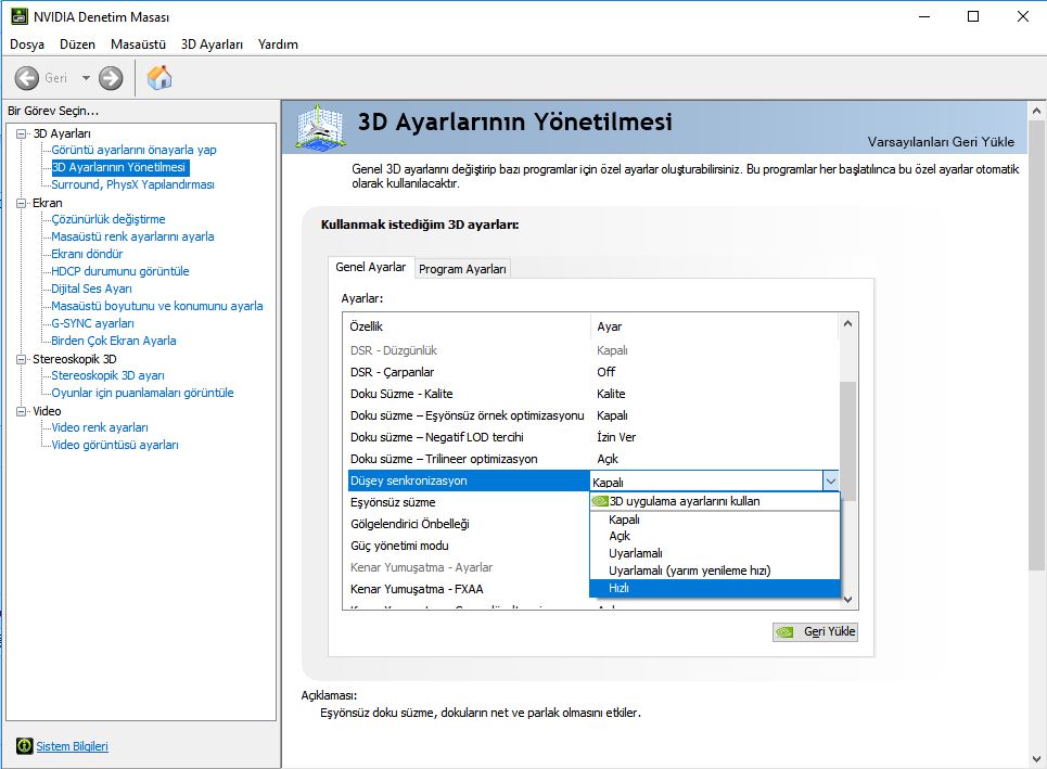

FastSync'in nerden açıldığını bile bilmiyorum hocam. Nvidia sürücülerini 5-6 defa değiştirdim, denedim. Mesela şöyle bir gariplik var... GTA 5'te en düşük ayarlara alıp girince daha çok kasmaya başlıyor. Yüksek ayarlarda 10 dakikada bir yapıyorsa, düşük ayarlarda dakikada 2 defa falan yapmaya başlıyor.

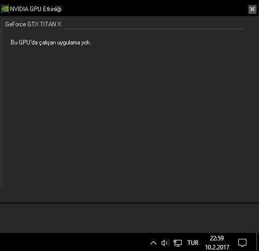

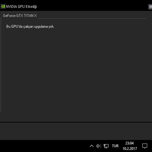

Nvidia GPU Etkinliği: microsoft photos bir resim açıldığında, hesap makinesi yine bu uygulama çalıştırıldığında, winstore.app.exe ise mağaza uygulaması çalıştırıldığında GPU Etkinliği bölümünde görünüyor, tüm bunlar kapatıldığında birkaç saniye bekleyince GPU Etkinliği bölümünde de kayboluyorlar en azından ben de böyle ve güç seçeneklerinde optimum, uyarlamalı ve maximum ayarlarda da test ettim durum aynı yani bende bu tür uygulamalar sizdeki gibi otomatik çalışmıyor. 378.49 sürümünü kullanıyorum ve Hata Ayıklama Modu bende deaktif yani seçili değil...
sistem boşta hiçbir uygulama açılmamış; gördüğünüz gibi hiçbir çalışan uygulama uyarısı yok...

Açılan uygulamalar kapatıldığında;

Nvidia Denetim Masası > 3D Ayarlarının yönetilmesi > Genel Ayarlar > Düşey senkronizasyon (burada en altta eklenmiş olan "Hızlı" tercihi FastSync oluyor)

Kendiliğin etkinleşiyorlar pc ilk açılışta otomatik geliyorlar . O programları açıp kapatıyorum bir süre gidiyorlar sonra tekrar GPU kullanmaya başlıyor bilemiyorum artık uğraşamayacağım. Windows format istiyor belki ama yeni sürüm gelene kadar bekleyeceğim .
