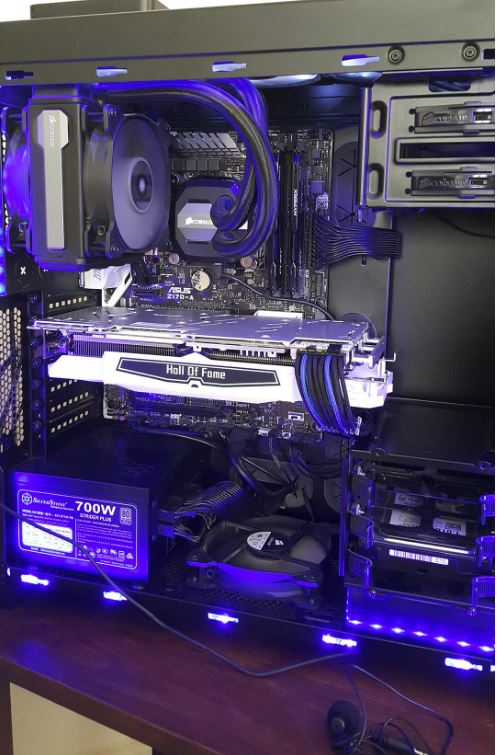

Hayırlı olsun, kartınız gerçektende sağlam duruyor. Eğilme geçen zaman içinde de oluşabilir, pcb veya slot eğilebilir ve bunlara bağlı arızalar meydana gelebilir. PCI-ex güç kabloları kasanızın sağ üst kablo deliğinden ekran kartına bir miktar gergin olacak biçimde ulaştırılması eğilmeyi önleyebilir veya eğilmemesi için az bir miktar da olsa yardımcı olabilir. Gerçi kış aylarındayız ama kasanızın alt tarafındaki fanın ekran kartı soğutmasına negatif etkisi olabilir, yönünü değiştirerek soğutmaya katkısı gözlemlenebilir ama bu seferde kasanın üstündeki fanlarla ters düşecek sıcak havayı alttan çekmesi power için sıkıntı oluşurabilir, ya da iptal edilebilir.

Orijinalden alıntı: Interstellar
Bence alttaki fan faydalı yukarı soguk hava vererek karta daha temiz hava akışı sağlıyor
Önerileniz için teşekkürler.
Ekran kartının eğilmesi söz konusu değil, bunu şu şekilde çözdüm: Sleeve kablolar 5.25" HDD yuvasının tam köşesine baskı uyguluyor ve kartı yukarı itiyor. Kablolar HDD yuvasının köşesine kelepçe yardımı ile tutuluyor. Kablolar kuvveti yukarıya doğru uyguluyor ve kartı eğilmeden tutabiliyor. Hatta elimle karta biraz baskı uyguladım ve kabloların aynı şekilde tepki kuvveti uyguladığı gördüm. Anlayacağınız herhangi bir eğilme durumu olmayacak.
Soğutma konusuna gelirsek bana göre resimde göstermiş olduğunuz şekil yanlış. Ekran kartından çıkan sıcak hava aşağı doğru değil, yukarı doğru gider. En alttaki fan aşağıdan aldığı soğuk havayı yukarıya yani ekran kartına üflüyor. Tepedeki 3 fan ise gelen havayı tamamen dışarı atıyor. Öndeki 2x14cm fan ise direk karta üflüyor, yine aşağıdaki fanın yardımıyla o hava da dışarı atılmış oluyor. Anlayacağınız kasa içi sirkülasyon tamamen uygun durumda. Bu kurulumu tamamen Corsair ve diğer donanım forumlarından bilgi edinerek yaptım. Muhtemelen gözünüzden bir şey kaçtı.
Genel olarak soğutma performansından çok memnunum. Kart boşta 27 derece. İşlemci olarak i7 6700K kullanıyorum ve boşta 25 Derece civarında.

Hocam bu tip soğutmalarda ekran kartının PCB'sine doğru üfler fanlar. HAF X'in yan kapağındaki fanın yönünü değiştirerek denemiştim yaz sıcaklarında(odanın içi 35-40 arasıydı). İlk defa 80 derece görmüştüm sistemde Karta basınçlı temiz hava gelmesi elzem olay. Gerisi teferruat. Neden basınçlı olması önemli? Kartın arkasındaki(kasadaki duruma göre üst taraf) ısınan havayı tahliye etmek için.
Bu mesajda bahsedilenler: @Interstellar
Yanlış bilgilendirme yapmayın, kasa tabanında ki fanlar mutlaka kasanın içine üflemelidirler yani intake olarak takılmalıdır.
Eğer yazdığın şekilde dışa üfleyecek şekilde takarsan asıl olumsuzluğu o zaman yaratır ve tamamen kasa akışını bozar, hem önde ki içeri üfleyen fanların cpu ve gpu ya gitmesi gereken havasını direkt dışarı atar, vga ve alt fan arasında türbülans oluşturur ayrıca alta bakması gereken psu fanıylada ters akım oluştrurur kısaca tamamen yanlış olduğu gibi olumsuzluk yaratır.
Ekran kartı soğtutucusuda havayı ekran kartı pcb'sine daha doğrusu heatsinkine doğru üfler eğer bunu daha bilmiyorsan böyle bir yorum yapman normal.
Tekrar yazayım eğer kasa tabanına fan takıyorsanız mutlaka kasa içine üfleyecek şekilde takmalısınız.
< Bu mesaj bu kişi tarafından değiştirildi No Way Out -- 30 Aralık 2016; 19:28:38 >

Gayet büyükçe bir ekran kartı ve kablolar ile birlikte hdd bloğu köşeyi neredeyse kapatıyor ve kasanın üstünde ki fanların sıcak havayı çekmesini zorlaştırıyor gibi ve önden gelen soğuk hava pcb'nin arka yüzeyine fayda ediyor. Ekran kartı fanları sıcak havayı aşağıya doğru üflemiyor mu yani? Bunu yaparken alttaki fan ekran kartı üzerine yaptığı basınçla oluşan sıcak hava tahliyesini hiç zorlamıyor mudur diyorsunuz? Ben karşı karşıya birbirine doğru üfleyen fanlar görmüyor muyum...) Koskoca firmaların ne hatalar yaptığını biliyoruz. Ayrıca her tasarım doğru olsaydı örneğin power yukardan aşağıya alınmazdı ve aşağıda iken de aslında durum iyi sayılmaz, çünkü bu seferde powerın tam arkasına ekran kartı yük altındayken adeta fön makinası gibi üflüyor...
Kasanın resmine buyrun bir daha bakın derim.........

''aşağıda iken de aslında durum iyi sayılmaz, çünkü bu seferde powerın tam arkasına ekran kartı yük altındayken adeta fön makinası gibi üflüyor... ''
Bu yorumun açıkça gösteriyorki ekran kartı fanlarının nereye üflediği bilmiyorsun.
Ekran kartı fanları doğal olarak ekran kartının heatsinkine yani ekran kartı PCB'sine doğru üfler.
Zaten soğutmanın ana prensibi budur, fanlar soğutulması gereken yüzeye(heatsinke) doğru üfler.
Eğer senin düşündüğün gibi ekran kartı fanları tam tersi yöne üfleseydi yani alta doğru(ki böyle birşeyin hiçbir mantığı yok daha doğrusu bir işe yaramaz) o kasa altında ki fanın kasa dışına üfleyecek şekilde takmak doğru olurdu. Yani kendi mantığında doğruyu önermişsin ama ekran kartının nereye üflediğini bilmediğin için olay yanlış olmuş.

Sırf dediğini doğrulamak için kasanın kapağını açıp elimi ekran kartı fanlarının altına götürdüm ve karttan gelen herhangi bir hava akışını elime doğru hissetmedim. Muhtemelen yanlış biliyorsunuz ekran kartı fanları aşağıya doğru değil karta temiz(serin) hava versin diye PCB'ye doğru üfler. Kaldı ki ısınan hava yukarı yükselir, PC donanımlarını soğutmak için bu kural temel alınarak üzerinde çalışılır.
