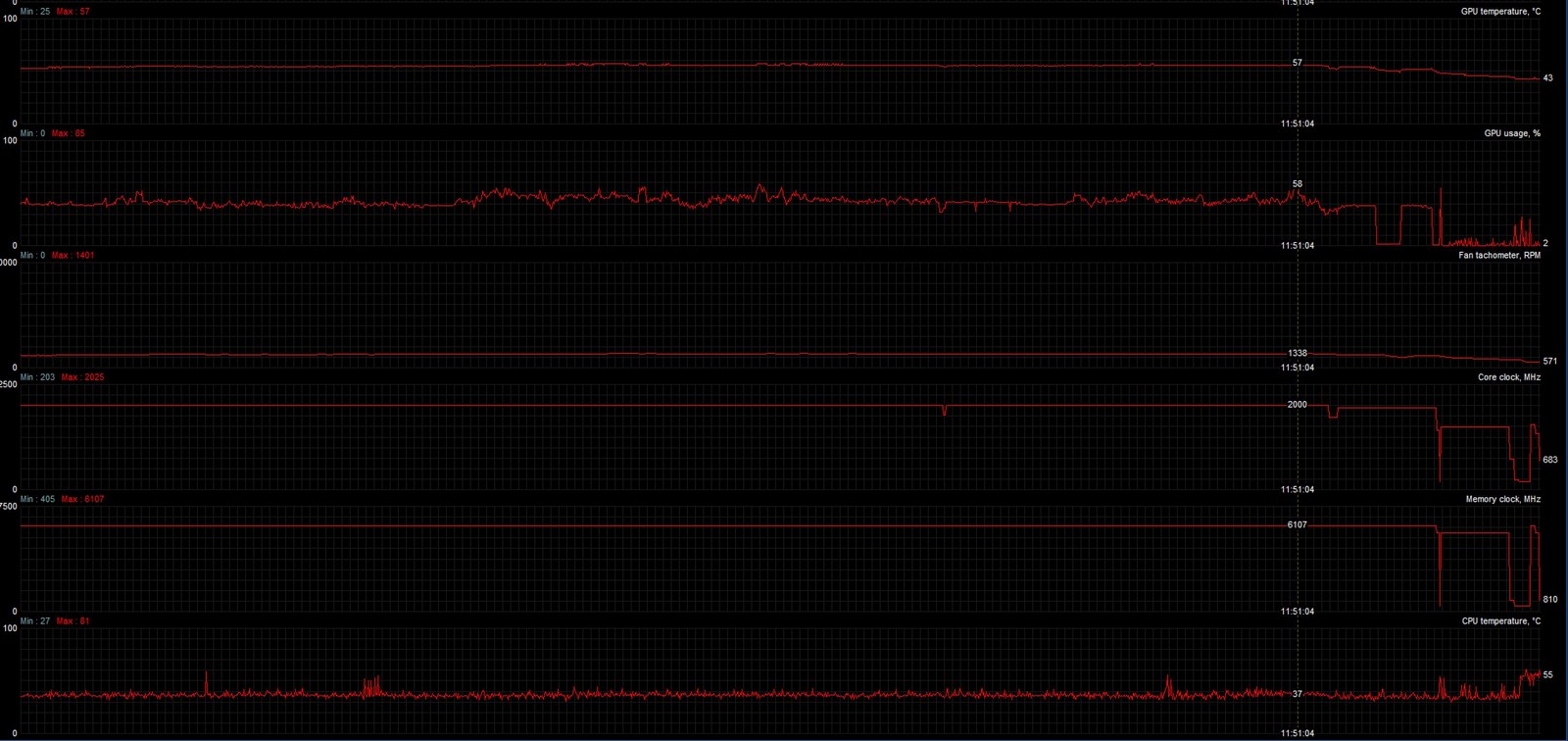

hacılar Msi soğutma işini güzel çözmüş 1080Ti'da,,,
mini itx kasa, daracık alanda bu değerler efsane...backplate çok çok iyi ısı transferi sağlıyor, sıvı soğutmanın radyatörü backplate e vuruyor ve çok efektif bir soğutma sağlanıyor
2ghz gpu hızı, 12,2Ghz ram 40dk dır tepe tepe kullanıyorum Gpu max 57 Derece! (oda 23C)
Kasa,
ve değerler

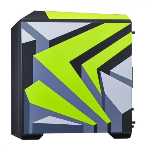

Orijinalden alıntı: dJ_bLoW
Orijinalden alıntı: snakefatih

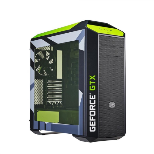

Bunu daha önce görmüştüm bana göre değil tasarımı beğenmedim.
Çok pahalı bir kasa zaten. bu kadar parayı haketmez..
http://www.hepsiburada.com/cooler-master-case-pro-5-nv-vers-usb3-0-x-2-midtower-moduler-kasa-mcy-005p-kwn00-nv-p-HBV0000045NVU
prototip aşamasındaki kamujlı araçlara benziyor.. deli gibi fiyat.. phanteks, nxzt, corsair gibi kasalar bu fiyatın yarısına satın alınabiliyor.. kasanın ekstra özelliği de olsa..aslında evdeki eski kasaya yeşil bantlar yapıştırıp satışa mı çıkarsam diye düşündürüyor..

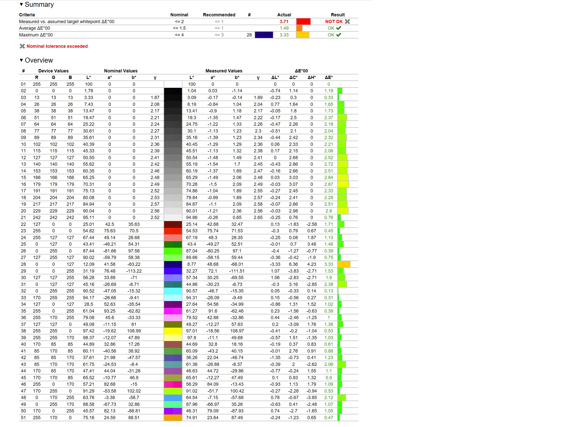

Kestirip atmak değil ben zaten sizin kalibrasyondan anlayan biri olduğunuzu düşündüğüm için kendi fikrimi beyan ettim. Monitör yapımcılarının elindekilerle bizimkiler tabiki bir olması mümkün değil o yüzden "yakın görüntü" terimini kullandım.
Renk ayarları da kontrasttan bağımsız değiller. RGB'deki bir nevi her rengin ayrı kontrastı var gibi düşünün. Siz monitördeki kontrastı %100 yapıp gradientten kayıp vermeyecek şeklinde renkleri kısarsanız kontrastıda kısıyorsunuz. Bunuda sadece göz kararı söylemiyorum onuda cihazla ölçüm yaparak doğruladım. Benim mesela kontrast %50 renklerde %100'deyken ölçtüğüm konrast değeri 850 civarı. Dediğiniz gibi kontrastı %100 yaptığım zamanda gradientten kayıp vermeyecek şekilde renkleri max %66'a getirebiliyorum o zamanda ölçülen kontrast gene aynı. Renkleri %60'a kadar kıstığımda ölçtüğüm kontrast da 640. O yüzden monitörün kontrast kapasitesi her türlü yükselmiyor renklerden kısınca kontrasttanda kısmış oluyorsunuz. Koyu gradientte de bir fark göremedim.

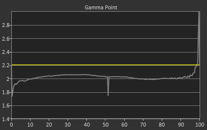

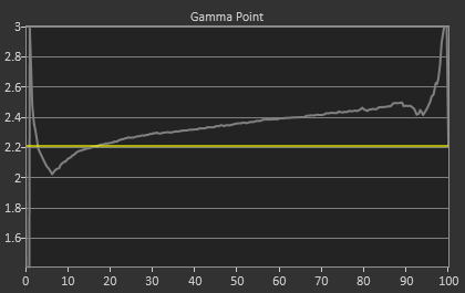

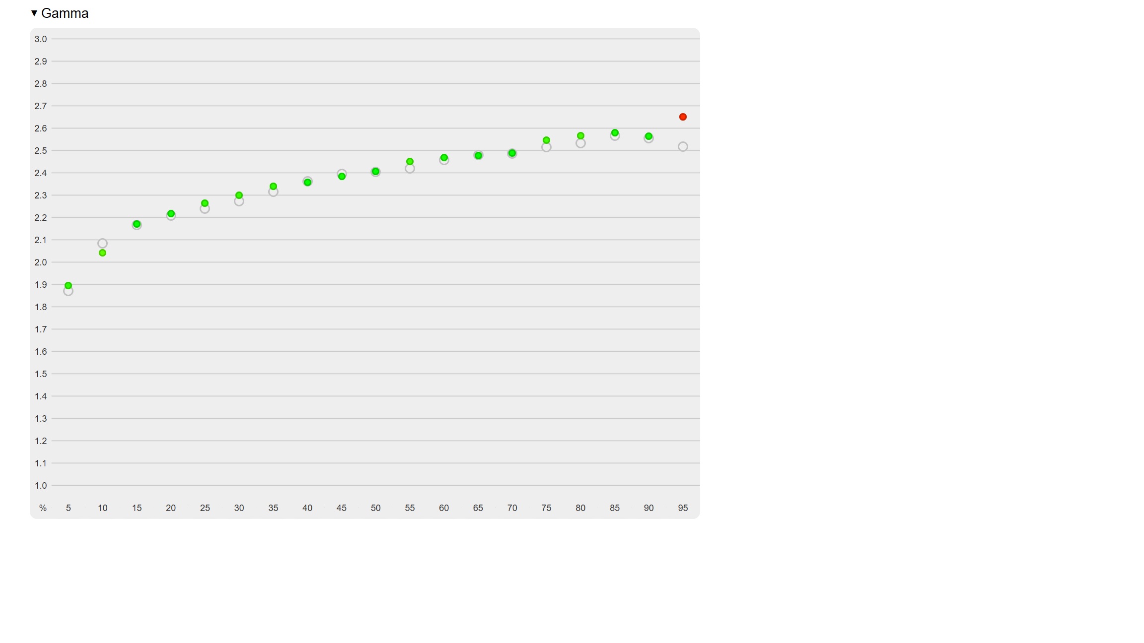

Oyuncu monitörlererinin genelde gamma eğrilerinin bozuk olduğunu söylemiştim. Bu benim monitörün cihazla ölçtüğüm gamma eğrisi;

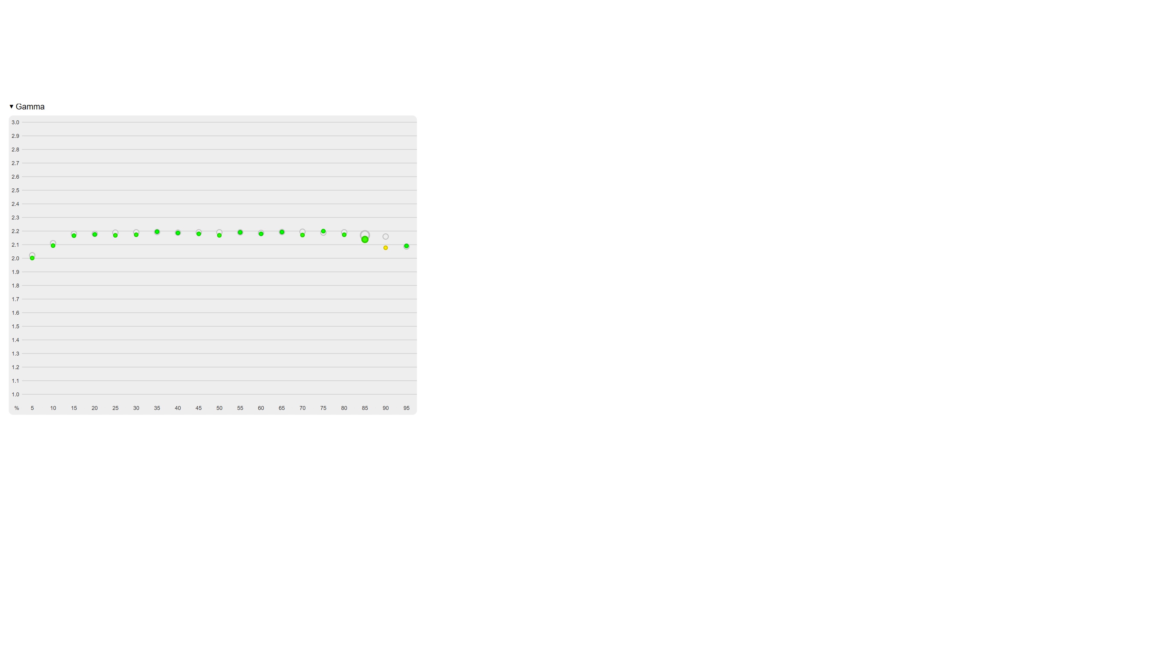

Buda kalibrasyondan sonraki eğri (relative gamma'dır bu arada, LCD monitörler doğal olarak tam 0 siyah luminansı vermediğinden başta biraz aşağılardan başlar);
Kalibrasyon cihazını almadan önce manuel ayarların her türlüsünü denedim. Monitör ayarlarındaki gamma 2.2'de iken bu araçlarla gördüğüm gamma 2.4 görünüyordu. Bunu 2.2'ye aldığımda daha fazla banding posterizasyonla karşılaşıyodum. Bide eğri düz olmadığından manuel olarak ne kadar oynasamda sadece ortalama değişiyordu, elle düzgün hale getirmenin hiç bir yolu yoktu. Zaten düzgün bir gamma olsaydı belki cihaz almayada ihtiyaç duymayabilirdim. Manuel ayarlarda bir taraftan düzeltme yapınca başka taraftan bozulma meydana geliyordu bir türlü istediğimi alamadım. Başta en çok canımı sıkan şey banding'di. Parlaklığı önceden koyu renklerdeki detaylarıda görmek için %60'a alıyordum. Bu seferde parlaklığı arttırınca siyah renginde parlaklığı arttığından koyu sahnelerde fazlasıyla banding görüyordum. Aynı zamanda gözleride çok yoruyor, monitöre 2-3 saat baktıktan sonra gözlerim acımaya başlıyordu. Parlaklığı kıssam banding daha az göze çarpar hale geliyor fakat bu seferde detay kaybediyordum. Detay kaybetmemek için gammayı manuel olarak düşürüyordum fakat oda eğride çok bozuk olduğundan daha fazla bandinge yol açıyordu bir türlü işin içinden çıkamadım. Sonrasında bu kalibrasyon cihazı işine merak saldım almadan önce uzunca süre araştırdım tabi. İnceleme sitelerinde de monitörümün kalibrasyona çok iyi tepki verdiğini gördüm en son alıp bi denemeye karar verdim.
Kalibrasyon cihazını aldıktan sonra başta kullandığım %60 parlaklıktaki luminansı ölçtüğümde 210 cd/m² değerini veriyordu. Bu değerde ölçtüğüm siyah luminansı ise 0.240'dı. Sonrasında başta kalibrasyonda önerilen 120 cd/m² değerine ayarlayıp kullandım. Bu parlaklık değerinde de gündüzleri banding neredeyse hiç görmeme rağmen akşamları normal beyaz ampul ışığı altında bandingler gene çok az olsada görünüyordu(Tabi banding görmemeden kastım 8 bit monitör ve 8 bit içerikte bandingin tamamen kaybolması imkansızdır sadece iyi kalibrasyonla göze hiç batmaz hale gelir). Odaya giren ışığın seviyesi de etkiliyor demek istediğim. Gündüz ışığı çok parlak olduğundan gözler ortama ayak uyduruyodu vede 120 cd/m² cok iyi bir ayar sağlarken ben monitörü çoğunlukla akşam işten dönüşümde kullandığım için gündüz gibi tam banding kaybolmadı. Bende akşam beyaz lamba ışığı altında monitörün parlaklığını %17'ye aldığımda 90 cd/m² değerinin banding posterizasyonu neredeyse hiç göze batmayacak hale getirdi. Tabi gündüz süreleri daha az kullanmama rağmen bu değer gündüzleri biraz yetersiz geliyor ama benim kullanımım akşamları olduğundan benim için en ideal değer. Bu arada 90 cd/m² değerinde siyahın luminansıda 0.104'e düşüyor. Yani siyahlar çok daha siyah görünüyor. Tn panellerdeki o beyaza bulanmışlık kalmıyor. Grinin tonlarında detay kaybıda kalkıyor gamma düzelince. Aynı zamanda benim monitörde %60'da olan kenarlardaki ışık sızmalarıda kaybolmuş oluyor bu sayede bana ekstra bir getirisi daha olmuş oluyor.
Kalibrasyonda bahsettiğim gamma eğrisinin ne anlama geldiğini bir örnek vererek anlatmaya çalışayım. Bir merdivenin basamaklarını düşünün. Gamma gradientteki parlaklık arttırımlarındaki adımların boyututunu belirliyor. Mesela bozuk bir eğride merdivenin ilk basamağı 50 cm bir sonraki basamağı 40, ondan sonraki 30 sonrası 35 gibi giden bir merdiven hayal edin. Bu merdiveni gördüğünüzde nasıl bozuk bir merdiven diye düşünürsünüz. Gradientteki olayda buna benzer. Özellikle grinin tonlarına daha hassas olduğumuzdan bu bozuk geçişler gözümüze banding posterizazyon gibi geri dönüyor. Birde düzgün gamma olduğunda merdivenin her basamağı 30,30,30 gidiyor diye düşünürseniz göze daha düzgün gelen bir gradient elde ettiğimiz için banding algısıda çok daha fazla azalıyor. Birde parlaklığı odanın ışığına göre ayarladığınızda nerdeyse yok gibi birşey oluyor(Tabi tamamen mümkün değil 8 bitte dediğim gibi).
Sizin monitörün gamma eğrisine incelemelerden baktım bu arada. Bir oyuncu monitörüne göre çok düzgün. Yalnız gammayı elle ayarlamadan 2.2 yakalıyorsanız çok şanslısınız piyango vurmuş gibi birşey diyebiliriz. Pg278q'nun gamması düzgün olsada birçok kullanıcı düşük bir gammadan bahsediyordu nette(tabi bende ilk monitörümü almadan önce bu monitörüde düşündüğüm için baktığım zamanlardı sonraki serilerde daha iyileri olabilir). Misal anandtech'deki pg278q gamması düşük;
Hatta pg278q gamma eğrisi daha düzgün pg279q'ya göre baktığım incelemelere göre. Düzgün 2.2 veren bir monitörüm olsaydı belki kalibrasyon cıhazı işine hiç girmeyebilirdim. Monitörde buda çok büyük şans işi.
İşin birde renk sıcaklığı var. 6500K doğal beyaz olarak sayılıyor fazlasına soğuk(mavimtırak) altınada sıcak(sarımtırak) deniliyor. 6500K üzeri değerlerde gözü daha çok yorar. Benim monitörün sözde sıcak ayarlarında RGB'deki bütün renkler %100'deyken ölçtüğüm değer 6800K. Şimdi ben 6500K'ya yakın değer yakalamak için R=96 G=100 B=97 kullanıyorum. Birde deltaE var işin içine giren. Oda renklerdeki sapma hatalarını söylüyor size. Kalibrasyon yaparken 1.0 altı tuturmak önemli. RGB hepsi 100'ken 7.4 deltaE alıyordum. Bu değer ne kadar az olursa renklerde o kadar az hata alırsınız kalibrasyon sonrasında. Genelde 0.5 yakalarsam şanslı sayıyorum kendimi. 0.1 yakalarsam ise milli piyango. Her kalibrasyonda değişiyor bu. Bazen en en fazla 0.7 olacak şekilde değer ayarlamaya çalıştığımda kontrastı arttırıp renklerden kısıp yakalamaya çalışıyorum. Bu şekilde aldığım max kontrassta ölçümde 840.

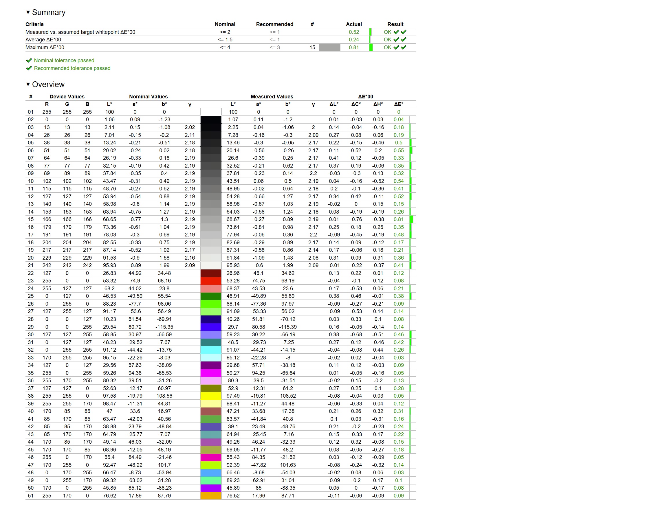

Renk sapmaları için monitörün önce RGB=100 gamma eğrisine dokunulmamış kalibrasyonlu hali;
Buda R=96 Y=100 B=97'deki 2.2 gammaya düzeltilmiş kalibre hali;
Renk ayarlarını yaparkende size önceden linkini attığım tftcentral'deki color_gradients.exe'yi kullanıyorum. Ordaki kutuların altındaki ince çubuklara bakıyorum kayıp varmı diye. Hiç kayıp olmayacak şekilde max kontrasta ayarlıyorum oraya bakarak. Digital vibrance'i bende %51 bile yapsam kırmızıdan 4 çubuk, maviden 2 çubuk kayıp veriyor yeşilden ise vermiyor. Kayıp kırmızıdan başlıyor yani bende. %60'a getirdiğimde kırmızıda 30'a yakın çubuk kayboluyor, %70'e getirdiğimde ise bu 60 çubuğu geçiyor.
Teknik detay istediğiniz için biraz uzun yazmış olabilirim kusura bakmayın. Tabi cihazla kalibrasyonun çok daha fazla detayı var. Ama oda gereksiz işinize yaramayacak bilgiler olur.

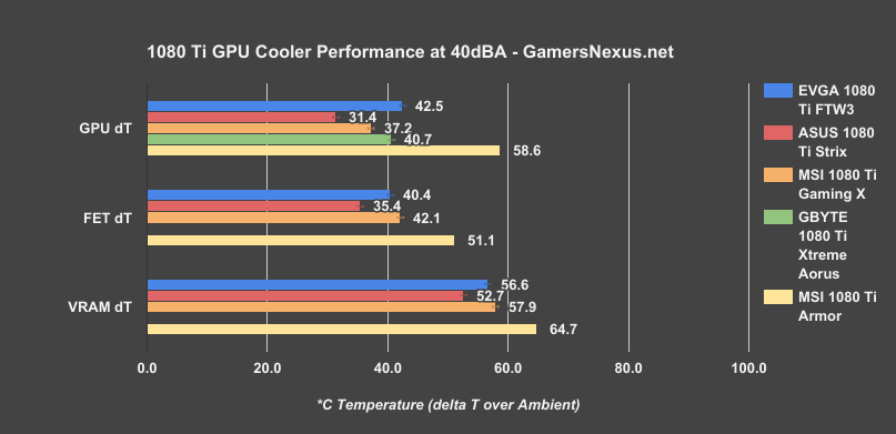

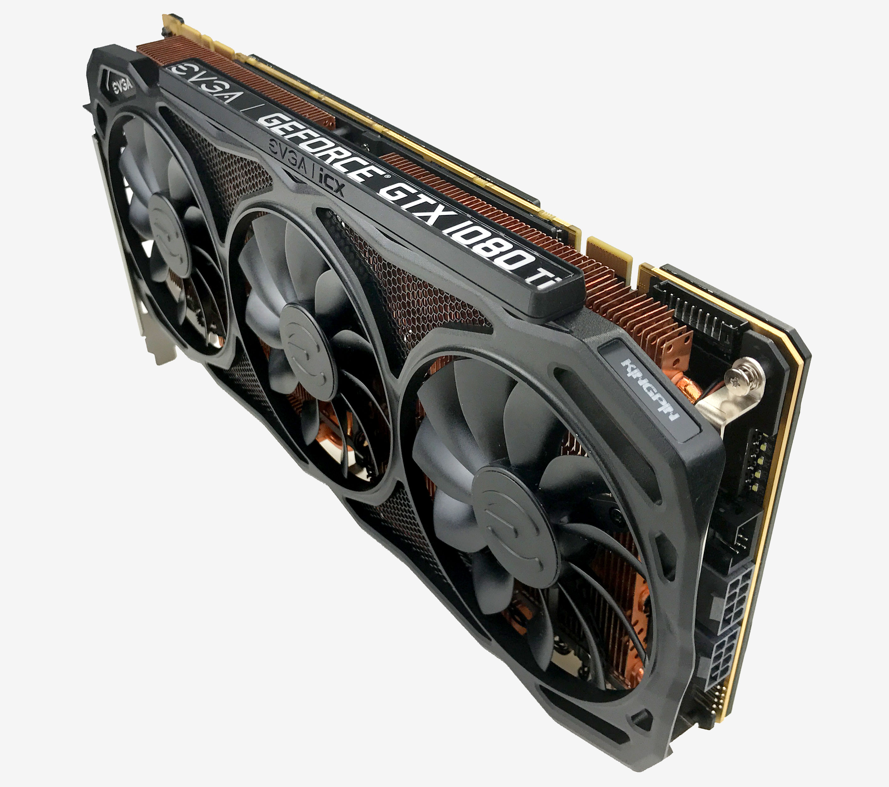

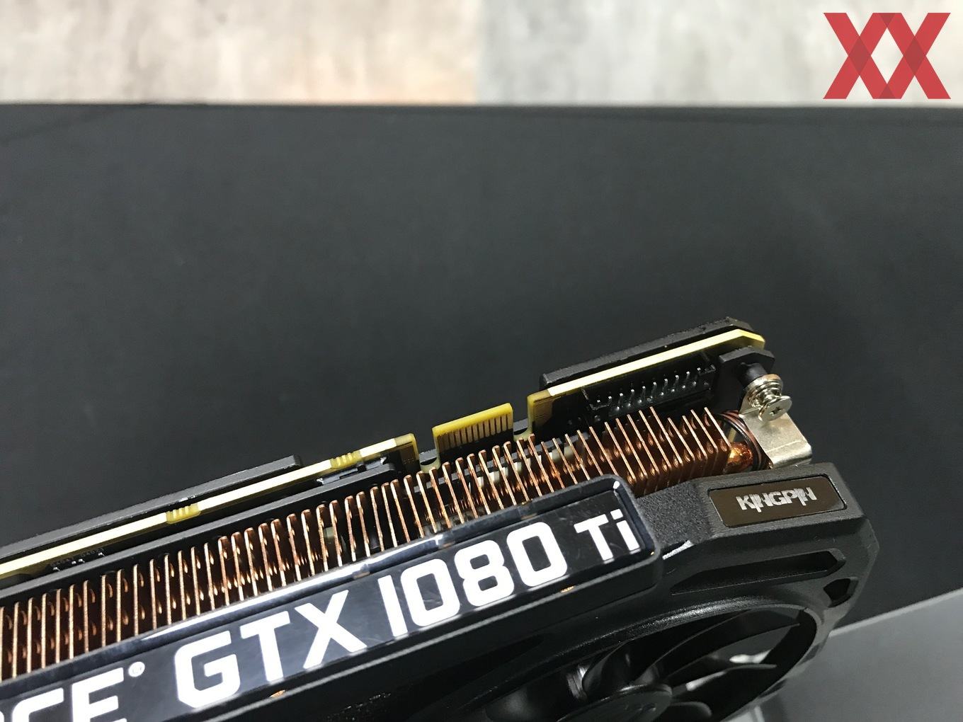

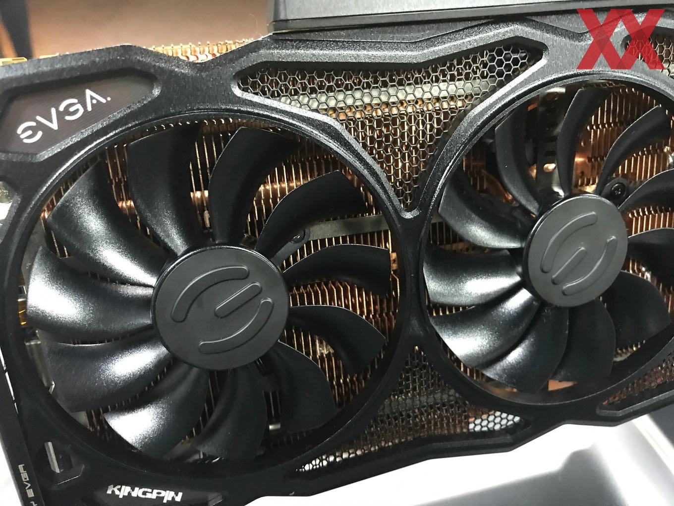

En iyi 1080ti heatsink/fan dizaynına STRIX modeli sahip.

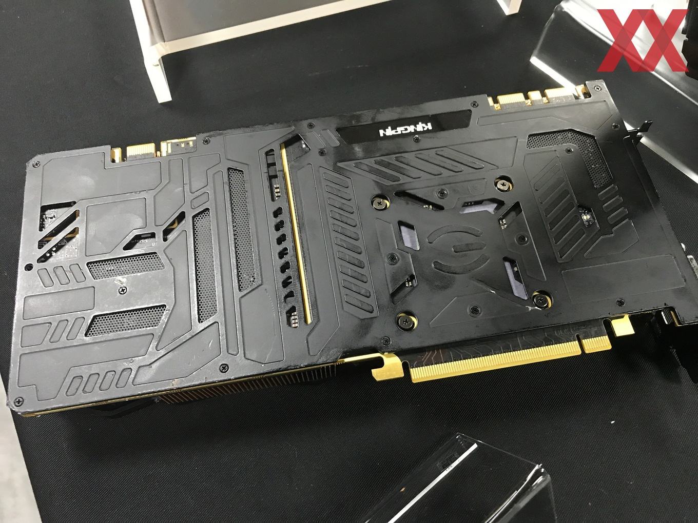

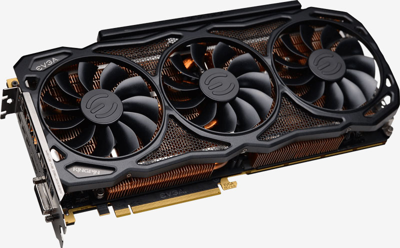

Computexde Lightning ve Kingpin tanıtılacak. Herhangi bir sızıntı yok ama belki ASUS'dan da özel bir model görebiliriz.
< Bu mesaj bu kişi tarafından değiştirildi No Way Out -- 28 Mayıs 2017; 1:23:54 >
8 yıl
"Computex" kayda değer tanıtılması beklenen tek kart.
8 yıl
Arkadaş KINGPIN, Lightning'ı alan adam performansı yüksek olacak diye almıyor, özel bir ürüne sahip olmak istiyor zaten bu modeller sıradan, en ucuzunu alıp geçerim kafasında ki insanlar için değil. İlk defami hayatınızda bu tarz modeller gördünüz anlamadım ki biri almak için en az %20 fark olmalı(!) yazmış, biri o paraya titan xp alınır yazmış. Bu tarz boş boş yorumları görünce insanın forumda birşey paylaşası, konuşası gelmiyor.
