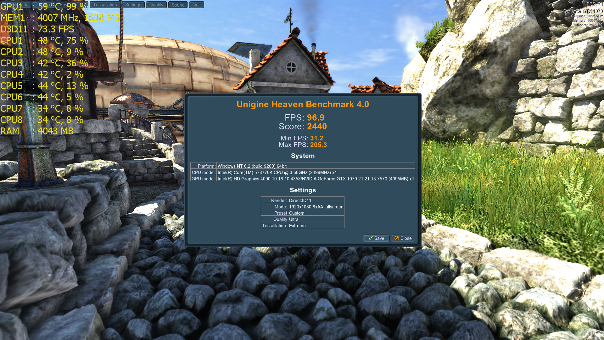

Yazdıklarından ne tip insan olduğu anlaşılıyor bazı insanların. Burda benim kartım 3000 mhz de çalışıyor filan diye neden yalan söyleyim ki? Bana ne katar bu. Çoluk çocuğun yapacağı işleri 2000 küsür mesajı bulunan birine düzgünce sorarsın ama ergen gibi konuşmalar vs gerek yoktu bunlara.
Herneyse GPU-Z ile 2417 Mhz görüyor yanlışlık yok ancak GPU ya çok fazla yüklenmediği için midir nedir GPU-Z açık olmadığında test tamamlanıyor sıkıntı yok. GPU-Z açıkken 2417 mhz yi görüyor ekran kararıyor tekrar geliyor vs stabil değil yani. HWinfo ile de baktım GPU-Z ile de 2417 Mhz görüyor.
GPU-Z arkada açıkken 2139 Mhz ile stabil olarak testi tamamlayabiliyor sadece. Youtube videosunu paylaştığım değerle aynı puanı alıyor 95.7 fps 2407 puan.
Frekans dediğim değeri görüyor ancak GPU-Z açıkken testi tamamlayamıyor.
Edit: HWinfo arka planda açık olursa yine test tamamlanıyor frekans yine aynı şekilde 2417 Mhz okunuyor. Bu sefer test sonucu 98.4 fps 2479 puan çıktı. GPU-Z nasıl okuyorsa bu değeri artık :)

Abi maşşallah nazar değmesin şahane değerler, ki senin testlerde belleklere dokunulmamış sanırım, şahsi görüşüm belleklere de biraz yüklenilirse kart forum rekorunu çok rahat aşar
Bu mesajda bahsedilenler: @Emre9110
