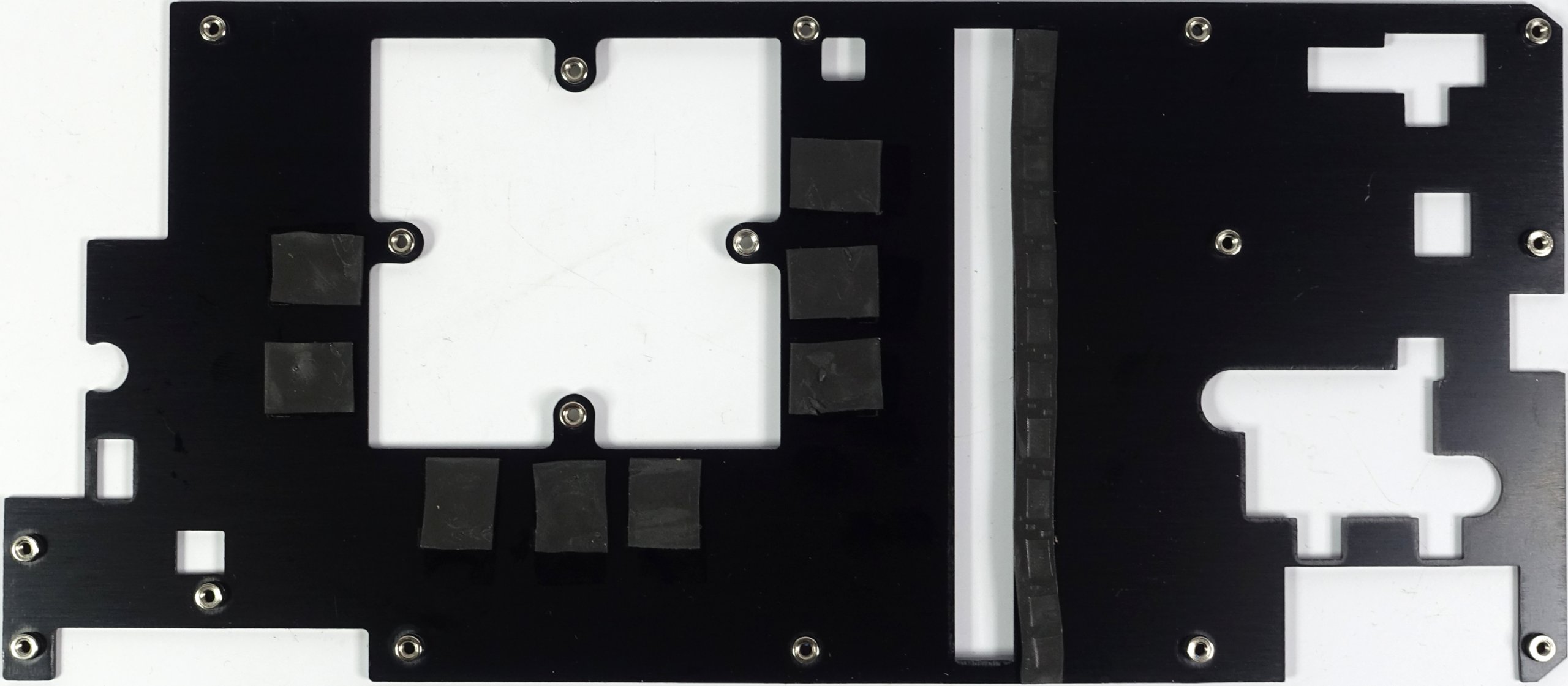

Yahu ya yazılanı okumuyorsun ya da okuduğunu anlamıyorsun. Sorun GPU sıcaklığında değil. VRM sıcaklığını okuyan entegre de kartın üzerinde yok. Senin kartın 60 °C'yi geçmese de yanabilir. Aynı üretim bandından çıkan termal pedsiz tüm kartlar için geçerli bir durum. Bunun şansla alakası yok.
Aslında 1070 / 1080 FTW'lerin VRM leri üzerinde bir termal pad var. Fakat hem üstünde ki kanatsız plate'in hemde kullanılan termal padin yetersiz olduğuda çok açık.
guru3d incelemesinden;
VRM = 64℃ - Gigabyte GeForce GTX 1070 G1 GAMING >>
VRM = 57℃ - ASUS GeForce GTX 1070 STRIX Gaming >>
VRM = 69℃ - MSI GeForce GTX 1070 Gaming Z >>
VRM = 96℃ - EVGA GeForce GTX 1070 SC Gaming >>
SC bile böyleyse FTW'de de SC'den daha fazla VRM bileşeni mevcut ve daha fazla güç çekiyor. STRIX ve G1 Gaming'de direkt ana heatsinkin vrm'lere teması mevcut, gaming x-z'de ise evgada ki plate var fakat yapraklı bir plate mevcut, sc ve ftw'de ise plate var fakat yaprak yok düz plate, üstüne birde o düz platede incecik (http://i.hizliresim.com/rErlLN.jpg şunun kalınlığına bakarsınız evganın kullandığının ne kadar ince olduğu belli oluyor).

ftw 1080 testlerinde VRAM sıcaklığı 105 dereceye kadar çıktığı yazıyor.. bu çok yüksek bir sıcaklıktır. Test metro 4k ile yapıldığı belirtiliyor.. ayrıca Evga bunu kabullendi bu nedenle thermal padleri ücretsiz veriyor.. evganın kendi ürettiği kart için hatayı kabul etmiş olmasına rağmen arkadaşlar halen bunun mümkün olmadığını iddia etmelerinin nedenini anlamış değilim??
Evga 1070 ve 1080ler yalan mı oldu şimdi halbuki yurtdışı için evga almak uygundu. 1060larda bir problem var mı peki ve de yeni uretilenlerde duzeltilir mi acaba bu sorun?
İlk şok dalgası olur ya hani insan etkisiyle ilk anda ne yapacağını bilemez inkar yoluna başvurur . Başlarına gelen tam olarak bu . Olay ise tam bir rezalet .
