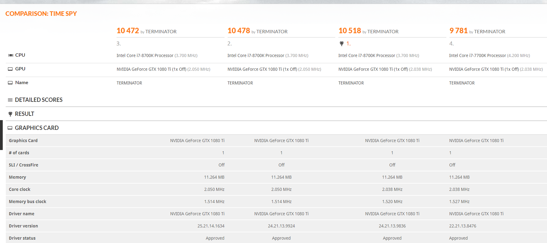

Hocam güncel oyunlar ve işletim sisteminde desteği olmayan sürücülerle test yapmak sağlıklı sonuçlar elde edememize neden olacaktır çünkü hem o dönemde çıkan sürücülerin yeni oyunlara desteği yok hemde mevcut Windows sürümüyle uyumlu değiller.Bu nedenle eğer yaklaşık bir yıl önceki sürücüler kullanılacaksa o dönemde yer alan oyunlar ve daha eski bir sürüm işletim sistemi kullanmak gerekecek.Güncel oyunları oynadığımdan dolayıda haliyle testleri bu sürücülerle yapabilirdim bu nedenle seçim olarak en güncel sürücüyle RTX önceki Pascal serisine gelen en son sürücüye testlerde yer verdim.İdeal olan karşılaştırmada bu sürücülerle yapılanlar olmalıydı çünkü son dönemde özellikle 1060 a ait olduğu belirtilen performans testlerinde 399.24 ile 4xx sürücüler arasında bir performans farkı görülebiliyordu.Elbette sürücülerin performansa etkisi sistem bileşenlerine ve işletim sistemine göre değişiklik göstersede ne 390 dan sonra nede 4xx sürücülerde herhangi bir performans düşüşü gözlemlememiştim.
Yinede 390 dan sonra performans düşüşü olduğu yönünde yorumlar okuduğunuzu belirttiğiniz için o döneme ait olan 3D Mark sentetik test sonuçlarımı 3D Mark hesabımdan bularak tek bir karede topladım.
416.34-399.24-398.36 ve 384.76 Whql Fire Strike Extreme sürücü performansları
416.34-399.24-398.36 ve 384.76 Whql Time Spy sürücü performansları
Grafik puanlarına baktığımızda sizin okuduğunuz yorumların aksine ne 390 lı sürücülerden sonra bir düşüş nede 38x li sürücülerin 39x lere göre daha iyi bir performans vermediği görülüyor. Ayrıca mevcut sürücülerin 380 ve 390 sürücü ailesine görede performans olarak geride kalmadığını bu sonuçlar tekrar doğrulamış oluyor.
