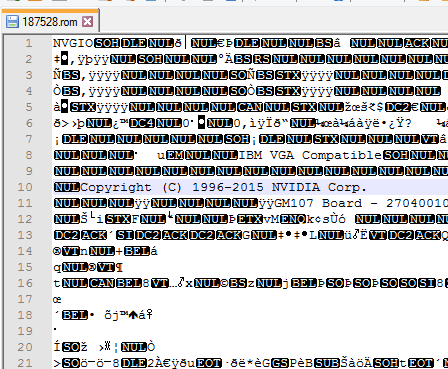

Klasörün içinde birsürü rom dosyası olacak. Doğru olanı bulmak için de Her birinin içinde nvidia olup olmadığına bakcağız. Makalede Total Commander diye bir program kullanmış ama ben notepad++ öneriyorum. Klasörün içinde ne kadar dosya varsa hepsini seçip notepad++ ile aç. Ctrl + F de. Mesela "NVIDIA Corp" şeklinde bir arama yapabilirsin. Tüm açık belgelerde bul de. Çünkü 960M kartının rom içeriği şu şekilde başlıyor.
Bunu bulman lazım yani. İstersen NVGI şeklinde de aratabilirsin.
Bak bu da başka bir 960M rom dosyası.
NVGI şeklinde başlıyor bu da.

bahsi geçen romu buldum, voltaj değerlerini ayarladım. modlu rom olarak kaydettim. bundan sonra ne yapmam gerekiyor? modlu romumu biosa nasıl yazdırabilirim?
