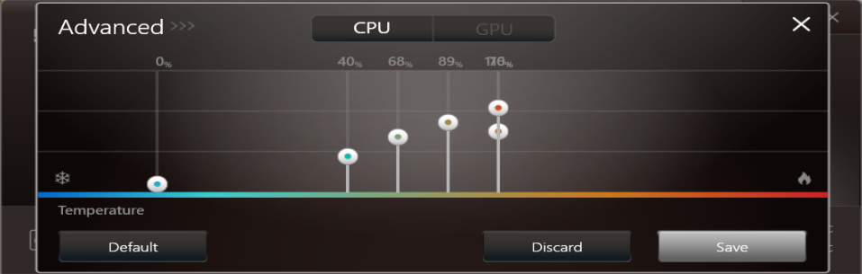

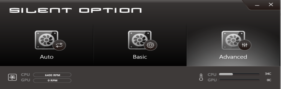

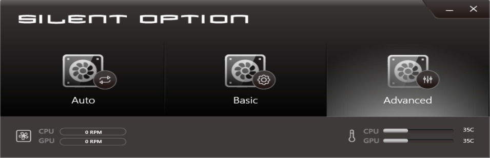

8 yıl (27 mesaj)
Hocam programın sağ köşesindeki gelişmiş ayara tıklayarak oradan dilediğiniz ayarı yapıp kaydete tıklamanız yeterli.
Bendeki ayarların ekran görüntüleri;
1) Turbo açıkken:
2) Gelişmiş ayar ekranı:
3) Ayarlardan sonra:
Bu mesajda bahsedilenler: @CanrM
