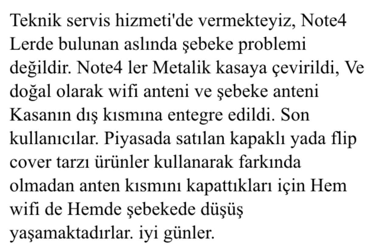

Bugün bir telefoncuya sordum şöyle bir cevap aldım.belki bir yararı olur.

bence kılıfla alakalı değildir sanmıyorum iphone da metal kasa ama kılıfla kullanıldıgında sebeke problemi olmuyor zaten kullandıgım kılıf 0.2mm slikon cıkartıp denemek lazım

Orijinalden alıntı: maymayy
Note4 kullanmıyorum bana bile dert oldu..çok güzel bir cihaz aslında.ama insanların canının sıkılması biraz sıkıntılı ama bence vardır bir telafi yolu biraz kurcalamak eşelemek lazım.sonuçta note4 kullanan herkeste bu yok sanırım.
11 yıl
ben ne koruyucu film ne de kılıf kullanıyorum. aksesuar ile alakalı değil.
