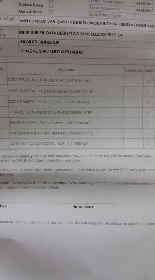

aynı sorun bendede mevcut note 4 kullanıcısıyım özellikle wifi baglantısında devamlı kopma oluyor watsapp yada mesenger gibi uygulamalardan sesli görüşme yaparken maksimum 1 2 dk gibi sürede mutlaka kopuyor eski hasat olmus s4 le yan yana koyuyrum youtubeden aynı videoyu acıyorum note 4 devamlı kopma olurken s4 stabil calışıyor garantiye verdim baya bi parca deişmişler ama sorun devam ediyor tekrar vericem< Resime gitmek için tıklayın >
