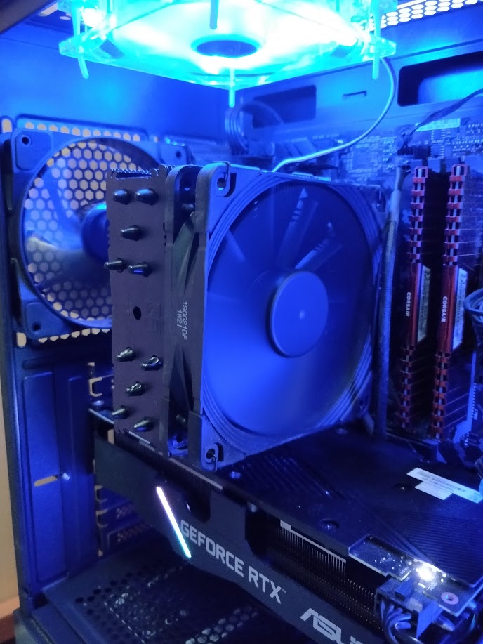

hocam soğutucu fani tersmi? banami ole geliyor ona bakarmisiniz bombe tarafi kasanin onune bakiyor degilmi?

Buradaki görsele göre düz görünüyor hocam.
Açıkçası dediğim gibi macunda MX-4'e geçtikten sonra ve bir de üstten hava çıkışı yaptıktan sonra daha iyi değerler almaya başladım. Şu an mesela browserda zibilyon tane tab açık ama Ryzen Master 42-43 derece gösteriyor.
