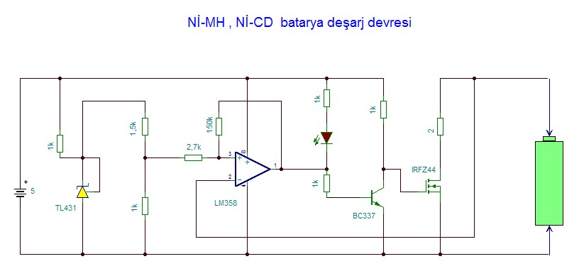

"pek çok cihaz şarjlı piller için özel olarak dizayn edilmediği için,bu pilleri tam kapasite kullanamaz.
yani cihaz "pil yetersiz" diye kendini kapattığında aslında şarjlı pilin %40'ı henüz kulanılmamıştır.
tam deşarj olmamış bu pil tekrar şarj edilir. bu işlem defalarca tekrarlanırsa,pil "memory effect" denilen
bir sorunla başbaşa kalır.bunu pilin kapasitesinin bir bölümünü unutması gibi düşünebiliriz.
bunu engellemek için pilleri zaman zaman tam deşarj etmek gerekir.
nimh piller için tam deşarj ,pil gerilimi 1.0 volta düşene kadar pilin kullanılmasıdır.
(cihazlar genelde 1.15V a kadar kulanıyor)
0.9 volttun altında ise pilin kulanılmaması gerekir,aşarı deşarj pil plakalarına hasar verir.
o nedenle deşarj işlemin otomatik bir devre ile yapılması muhtemel hataları önler.
pili 5-10 defa kulanıp bitirdikten sonra (cihazınızla),bu devre ile tam deşarj işlemi yapmanızı öneririm."
2008
Arkadaşlar bu devreyi 2008 de yapmıştım.linkleri silinmiş, ben de çıkmadı. zaman zaman soran arkadaşlar oluyor. Hem devreyi hem linkleri yeniledim.
yeni devrenin artısı
*ayara gerek duymuyor.
*USB çağında 5V ile çalışıyor artık
Kolay gelsin.
.< Resime gitmek için tıklayın >
https://mini.donanimhaber.com/images/upfiles/5588/df1cc0b7-a657-4e3d-a007-19c9a79fe6be.JPG

bu işin tam doğrusunu dile getirmişin iyi çalışma, bir pilden en iyi yararlanma ancak bu yolla olur
TAM ŞARJ VE GEREKTİĞİ KADAR DEŞARJ

Devreyi yapmak isteyenler için baskı devre şeması da benden olsun

çok güzel olmuş eline sağlık madaypc,
pek rağbet görmedi ama çok faydalı bir devre .
17 yıl
Teşekkür ederim nowanda. Ben devreni beğendim, çok kullanışlı geldi bana. Şu anda kendi şarj cihazımı yapıyorum. Piyasadakiler hep kalem pil boyutunda olanlar için, ben pil boyunun ve sayısını kendimin ayarlayabileceği birşey yapmak istiyorum ve bu devreyi ana üniteye ekleyeceğim.

bunu 4 adet pili ayrı ayrı deşarj yapabilicek şekilde kullanabilirmiyiz yoksa 4 tane aynı devredenmı kullanmamız gerekiyor.
16 yıl
Pilleri seri bağlayarak grup halinde de tek devre ile de deşarj edebilirsin ama bu yapabilmek için RV1 gerilimini ayarlaman gerekir (1V x pil sayısı).
Fakat her pili tek başına deşarj etmen en sağlıklısıdır,her pile eşit olarak deşarj işlemi yapılamasını garanti altına alırsın.

pic kontrollü bir devre yapamazmıyız? veya bu devrenin 4 pil i ayrı ayrı 0.9 a düşürürenini
16 yıl
aynı devre devreden 4 tane yap o zaman...

bu şekilde kullanmanız yanlış. pilleri kısa süre harap edersiniz. 0,9 voltun altına hiç düşmeyin. sadece ışık şiddetine bakarak bunu anlamanız da olanaksız.bir koruyucu devre kullanın.
örneğin:
http://static.electro-tech-online.com/imgcache/6232-Under20Voltage20Protection20Circuit.png
mosfet herhangi bir p-kanal mosfet olur (IRF9540) 47k yı 22k ile değiştir.

ilk mesaj ve devre yenilenmiştir.
11 yıl
nowanda hocamıza tşkler baskı devresi de benden
baskı pdfsi aynasını almadan basınız
https://yadi.sk/i/QYB5GYZrcUDsq
aresim çok iyi değil idare edin,pil pinlerine uygun metal yuva yapmanız lazım

2 ohm luk direncin en az 1 watt olduğu belirteyim ben de .Yapmak isteyenlere kolay gelsin.
